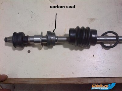

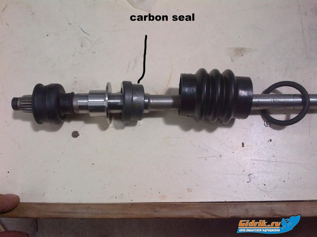

Всем салам.Хотел бы поднять такю тему.Возможно ли перевести карбоновое уплотнительное кольцо на сальник+подшипник(на старых моделях было такое).

салам брат!можно конечно.вал без канавок

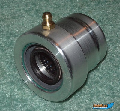

Мне сальник с подшипником больше нравится.
Сальники ставлю метрические, обычные 22х35х7,пружинкой наружу.
Качнул смазкой перед покатушкой и живи тихо)

у тебя вал старого образца-без канавки..и завода стоит муфта.то же старого образца эта схема.два сальника,подшипник.по оригу деталь стоит примерно долл 100.хотя видел продают по остаткам 2200р.ориг.у нади гайки.по мне так схема с графитом надёжнее и доступнее.

Салам Игорь.Графитка быстро выходит из строя по отношению сальник/подшипник.Есть клиенты с физ. ограничением,вот и задумался
