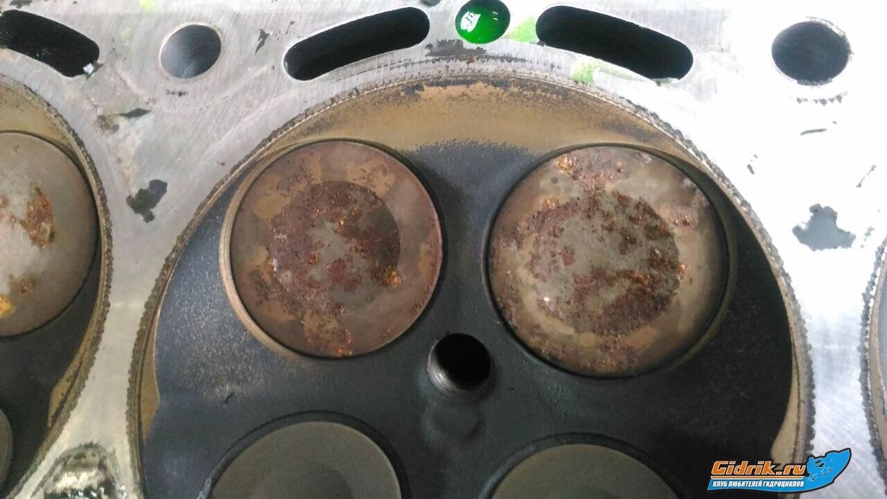

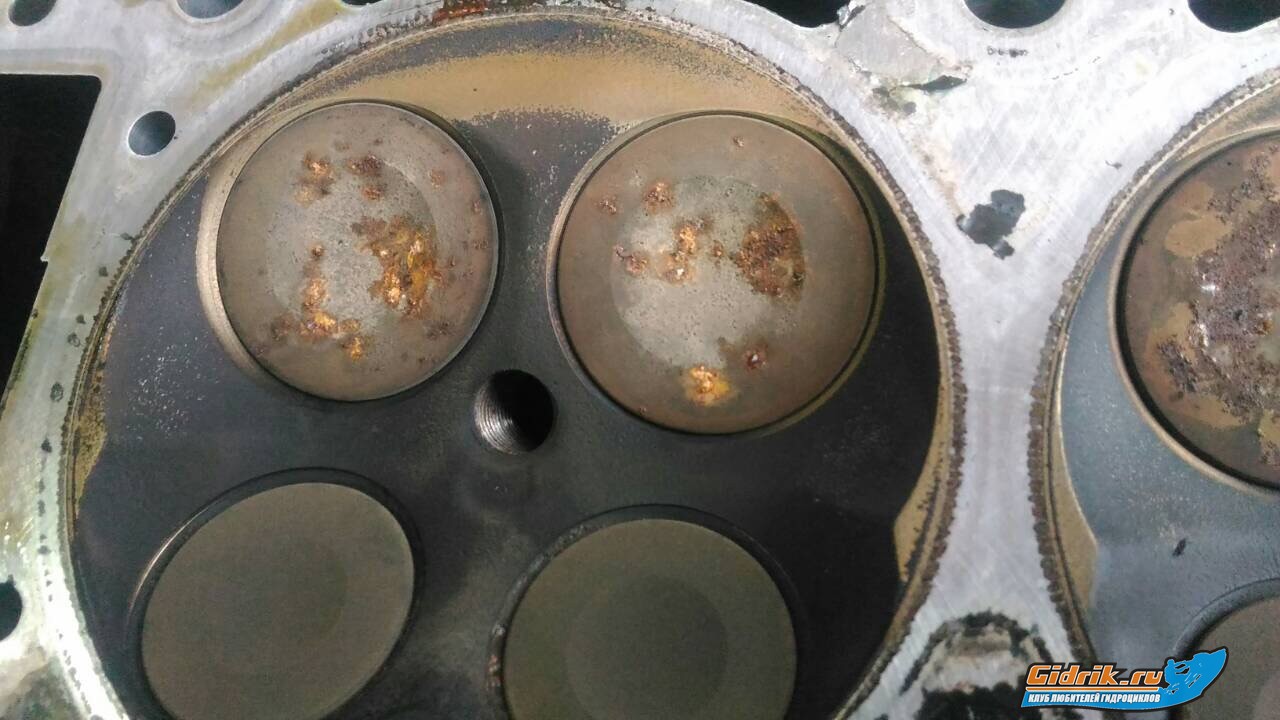

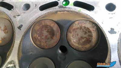

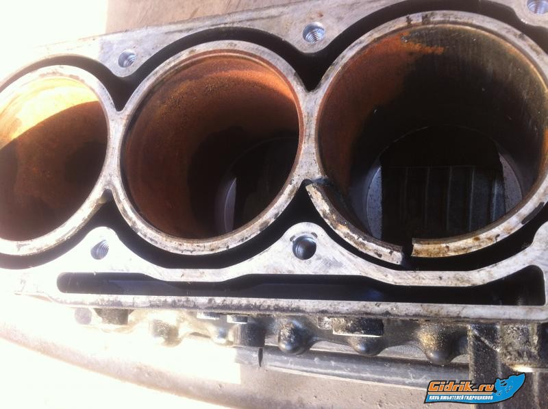

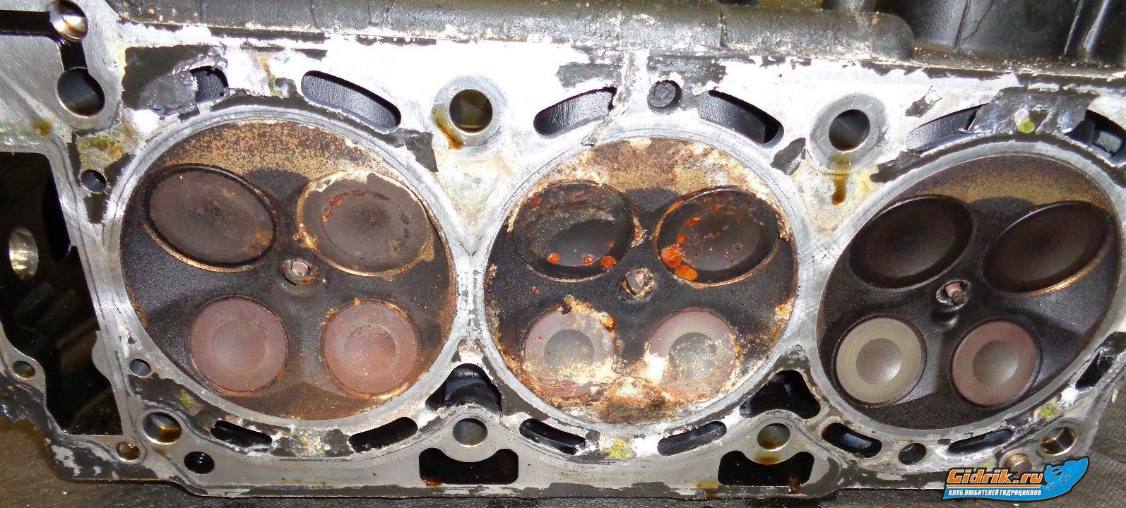

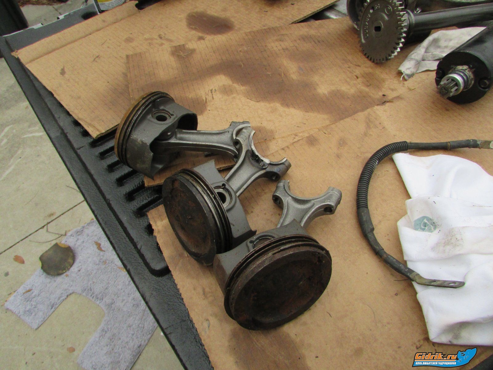

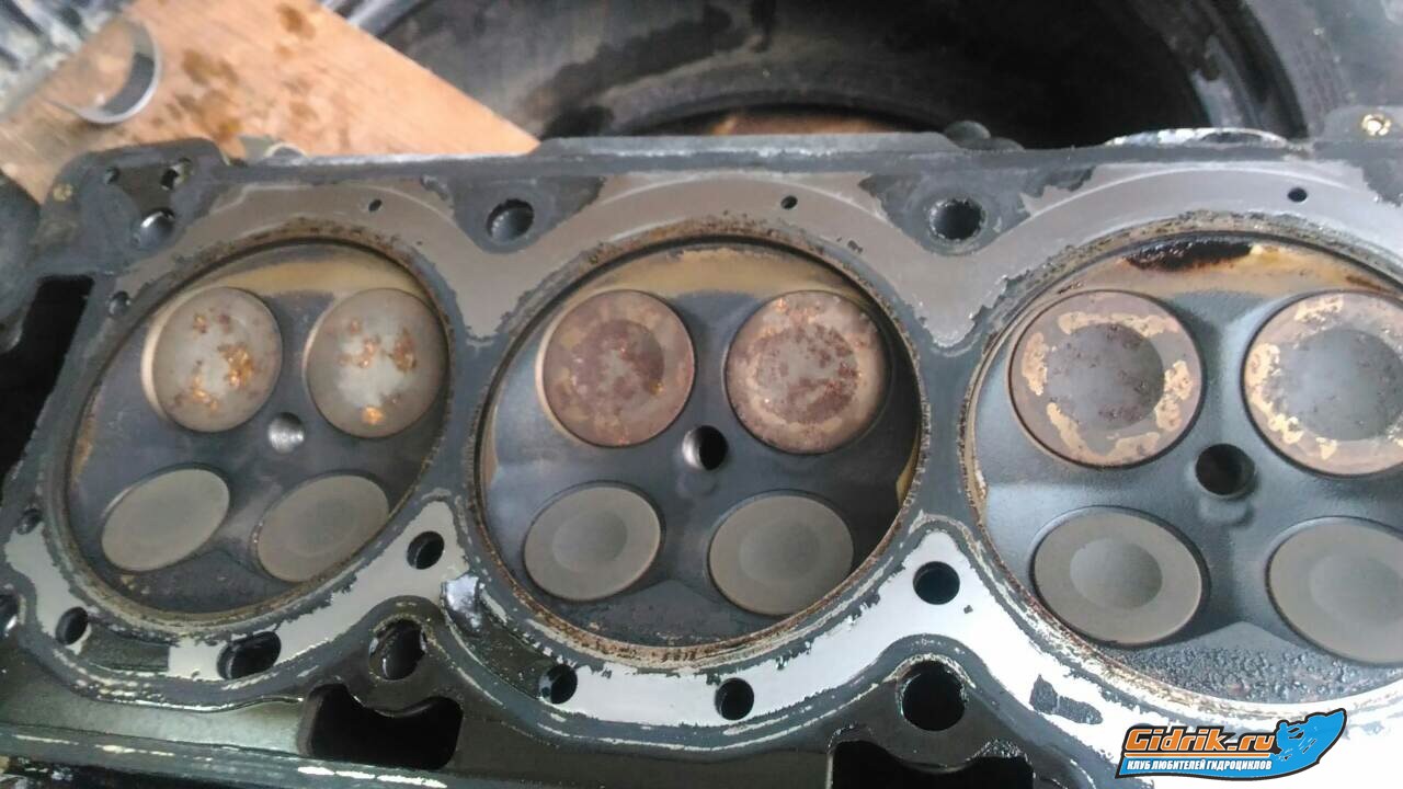

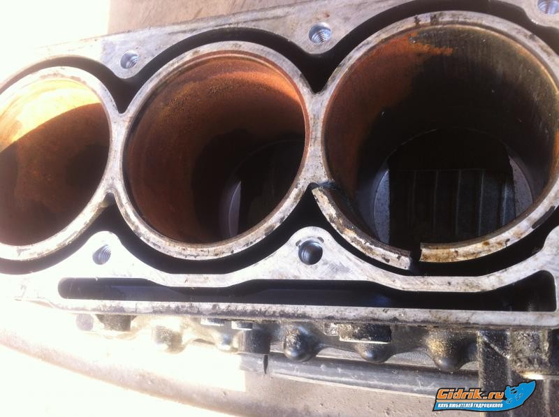

Не надо в FAQ писать всякую херню, живой пример с фото, только цены уже не актуальны из-за курса:
Попросили завести двигатель после зимы. Гидрик находился в теплом боксе. Не консервировался..Зачем :pardon: -ведь в теплом боксе. Проблема-не проворачивался стартер.
Точнее сгорел-после тщетных попыток провернуть.
Ржа сьела все, что могла...Хонингование не помогло.
Итого :Search:
Ремонтные поршня -25 рублей
комплект прокладок-10 рублей
работа+ проточка под ремонтный размер -30 рублей.
Отсутствие консервации влечет коррозию, а в следствии обрыв клапанной тарелки. У Димы много примеров "красочных": http://rivaracing.ru/index.php/forum/4- ... tec-1503/4
СообщениеДобавлено: 19 фев 2017, 14:34
Зарегистрирован: 29 май 2015, 14:19

СообщениеДобавлено: 11 май 2017, 23:00
ЮРА привет
привет :beer:
,а про конденсат красавцы-экономы не заморачиваются в оприоре???главное теплый бокс :o
а зачем???главное весной на капиталку...весна в какая то дурная началась..перед зимовкой утопят и сразу в теплый гараж.за зиму колечки прихватит ржой-весной первый пуск-куяк и гильзу расперло... :Search:
