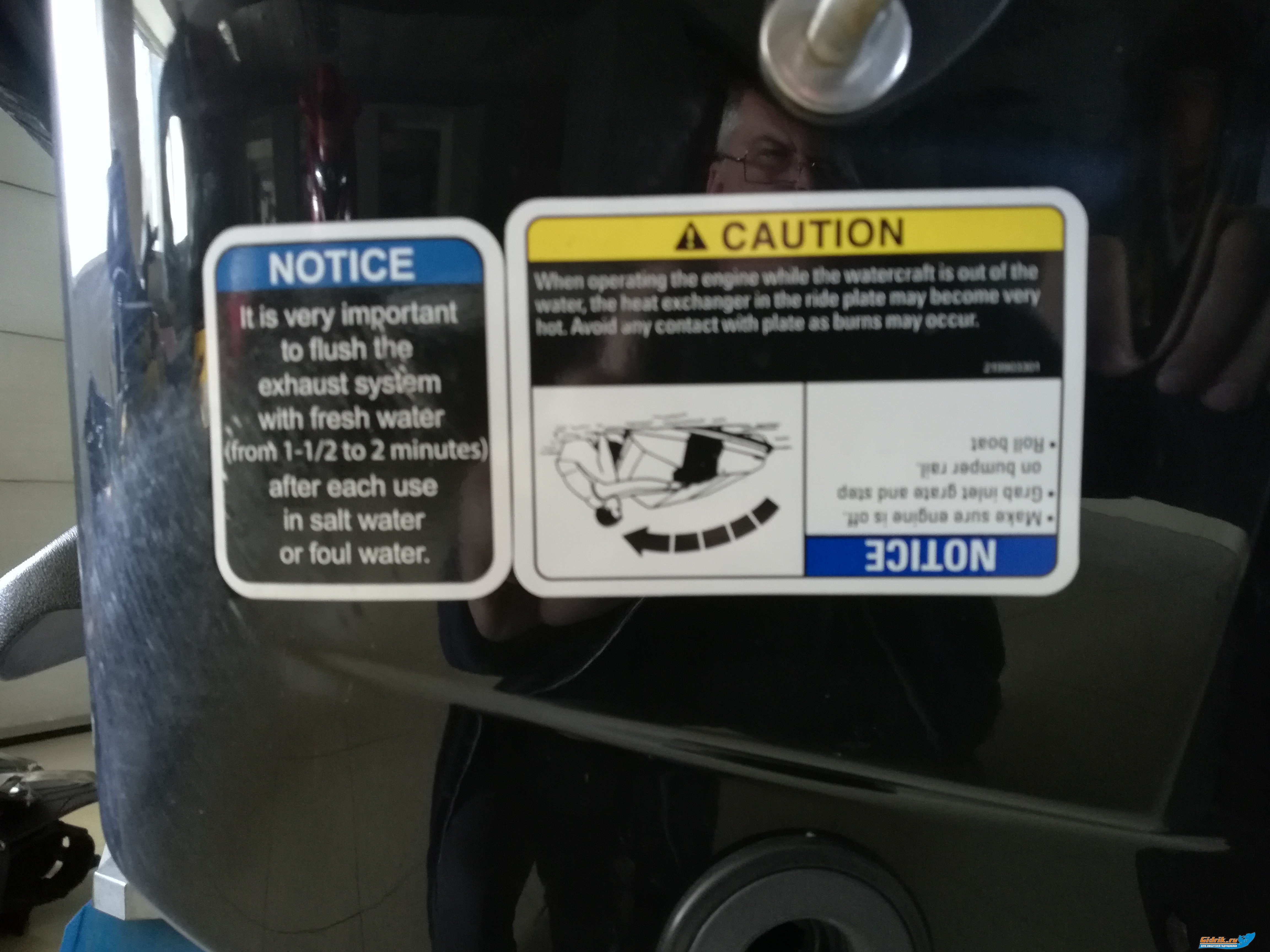

СообщениеДобавлено: 18 окт 2019, 04:08
Сообщения: 756
Имя: Руслан
Поблагодарили: 10 раз
табличка на 260, двигатель в принципе тот же стоит также
табл переворот.jpg [ 2.17 МБ | 14217 просмотров ]
СообщениеДобавлено: 18 окт 2019, 04:09
Сообщения: 756
Имя: Руслан
получается крутим по часовой
