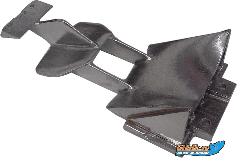

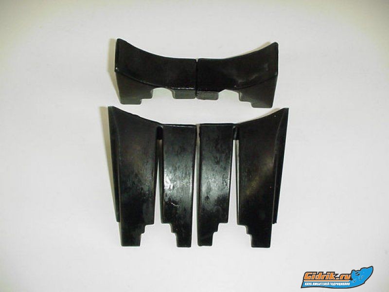

Всем привет!
Кто ставил тюнинговые решетки, помогите советом.
Решил заказать на ebay решетку, но вроде к ней нужны какие то резинки... Стоят они не дешево и вроде как вставляются в полые части самой решетки. Так ли это?
Можно ли эти полости оставить или заполнить чем нибудь, чтобы не покупать резинки за 5000 руб?

kot-sergey писал(а):
вот бы фото...
Есть еще один вид решетки:
s-l500.jpg [ 27.46 КБ | 12814 просмотров ]
вот бы фото...
Это анти кавитационный набор для заполнения полостей в решетке, в штатной решетке тоже есть пустоты , я брал автомобильный полеуретановый герметик для стекол и заполнял им эти пустоты.

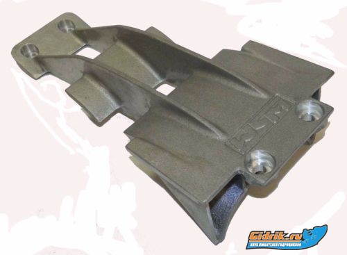

Да, на Yamaha VX1100 есть 2 производителя которых я нашел это: R&D (первое фото) и WRX (второе).
Я остановил свой выбор на R&D т.к они гарантируют +3 км/ч + резкий старт и хорошую тягу на поворотах у WRX тоже самое но без скорости..
вот бы фото...
Герметик долго сох?
После высыхания была усадка гериетика?
Герметик долго сох?
Тот герметик про который я пишу не дает усадки. Можно залить и поставить можно подождать пару часов. А так надо пару дней что бы он встал на 100 процентов.
