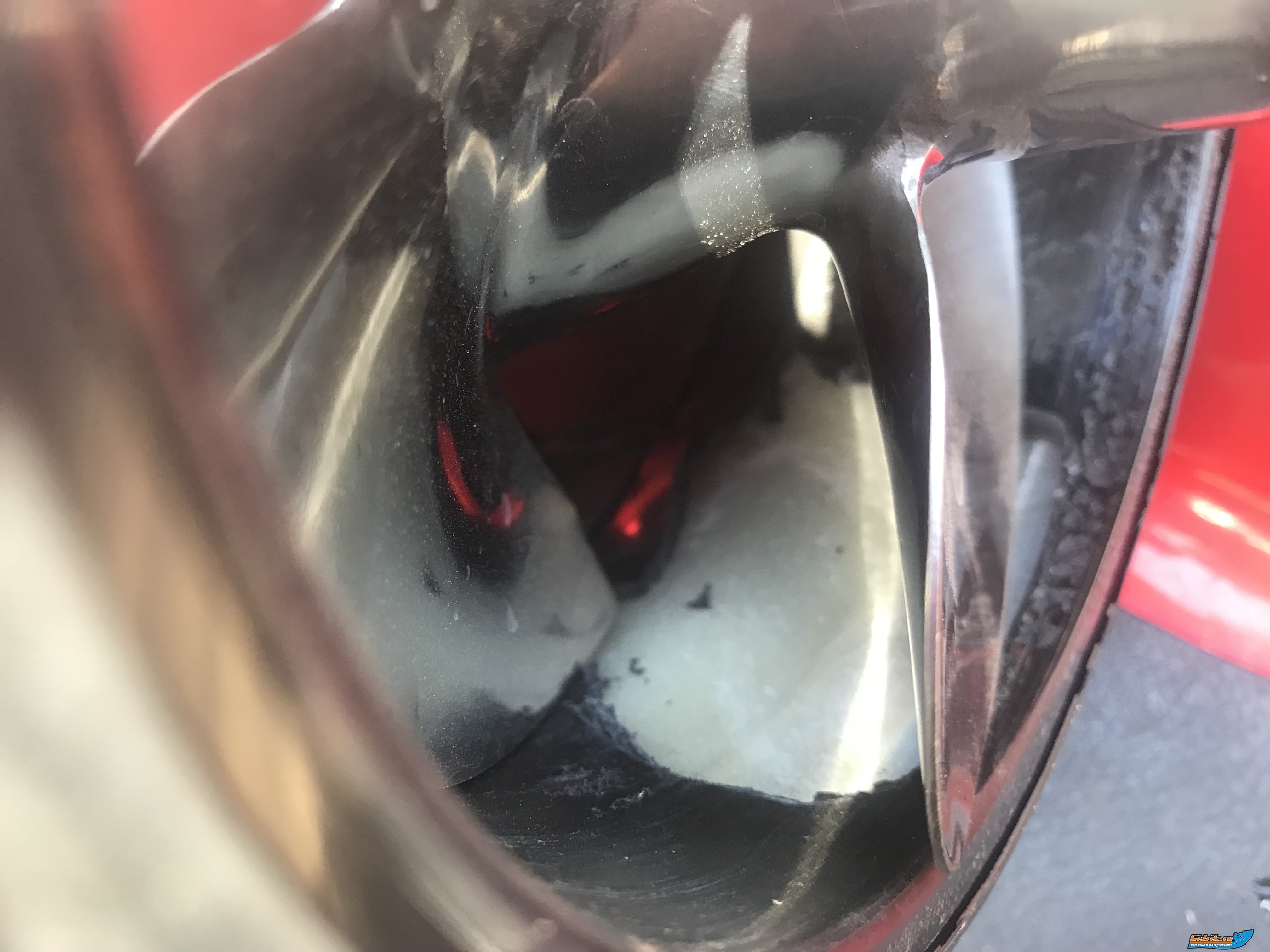

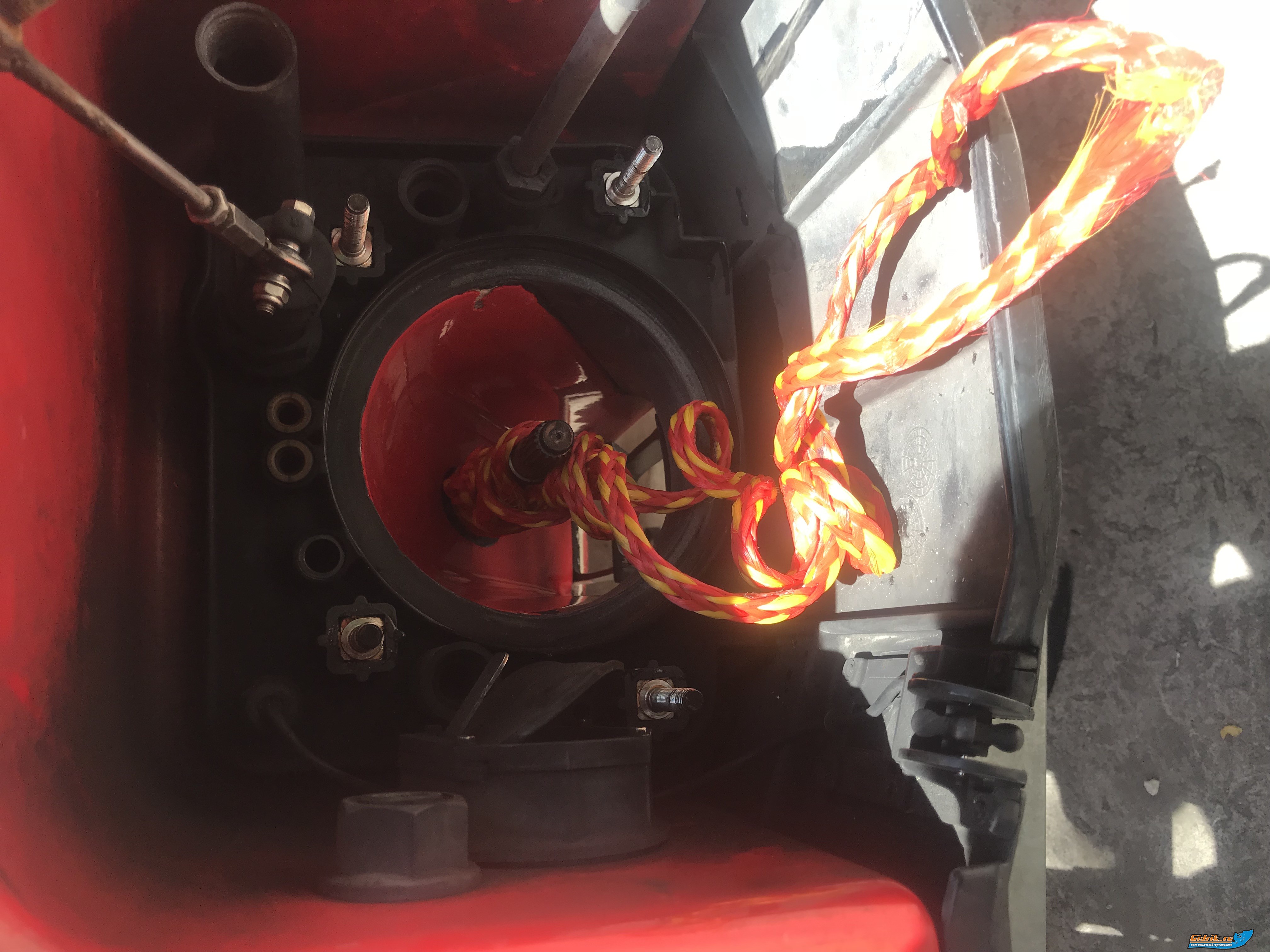

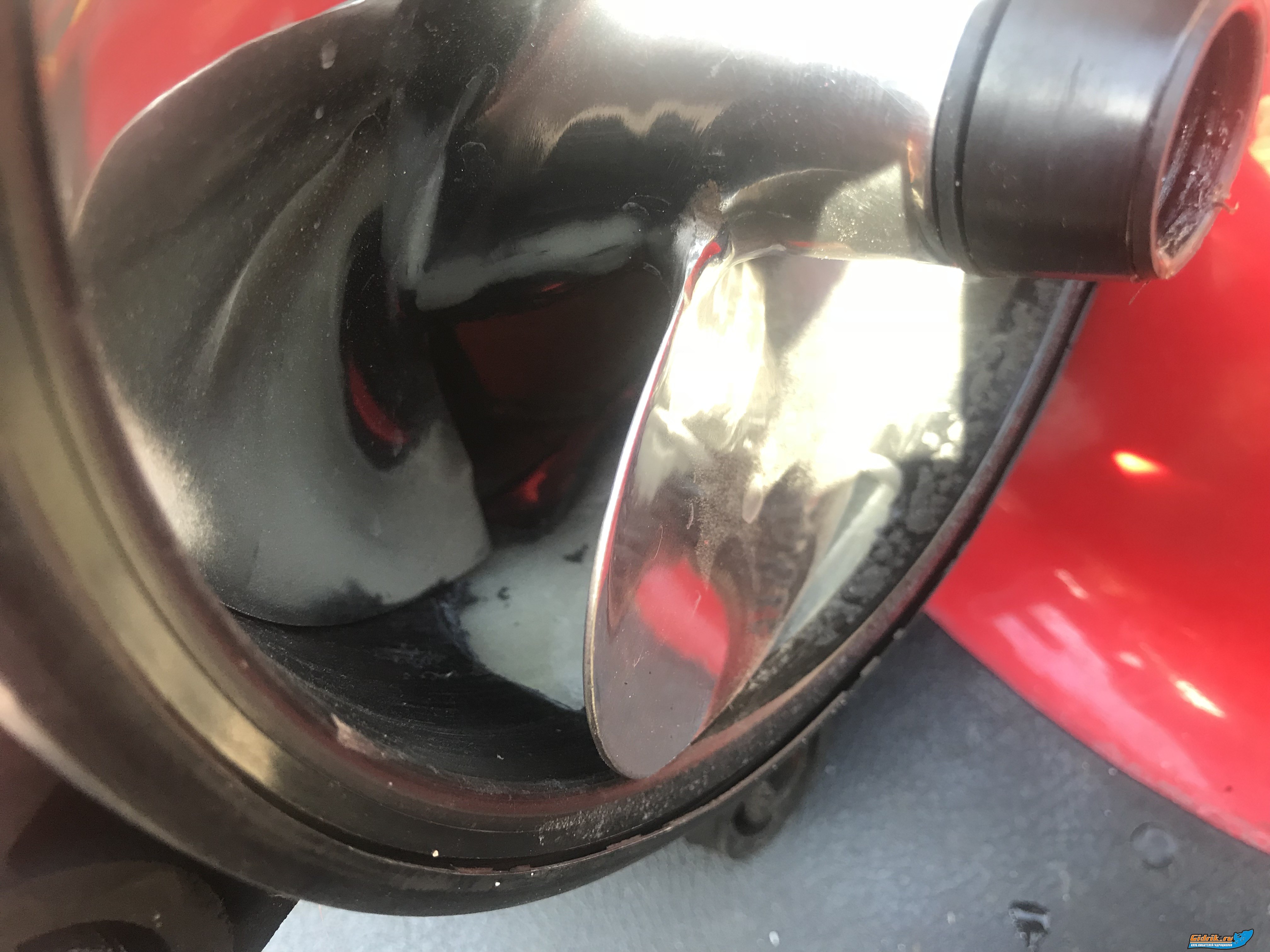

Доброго времени суток! Сегодня расконсервировал свою ракету и отправился на озеро. Гидрик завелся и вёл себя потрясно. Покатавшись пару часов решили закругляться и при последнем заезде подпрыгнув на волне пропала тяга и появилась небольшая вибрация. Гидрик обороты набирает, с низов начинает ехать а потом обороты вверх а тяги нет как таковой. подскажите у кого какие мысли ..... Бесконечно благодарен за любую помощь . :cry:

Наверное водомет
СообщениеДобавлено: 23 июн 2018, 22:59
Двигатель работает, а скорость не прибавляет? А потом?

на малых оборотах тянет потом газ добавляешь обороты ростут а скорость в одной паре и посторонний звук какойто и вибрация

шлицы не срезало на валу или маховике или в импеллере...?подушки целые?

достаточно его снять и посмотреть шлицы импеллера,разбирать водомет не нужно.

вообщем с мощностью разобрались! к счастью шлицы везде целы! обнаружилось следующее . на вал намотался кусок троса все это конечно же попало в импиллер или как там эмплеер и отвалился кусок кольца . вот и не было мощности...

Классный клюнул презик, кордовый :lol: ). Винт хоть цел?вал в проверить на гнутось, даже без обсуждений.

винт в полном порядке . тоже не согнулся . а увидев веревку мы сами ахренели.
