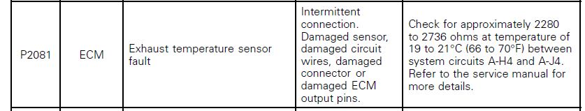

помогите brp rxt 260 2011 ошибка p2081

датчик температуры ругается
ошибка.JPG [ 36.46 КБ | 7095 просмотров ]

а сразу загарается чек или проехать немного надо?
