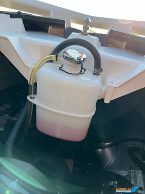

В общем в этом сезоне заметили что падает уровень тосола, причем ровно до одной и той же отметки чуть ниже минимального уровня и держится на нем. Подскажите может кто сталкивался с такой проблемой, просто если была бы где-то протечка то логично что он бы уходил дальше, а тут вот так и все. В мыслях вертится что может сам расширительный бачок на месте шва подтекает, ну мол на горячую уровень поднимается до шва и течет по уровень шва, остывает и получается вот такой уровень, но опять таки просто предположение, убывает он буквально за выезд, тоесть долили, прокатились, уровень такой, как-то так. впринципе пока что было решено ничего с этим не делать, по осени уже полностью проверить систему, но понятно что будем смотреть, может попробуем обматать бачок салфеткой какой-нибудь и посмотреть намокнет ли, не знаю. В общем пишите если есть мысли что это может быть. Фото уровня в прикрепленных файлахИзображение

Я бы
1. Долил до нормы
2. шланг перелива (что из-под пробки идёт) вставил бы в бутылку пластиковую
3. Смотрел бы что на горячую происходит, и без сидения погонял бы посмотрел что в процессе работы происходит.
А так гадать по низкому уровню холодного - можно долго
Update
Такие вас же и с дросселем проблема была, закис возможно из-за смазки охлаждайкой
