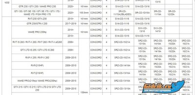

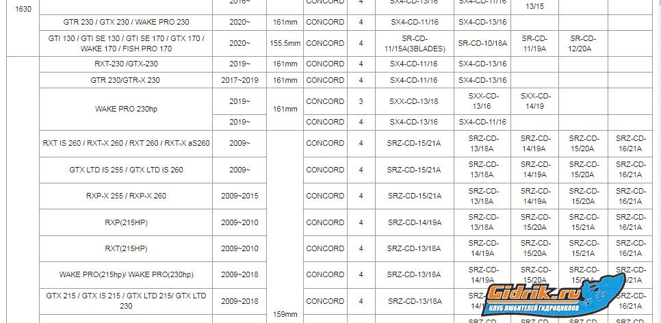

GTR 230 в стоке стоит винт 11/16 . Я заказал 13/16 хочу чтобы прыгал лучше. Подскажите пожалуйста, я не ошибся в расчетах?

советовать шаг винта-дело неблагодарное. ибо у всех производителей при одинаковых данных размера отличаются характеристиками. поэтому проводить эксперименты нужно только одним производителем.
подбор только через собственный опыт побед и ошибок.
к сожалению
на сайте солас-вроде ваш выбор соответствует допускам..а там как пойдет :pardon:
винты.JPG [ 137.32 КБ | 5594 просмотра ]
