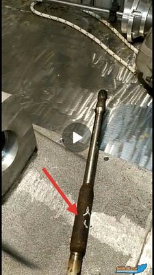

Вообще не плохо было бы знать валы и 2 т и 4 т, с brp 215-260, ф-159 мм всё вроде ясно, их 3 типоразмера по длине, а вот с ф-155 мм 2 и 4 такта не понятно, у ниш и диаметр вала и количество шлицев вроде как разное. Суть проблемы такова, мы делаем 4 лодки " Джет Багги", туда ставим доноры от гидриков, водоводы мы льем сами с Ал сплава, так вот есть водомет ф- 155, думали, что он от 4 тактной гидры, но судя по диаметру вала и количеству шлицев говорят, что он с 2 тактной, длина вала 495 мм, диаметр 19.7, 18 шлицев, нам доя установки уплотнения с гофрой и графитоаым кольцом не хватает длины вала, минимум 40 мм, вал резать и наращивать не хочется, говорят вроде есть вал длиной 570 мм, ищу его, может есть у кого ?
по количеству и шлицов и диметру вавла на 2т все одинаковые.самый длинный вал на жтх,жтй.всё равно какой водомёт 140мм или 155..4т размеры другие.130-155hp одни ,турбовые другие.импеллер и дом то же.вал с 4т рхт 59см.
Спасибо, не в курсе, на, GTX и GTI какая длина вала, больше 500 мм ? Part - номер или ОЕМ не подскажите , а так же может есть у кого такой вал у форумчан ?

судя по фото это он и есть.не пойму нарощенный или нет.номер сейчас сброшу.

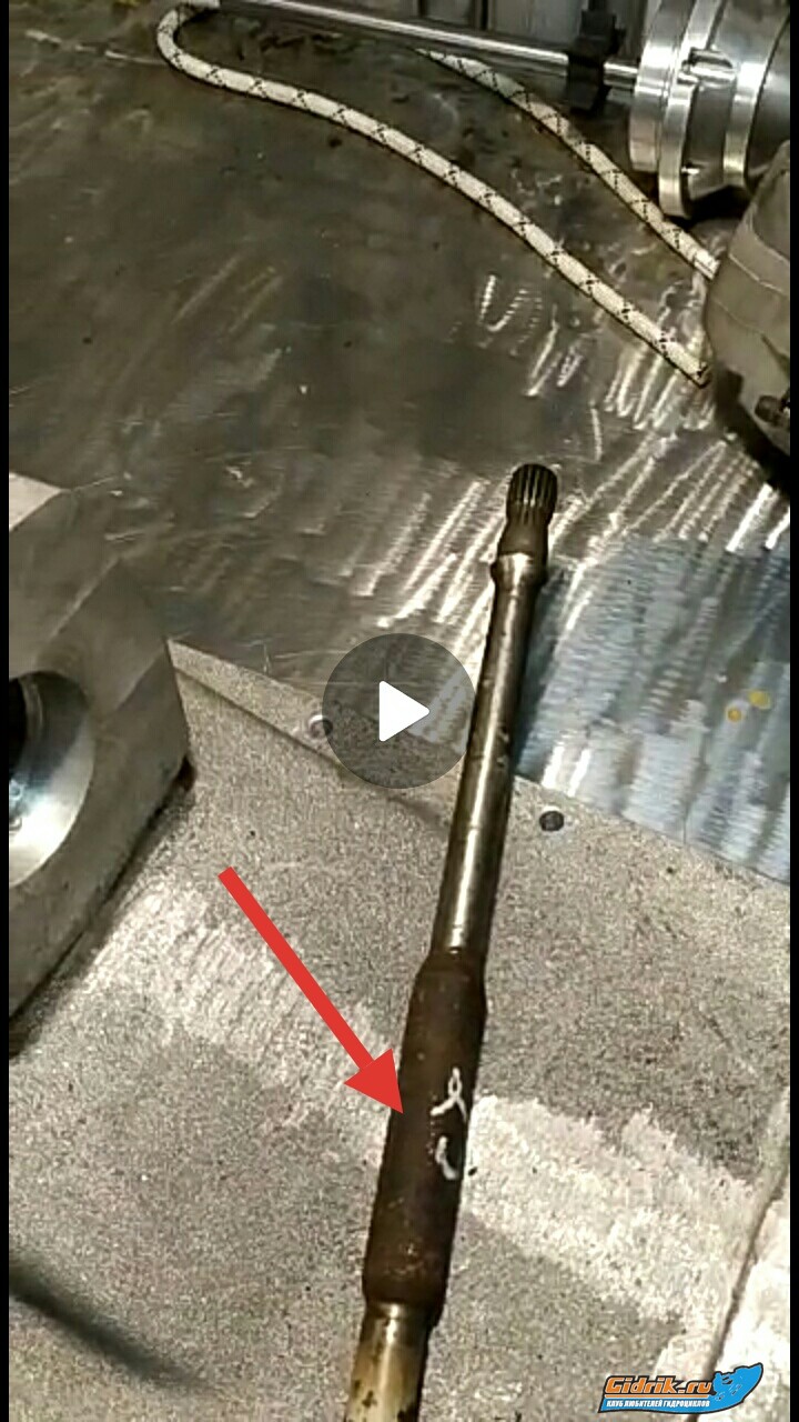

С этим валом вообще не пончики, посередине утолщение с черного металла, с ржой, та кое ощущение, что его сварила и одели втулку на шов, возможно он лопнул на гидре когда-то, ремонтировали, история об этом умалчивает.
так и есть))!вал труп.а как на нём будет работать графит????или своя конструкция?его в ценра ставили?там биение будет 100проц.следов токарки не видно.

Говорят есть вал на 2т длиной 570 мм, вот узнать бы его ОЕМ или на какой гидре он установлен.
Гоафитка, стальное кольцо, гофра там на месте, всмысле как оно будет работать, не понял ваш понял ?
Сейчас видос закину на ютуб, покажу все там.
Сегодня его проверят в центрах, но он все равно ставиться не будет, короткий.
