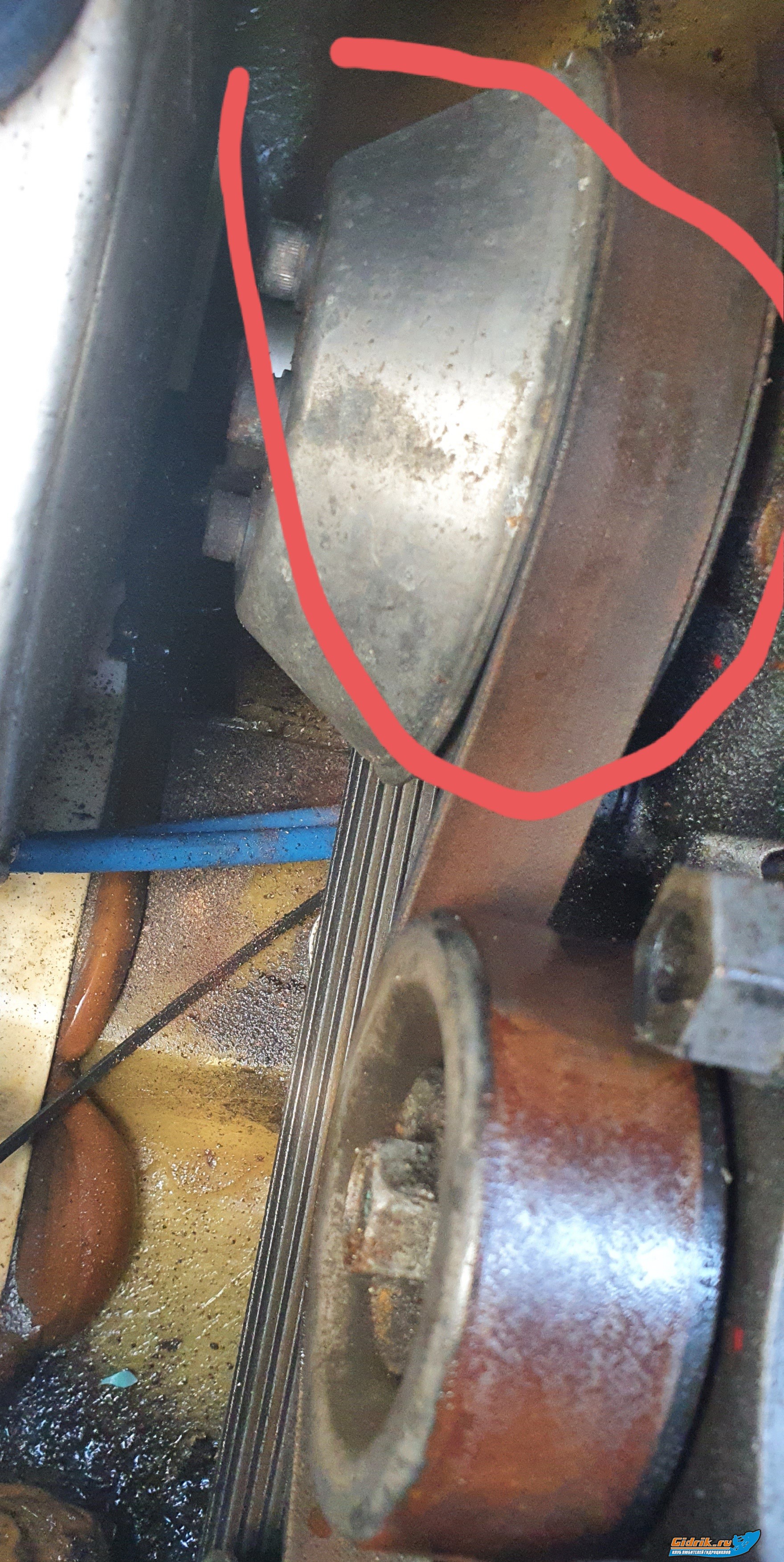

Павел Геленджик писал(а):
до вала доберись.если мотор не в клине руками без свечей можно пару оборотов сделать.без стартера,просто руками вал водомете покрути.
Походу заклинело ((
выкручивай свечи и попробуй прокрутить. Это чтобы убедиться в клине мотор или нет.Если стартер не крутит,пробуй без свечей руками.Стоял законсервированный?
Выкрутил стартер думал он заклинил выташил свечи мотор руками тяжело очень крутится

но все-таки крутится. похоже проблема зацепления бендикса с маховиком.есть вариант снять крышку маховика и посмотреть как бендикс входит в зацепление с маховиком,может там перекос и не крутит.под свечи желательно бы еще залить раскоксовывател и дать откинуть поршнями с кольцами. при вращении руками скрежета нет никакого? гидр ,я так понял,не консервировался.лишним не будет раскоксовка.короче одно из двух либо двигатель цпг приват где-то,либо стартер с маховиком не зацепляется правильно.

[quote="Павел Геленджик"][/quote]
Походу нашёл проблему мотор не заклинело
Комментарий к файлу: Вот че за клинело
20200628_151837.jpg [ 1.51 МБ | 10720 просмотров ]
Конечно, подшипник заржавел на натяжителе, вот и еле крутит. Но стартер то должен чирикать )))

Alpinev писал(а):
Вчера снял ремень стартер не крутит елси замыкаю то крутит ((( искры нету ролик не заклинело суперчанджер заклинело ролик норм
