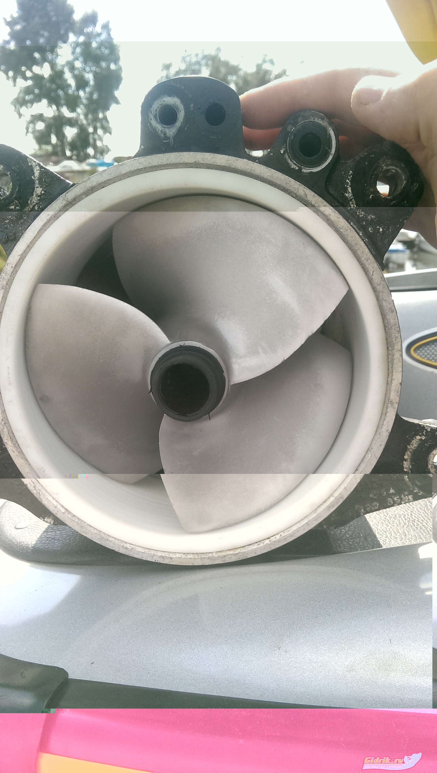

кольцо водомета под замену, зазор уже большой.
выкручиваешь обе свечи, провода на массу (там есть рожки для них), поочередно ставишь компрессометр и маслаешь, газ выжать. можно на холодную или горячую не принципиально, цифра не слишком важна, должно быть поровну.

Если на 7т едет 80, то дело в зазоре импеллера. 100 по спидометру.

Вот такой импелер. Что скажете по состоянию
Комментарий к файлу: Вот в таком состоянии сейчас импелер. Что скажете нормально?
IMAG2201.jpg [ 706.77 КБ | 13964 просмотра ]
IMAG2202.jpg [ 721.55 КБ | 13964 просмотра ]

ничего там не отличается они идентичны,просто один из пластика другой-другой...с виду с водометом все ок,проверь зазор между импеллером и втулкой.на первом фото,верхняя лопасть.а может мне кажется ,фото же.

Какой предел зазора? И можно ли эти втулки вытащить из капролоктана это же они из это материала сделаны?
