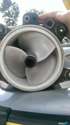

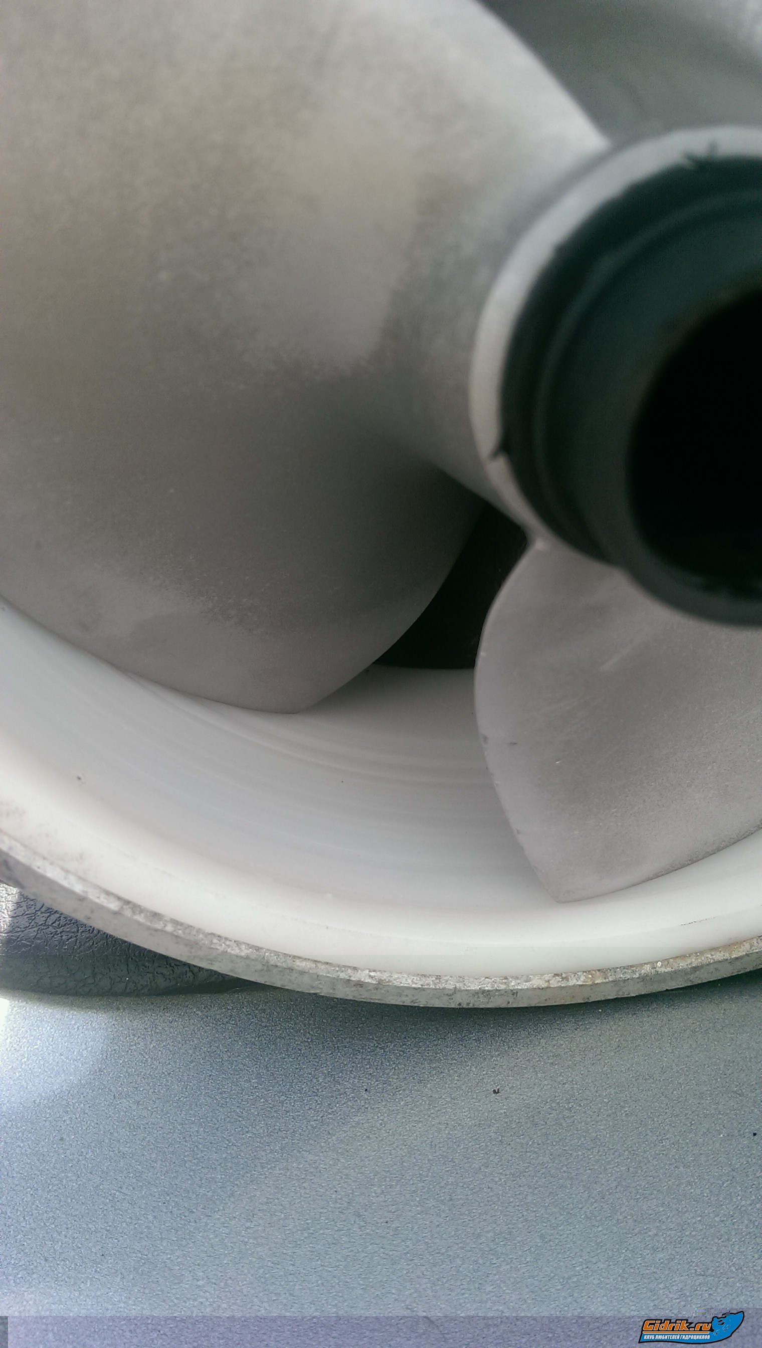

Сообщения: 93
Имя: Станислав
Техника: Sea doo 951 xp
Откуда: Хабаровск
Вот такой импелер. Что скажете по состоянию
Комментарий к файлу: Вот в таком состоянии сейчас импелер. Что скажете нормально?
IMAG2201.jpg [ 706.77 КБ | 14880 просмотров ]
IMAG2202.jpg [ 721.55 КБ | 14880 просмотров ]

ничего там не отличается они идентичны,просто один из пластика другой-другой...с виду с водометом все ок,проверь зазор между импеллером и втулкой.на первом фото,верхняя лопасть.а может мне кажется ,фото же.

Какой предел зазора? И можно ли эти втулки вытащить из капролоктана это же они из это материала сделаны?
