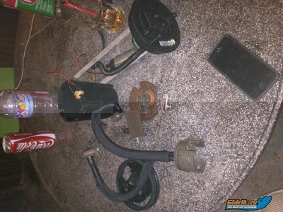

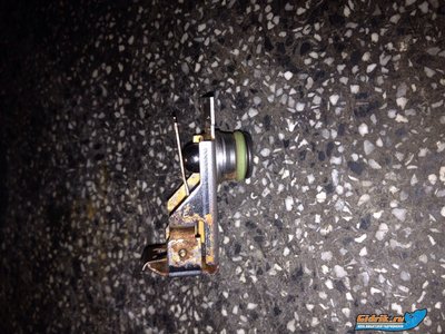

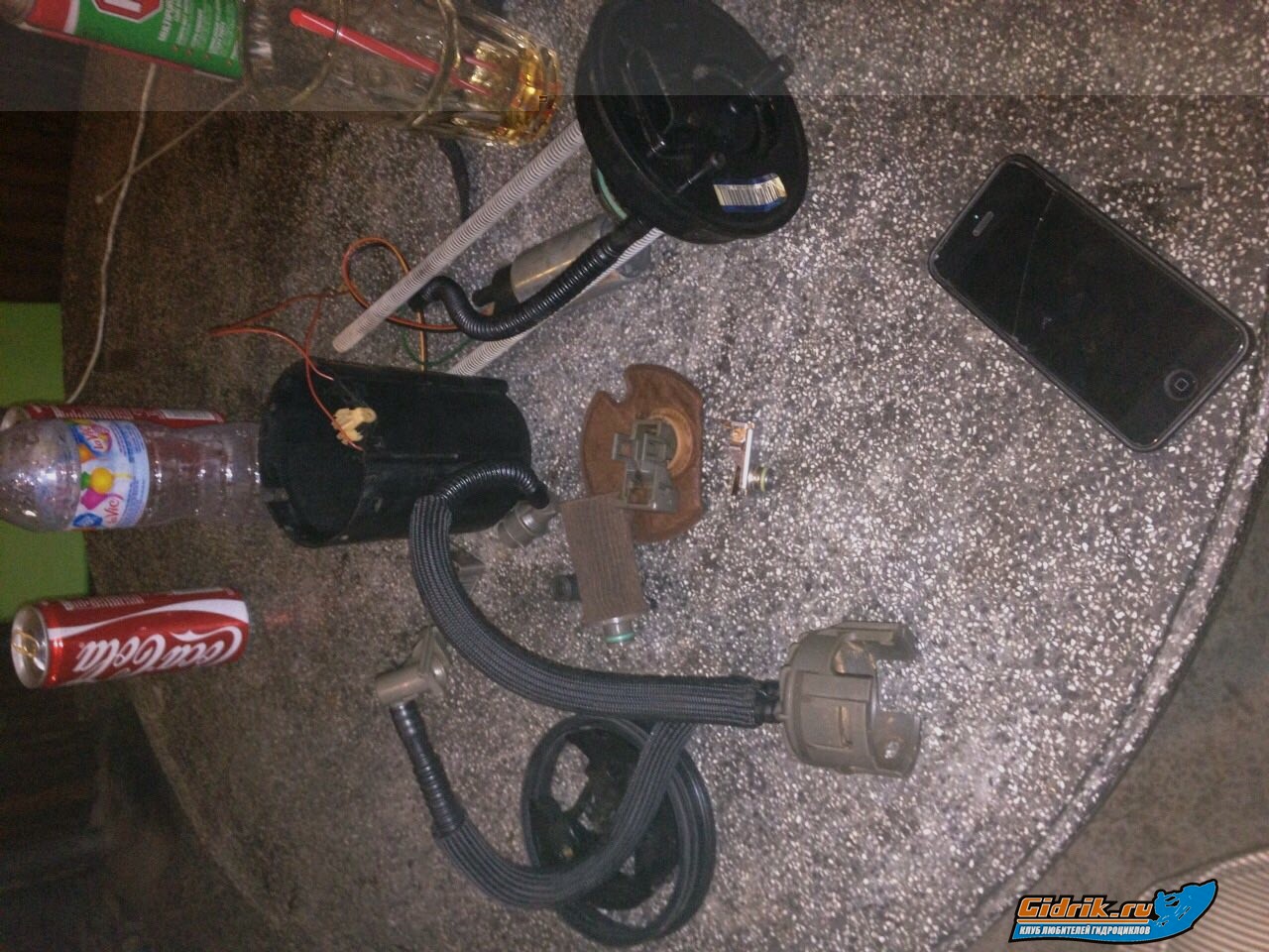

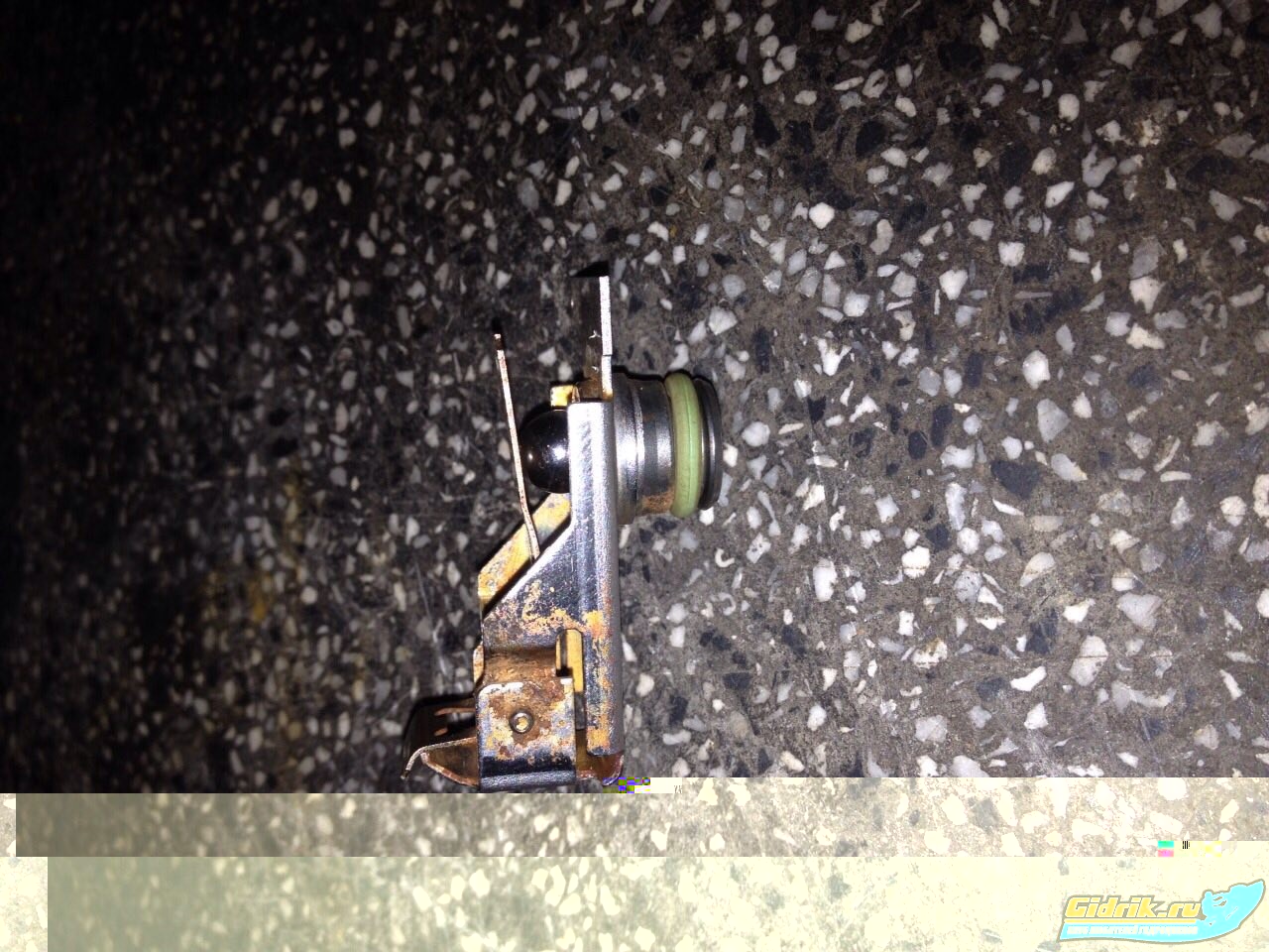

Уважаемые друзья. Помогите советом. Речь идёт о 215 gtx 2008.Не держится давление в топливной рампе. При включении насоса, давление набирается до 4 очков при выключении насоса сразу же падает на ноль. Проверял на более свежих джетах давление держится дольше пяти минут, ждать нолика терпения не хватило. Вытащил помпу,разобрал. Состояние конечно ужасное земли хоть картошку сади. Нашёл клапан с шариком, ещё обнаружил внутри маленькое порванное задубевшее колечко. И вот пытаюсь разобраться от куда колечко. Шарик клапана сидит плотно, пружина на него дать прилично, посадочное место чисток, шарик не ржавый. Вопрос откуда колечко, неужели это уплотнение шарика, и дело в нем или ещё в чем. Помогите советом кто имел дело и разбирался самостоятельно.

уже не помню... насос лень разберать.. а мож форсунки текут...?
СообщениеДобавлено: 11 ноя 2016, 00:01
Насос сдыхает, а резинка под шариком между шариком и пружиной стоит

Проверял со снятой рампой, форсунки в порядке, течи нет.Нет резинки нет, ни под шариком, ни над ним,выходит что должна она там быть?

вы кстати фильтр бумажный как нибудь обратно приколхозте а то у вас мусор по кругу гулять будет как раз под шарик попадет так и заводится перестанет
