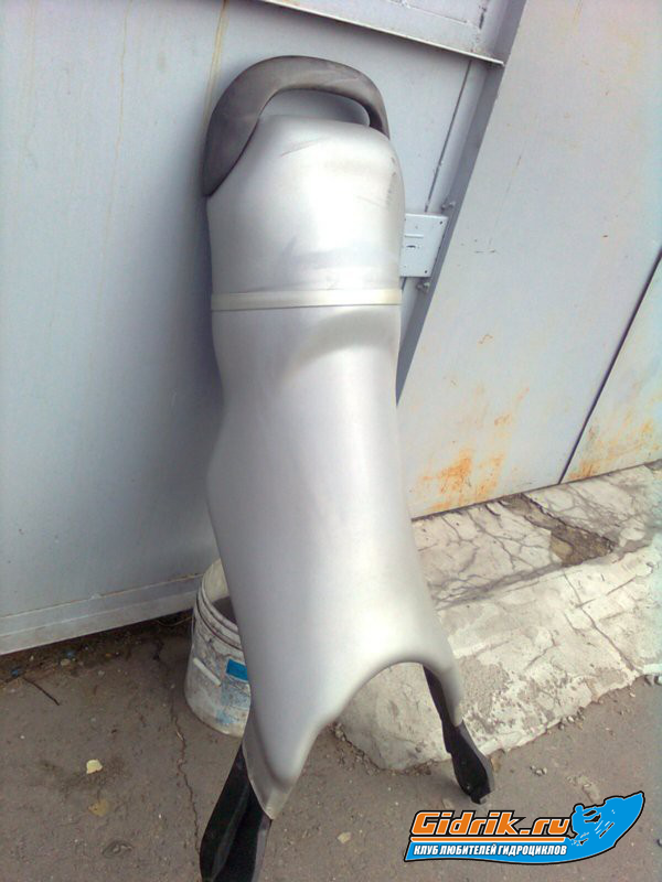

СообщениеДобавлено: 11 мар 2011, 11:36
забери у меня родное седло в отличном состоянии, за 3000 рублей - цвет серый! В обмен на твое старое 2500 :)
