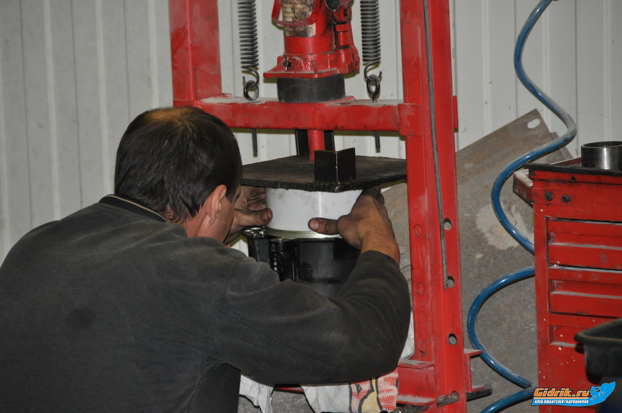

В принципе ничего сложного нету. Есть пара тонкостей, которые мне подсказал Дима мастер по ремонту гидроциклов, за что большое спасибо и Кватровому Димону.
Симптомы - гидрик начал пробуксовывать пр наборе скорости и с трудом уже вытаскивает лыжника. Максимальная скорость не изменилась 112 км.ч., но с места почти не выпрыгивает.
Замерил - 0,6 мм зазор.
Купил новое кольцо в 5-м Сезоне. 2880 р. Привез, все разобрал, но кольцо реально больше и импеллер проваливается в него с зазором 1-2 мм. Причем что внешний, что внутренний диаметр больше. Я позвонил дилеру, они говорят привозите сравним.
В общем оказалось, что когда его сажаешь на место (запрессовываешь) оно прилично так ужимается и все становится хорошо. Еще была замарочка с откручиванием гайки импеллера, но тут спас пневматический ударный пистолет - отвернул на УРА.
Долго таки искал шестигранник такого размера (отворачиается опять же гайка импеллера) - на 12.
В общем после змены зазор 0,25 примерно...почти 0.3 мм - посмотрим на результат.
Вот несколько фоток. Завтра будем опробовать.
Еще раз всем спасибо за помощь. :) :) :)

СообщениеДобавлено: 16 авг 2009, 09:50
Ооооо, поздравляю Андрюха! :Yahoo!:
Сегодня оттестим! :Yahoo!:

Ну как ? Ощутимо сразу? :shock:
Антонио
СообщениеДобавлено: 17 авг 2009, 13:53
Ага, с места сразу подрывает и выпрыгивает.
разгоняется резче...в общем лучше гораздо
