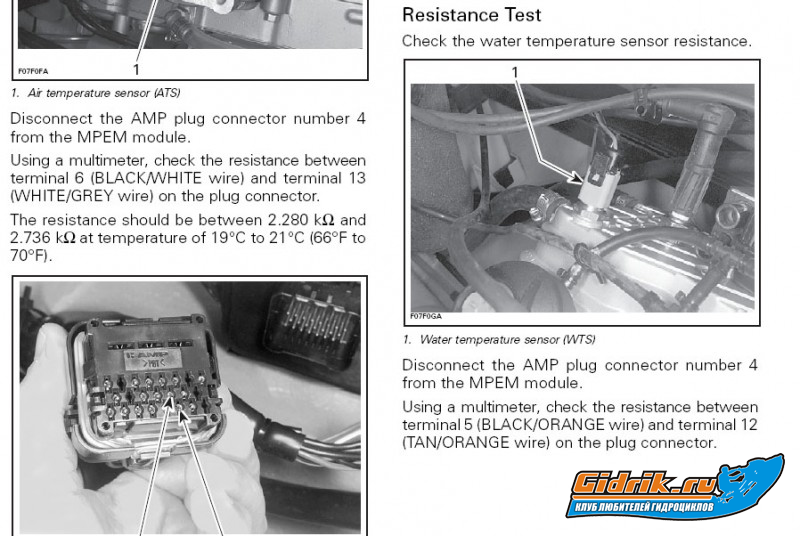

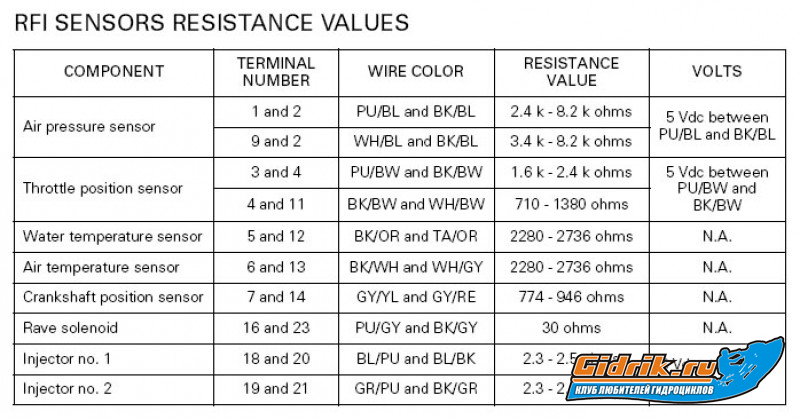

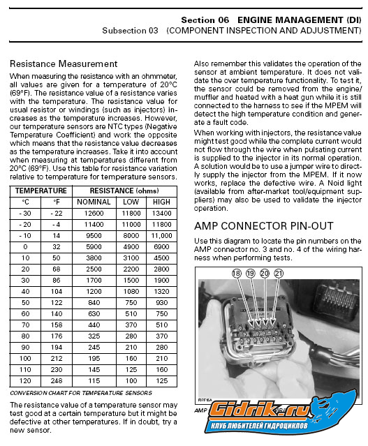

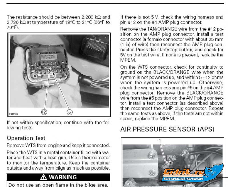

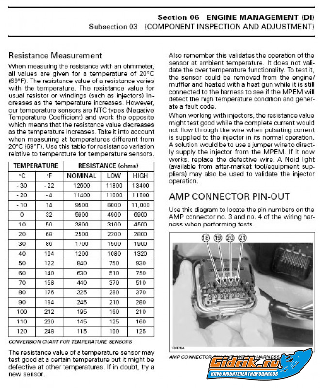

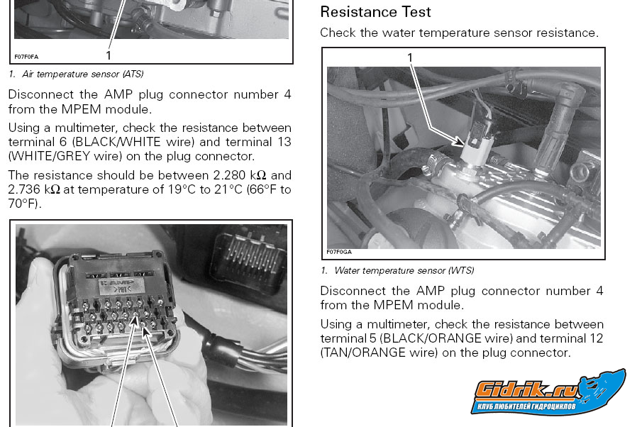

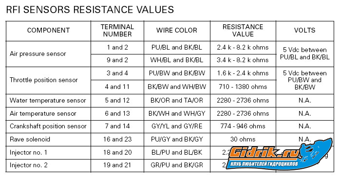

сил моих больше нет. ищите
сенс 4.jpg [ 276.23 КБ | 6812 просмотров ]
сенс 3.jpg [ 138.81 КБ | 6804 просмотра ]
сенсор2.jpg [ 361.99 КБ | 6812 просмотров ]
сенсор.jpg [ 426.75 КБ | 6809 просмотров ]

Юра а перевод где..Бамажку скинул с англицким языком и думаеешь помог... ПЕРЕВОД ДАВАЙ :lol: :lol: :lol:
СообщениеДобавлено: 30 авг 2011, 06:31
ну все... %) это писец... :o
таблица на 3 рисунке-тоже не понятна?

На сервисе поставлен диагноз:Катушки сразу обе(3200р*2) и датчик температуры выхлопа(4500р-"борщ").Самое печальное ЖДУНСТВО 1,5месяца.

Диагноз сервиса не подтвержден Всё по прежнему. %)

Все датчики проверил, по-моему в целости и сохранности. Что же еще может быть?Лето уже началось :cry:
СообщениеДобавлено: 20 июн 2012, 12:07
а мож и правда, перегревается... (например забита система охлождения) и дольше похожо что глушак... остывает он быстро, заглушил - он холодным выхлопом обдулся - остыл... надо порробовать вместо него резюк повесить и погонять будет срабатывать - нет... а еще может быть переодический обрыв в датчике на движке, при подходе к рабочей температуре. плохой контакт в цепях этих датчиков...
