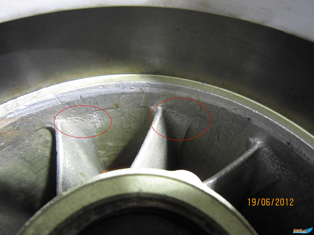

Держу в руках водомет, и наблюдаю следы кавитаци на спрямляющем....
Оно понятно что там постоянная кавитация из-за пограничных давлений. Но всетаки интересно у кого щас раскидан водомет, поглядите на следы, есть они?
Чегось делать с такой железкой, собрать и похер пускай катаюсться? или рекомендовать заменить дом водомета?
Все остальное в полном порядке!!!
Подшипники практически без люфтов, 0,02 на диаметр.
Зазор винт-втулка 0,03 на радиус.
Новая втулка.
Винт отреставрирован.
Смущает тока вот эта шабреть от кавитации. Чего делать?

СообщениеДобавлено: 27 июн 2012, 10:21
имхо - фигня.
тут от ямахи фотка импеллера была, вот там пипец, чуть ли не насквозь...
СообщениеДобавлено: 27 июн 2012, 10:58
собери назад и тему удали
СообщениеДобавлено: 27 июн 2012, 15:51
пох :)
СообщениеДобавлено: 27 июн 2012, 18:24
Саня, не сцы, это нормально! Забудь и катайся!

СообщениеДобавлено: 27 июн 2012, 19:28
Я не любитель делать на отъебись.
Просто кавитация такая штука.... у меня тут в котельной водяное колесо новое кавитацией раздолбало за 2 дня!!!!!
Водомет собрал забив на раковинки. Можно былобы бор машинкой канешна шлифануть, но оно там всеравно образуеться, это уже последствия.

Па этому к появлению кавитаци так отношусь! она щас вроде копейки, а через 50 м\ч уже дырка :(
Но судя по тому что это эфект от фактического нахождения спрямляющего, т.е это выработка от всей жизни водомета. т.е разрушени длительные. Значит еще поездит хорошо.

fim-92";p="40054 писал(а):
имхо - фигня.
у меня на FX 210 лс 95 часов пробег, импеллер ваще весь убила кавитация, снял, поставил новый полированный....

СообщениеДобавлено: 13 июл 2012, 17:16
fatra3x писал(а):
Самое главное полировка!
на самом деле полировка помогает предотвратить кав.. это типа отсутствия центров парообразования (в первом приближении).
