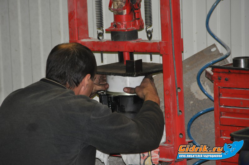

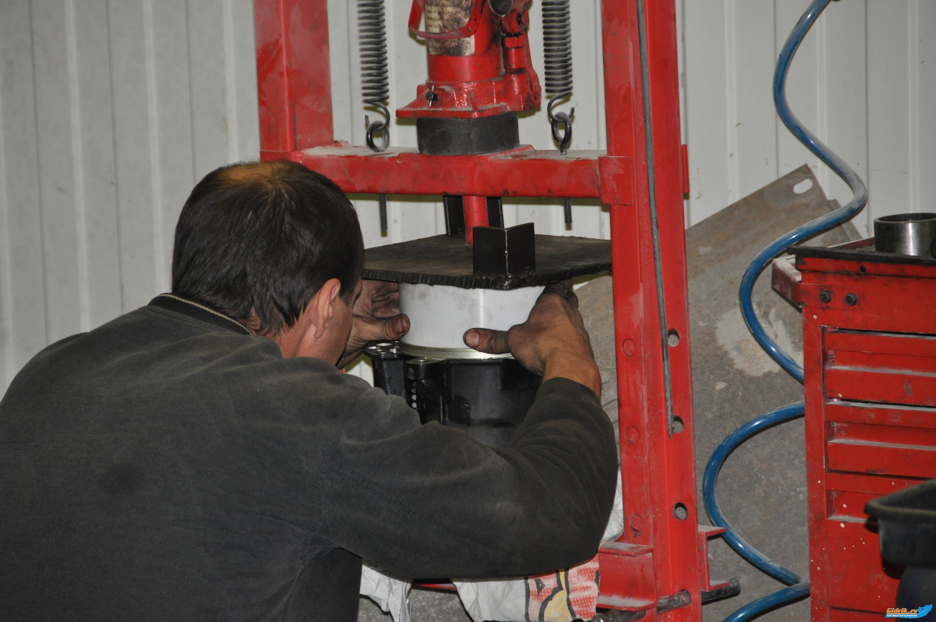

Как заменить своими силами втулку импеллера на бомбардье 2006 год 130 лошадей четырехтакт 1500см
Какая последовательность действий?
А то в сервисе просят что то 4.500 р

СообщениеДобавлено: 29 май 2010, 19:54
Да, реально.
Как добраться, рассказано здесь:
http://gidrik.ru/viewtopic.php?t= ... c&start=15
Как поменять непосредственно кольцо, думаю ребята напишут, сам я еще не менял...
СообщениеДобавлено: 30 май 2010, 15:14
Я ща как раз буду второй раз сам менять.
Там не сложно. Единстенная процедура запессовывания - нужен пресс.
Остальное фигня

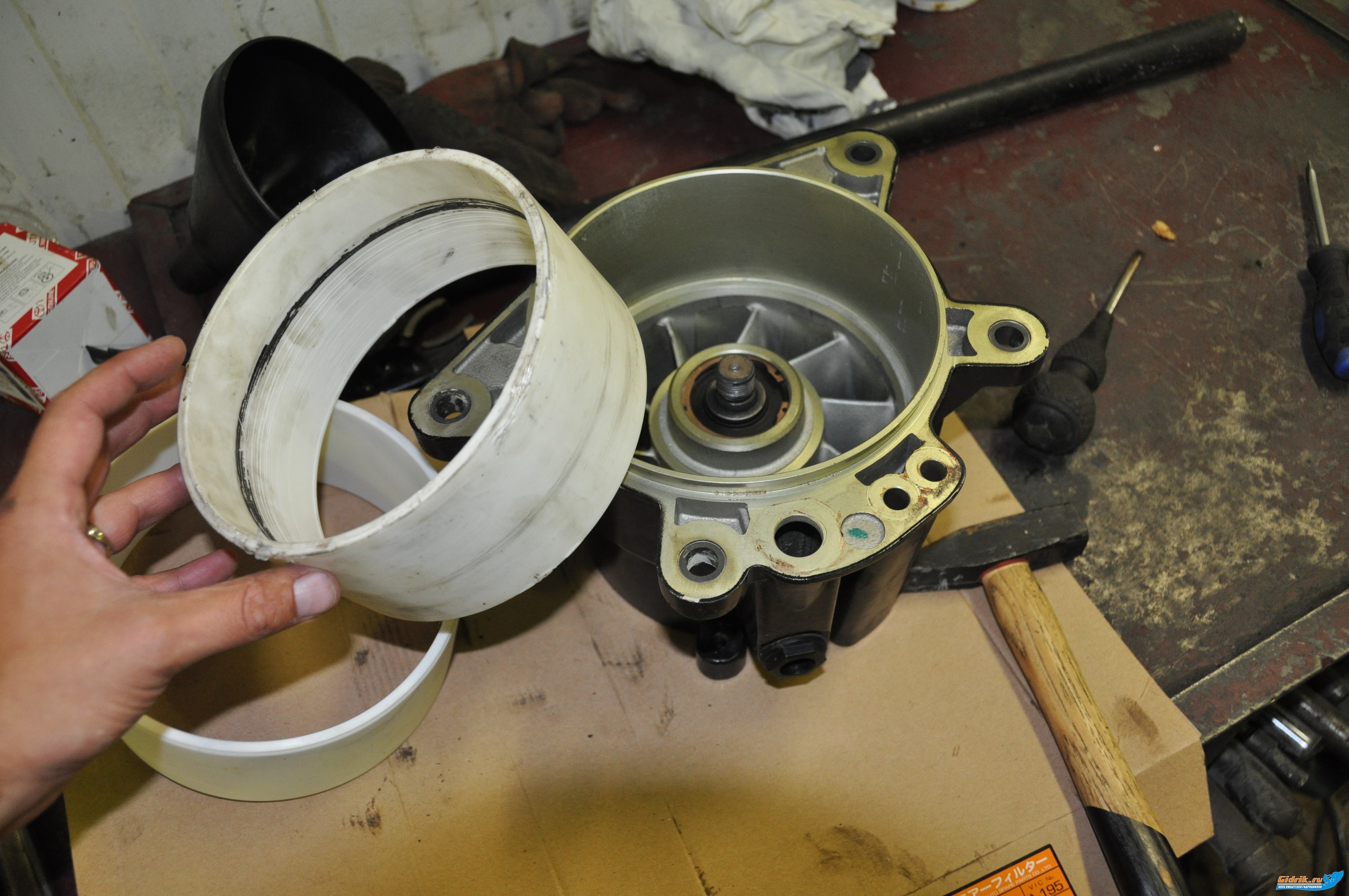

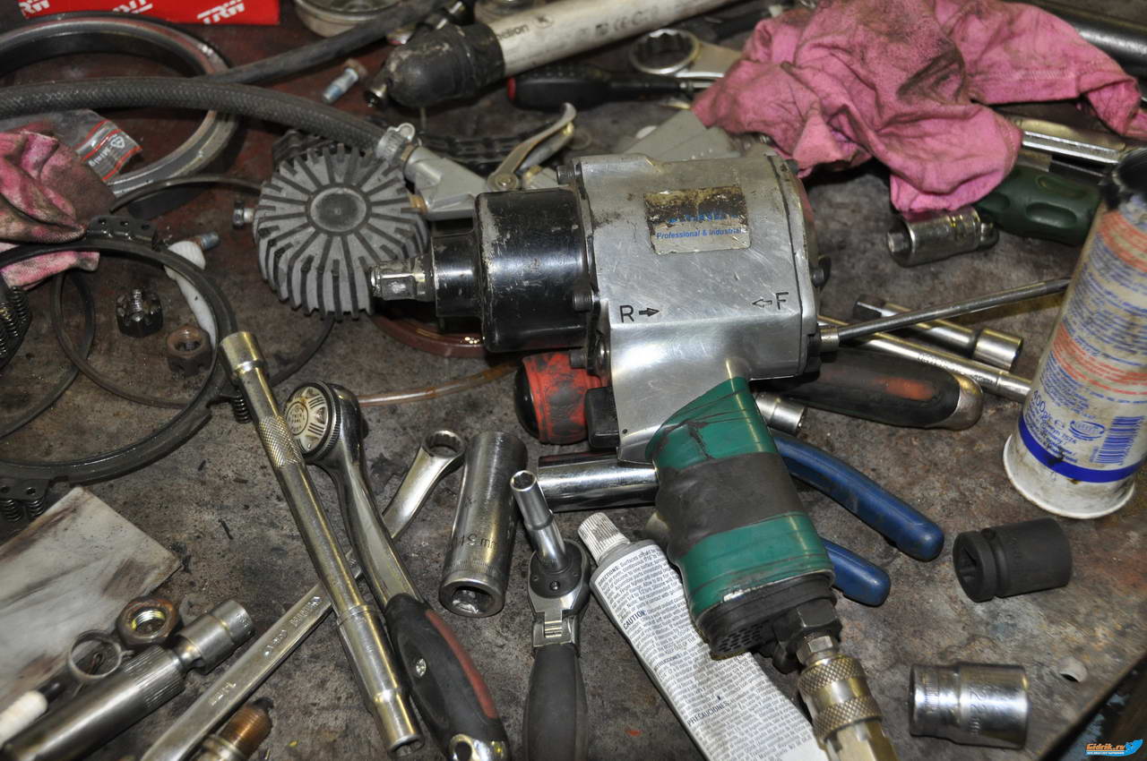

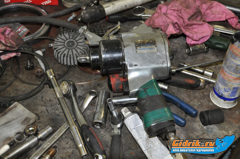

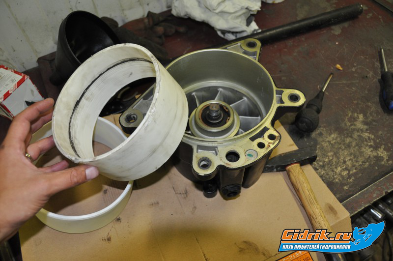

СообщениеДобавлено: 30 май 2010, 21:46
ну дык второпластовую втулку я так пологаю только прессом можно туда запихнуть. Сегодня проводил данную процедуру. Сильно намучился с откручиванием винта, но в итоге пневмопистолет кое-как открутил, когда надежды уже не было.
Вскрытие показало. что не кисло мы по камням покатались. правил винт и точил его - поменял кольцо

СообщениеДобавлено: 31 май 2010, 11:38
Инструмент
DSC_0983.JPG [ 1.08 МБ | 11610 просмотров ]
DSC_0982.JPG [ 1.08 МБ | 11619 просмотров ]
DSC_0980.JPG [ 165.1 КБ | 11619 просмотров ]

Откуда: МОСКВА
второпластовую втулку снимать легко?
МОСКВА 8-9166204663 icq 9899337
СообщениеДобавлено: 31 май 2010, 20:24
Да снимать с помощью отвертки и молотка, еще тиски
Ага пресс и есть а автосервисе)
СообщениеДобавлено: 10 июн 2010, 10:58
Там резьба обычная, или "левая"?
СообщениеДобавлено: 10 июн 2010, 11:09
обычная
