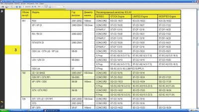

fim-92 писал(а):
а в стоке какой винт?
13/19. Но судя по таблице, на ряду с 13/19, стоком так же является 15/20, это для всех 951 с диаметром винта 155.5, кроме LRV / LRV DI, у них сток ST-CD-14/19 и ST-SC-X0(14.5-17.5) для GSX Ltd 97г сток тоже свой SE-SC-X(13-16)

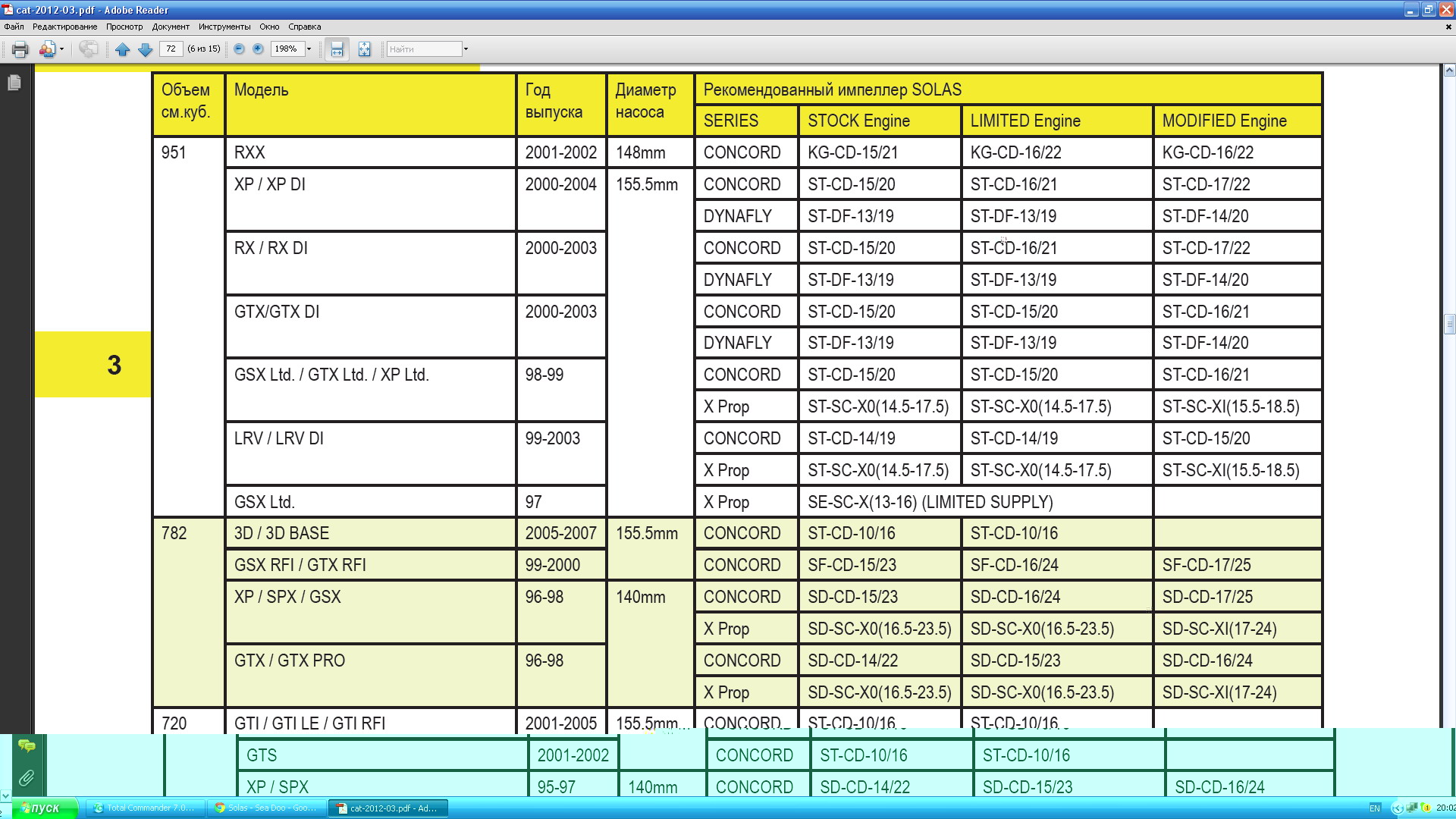

Так вот же, из файла, который прикрепил Волжанин в этой теме.
Импеллеры.jpg [ 403.72 КБ | 8116 просмотров ]
СообщениеДобавлено: 08 апр 2013, 11:41
grigoryan , АртёмZX9R
это же все не стоковые, а тюненговые импеллеры, я имел ввиду BRP какие ставит?
щасбуду сервисманул смотреть. :sorry:
итак, согласно сервисманула, сток
XP limited 1999 14/21 PART. 271 000 920
XP 2001 15/21 PART. 271 000 920
ОЧЕПЯТКА ГДЕ-ТО У БОМБЫ... (парт то одинаковый, а пинч разный!!!!)
По всей видимости не только у бомбы.
У Solas тоже!
Судя из последних двух приведенных таблиц ихней линейки.
В таблице, которую отобразил grigoryan в своем последнем топе в колонке Limited Solas предлагает именно 15/20, а вот в Артема таблице как раз этот винт регламентирован на стоковый двигатель. Это по RX.
Нужно разбираться.
Что-то пиндосы намутили.
СообщениеДобавлено: 08 апр 2013, 15:24
У Solas тоже!
Нужно разбираться.
у atlanticjetsports таблица походу очень приблизительная...
и кроме того серии импеллеров разные (CD и DF)
