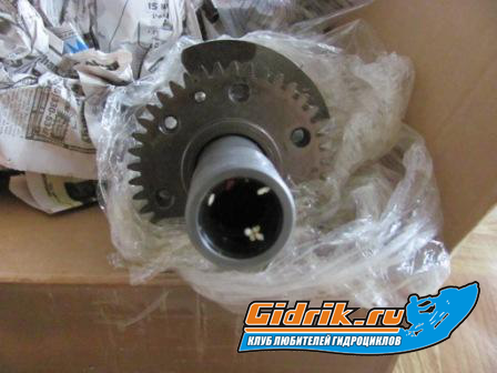

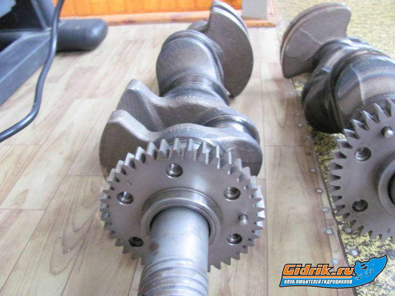

Смотри. Валы новые то есть те что на фото 2 шт после 2006 года .
Если собирая мотор выставить их по меткам с балансиром третий поршень будет в вмт. А шпонка будет примерно на 7 часов смотреть. Примерно в этом месте как раз датчик стоит.тоесть если поставить гребенку на шелку правильно пропуск по зубцам будет смотреть примерно в сторону датчика.как раз считывать. Сделай фото валов разных годов у них шейки одинаково расположены?я развернул гребенку в сторону датчика на одно отверстие .и она попала почти на датчик

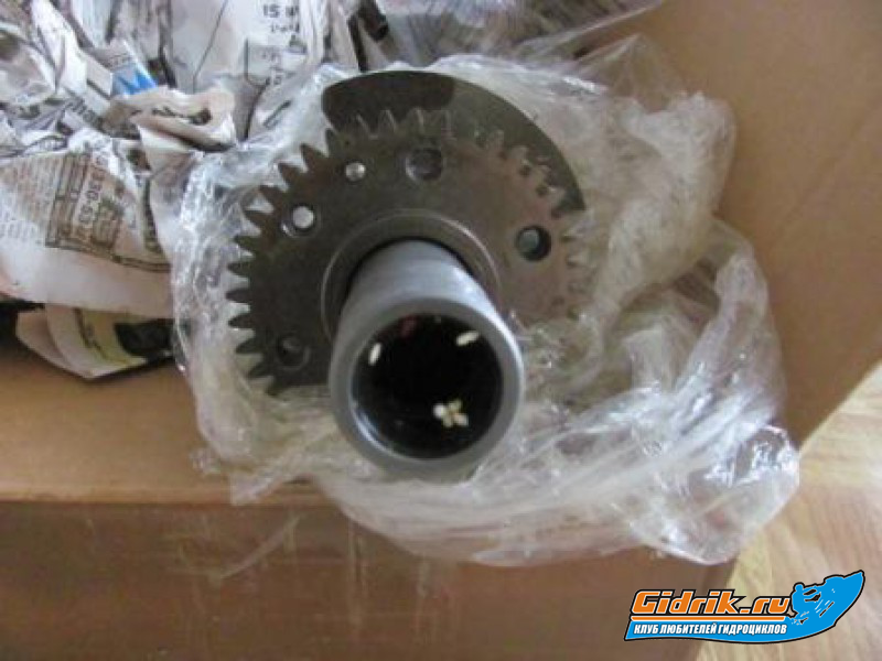

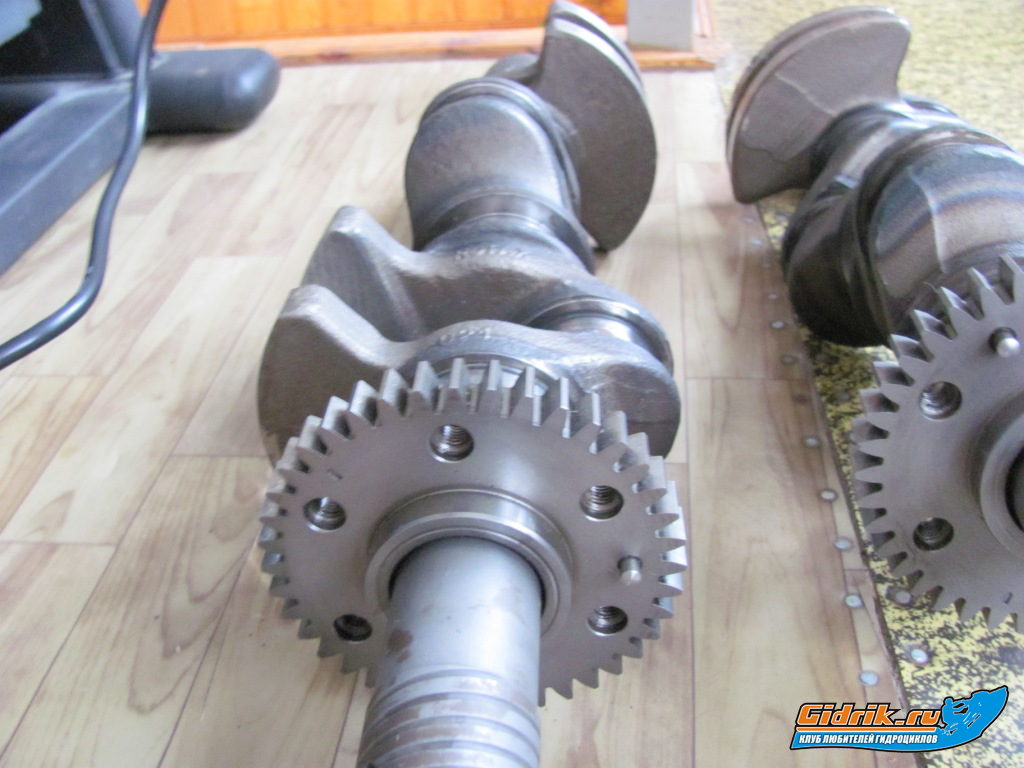

Давай еще раз.
Вот твой вал. IMG_2359.jpg Шпонка стоит в начале первой шейки балансира.
IMG_2436.jpg вал 07 года.
Шпонка расположена посередине первой шейки шатуна.
Получается на два болта против часовой.
Т.е. родную дырку на магнете, ты должен установить посередине первой шейки шатуна. Первый в ВМТ -родная дырка на 12 часов.
