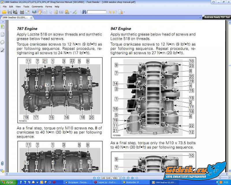

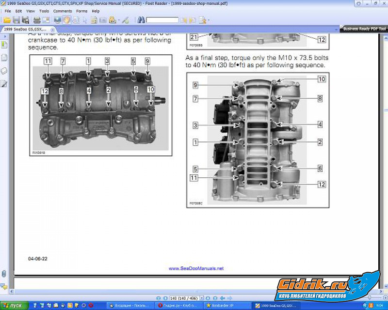

в сервисмануле вроде сборка хорошо описанна, так на вскидку
болты тянуть по схеме динамометром (проверенным) ато там дюраль...
половинки картера герметиком специальным мажутсчя, подшипники нет.

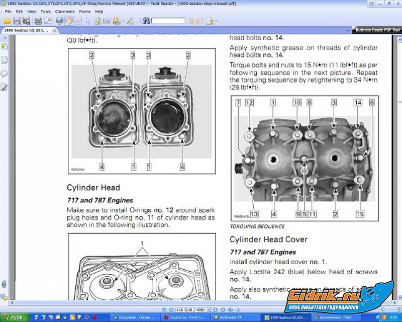

Подводых камней нет.
1.Обязательно собрать герметично (дабы не подсасывал воздух)
2.Обязательно правильно обтянуть головку и потдон. (в мануале порядок есть)
3.б\у вал был у Дмитрия Kalic и новый тоже у него.
А так вообщем не спеша, герметик и.т.д собрал за день с 8 до 7 вечера, на следующий день воткнул и успел покататься. Если возикнут вопросы по сборке пиши чем смогу помогу

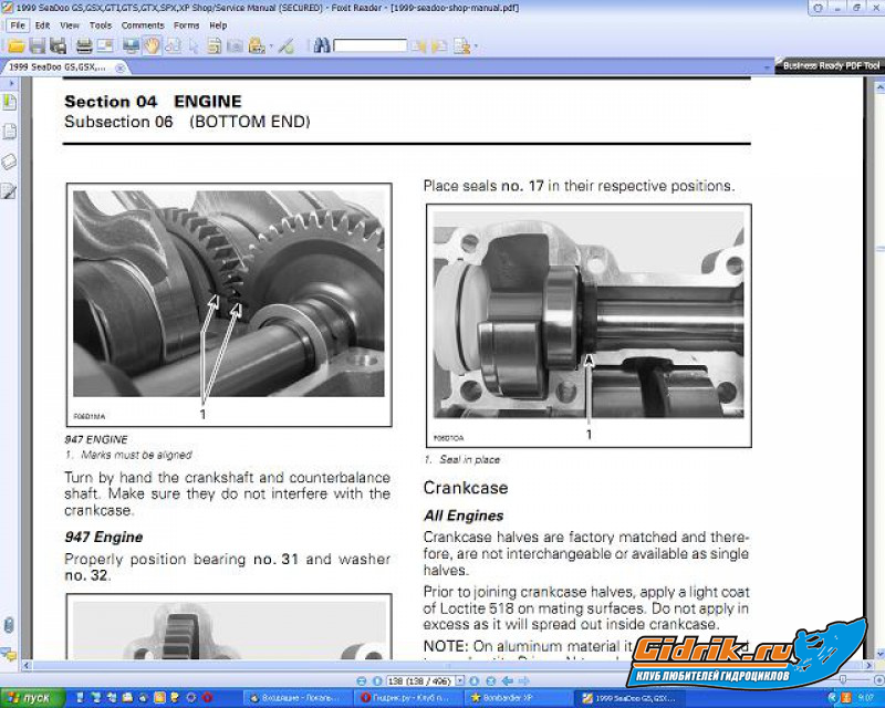

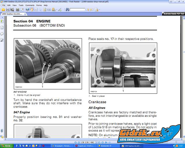

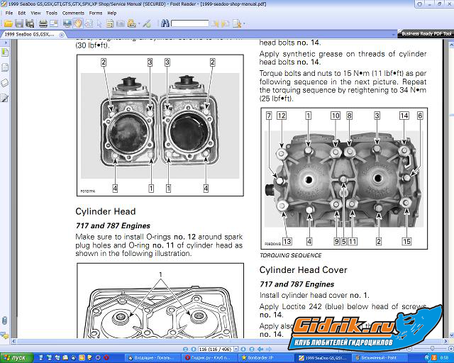

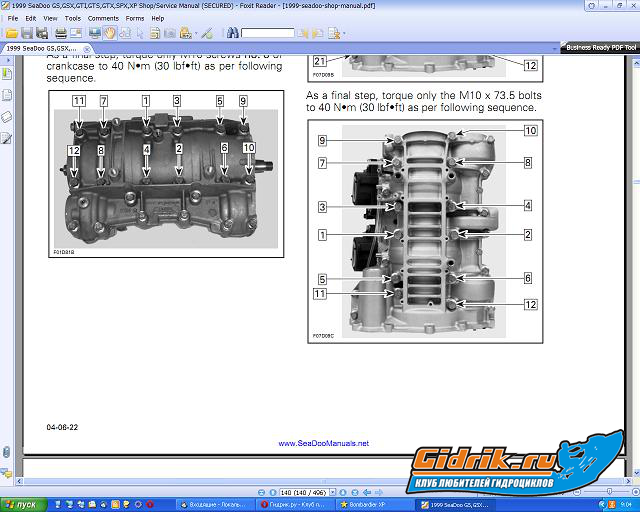

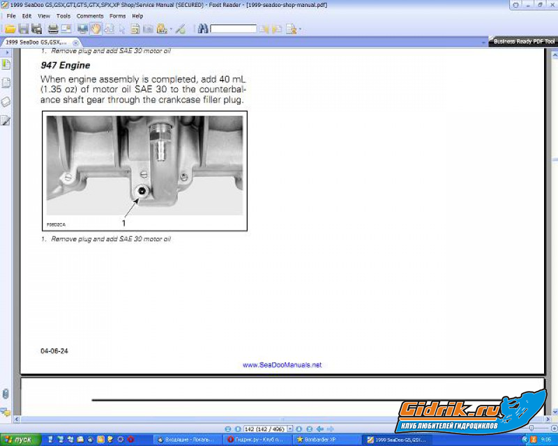

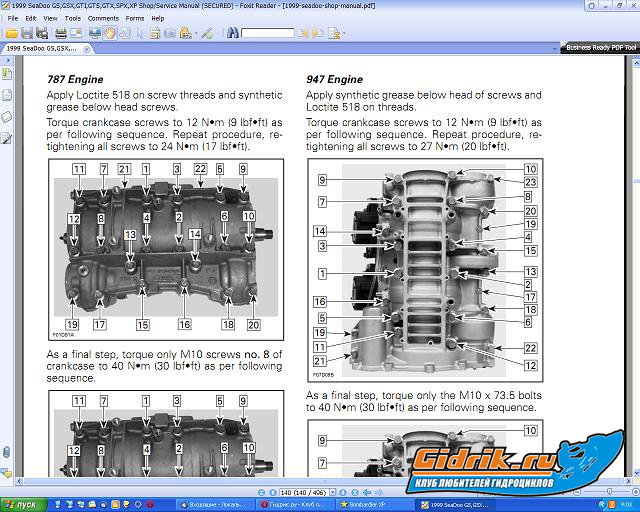

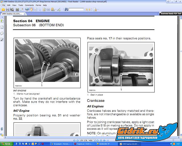

Да и еще Коленвал и балансировочный вал надо выставить по меткам на фото есть и после сборки блока залить 40-50 гр моторного масла в балансировочный вал.
Метки.JPG [ 273.35 КБ | 8236 просмотров ]
Метки.JPG [ 273.35 КБ | 8234 просмотра ]
Блок 2.JPG [ 234.91 КБ | 8235 просмотров ]
Блок.JPG [ 342.21 КБ | 8234 просмотра ]
ГБ.JPG [ 329.78 КБ | 8236 просмотров ]

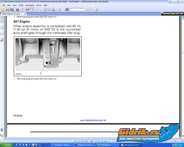

Вот куда масло заливать
Масло в вал.JPG [ 157.85 КБ | 8238 просмотров ]
