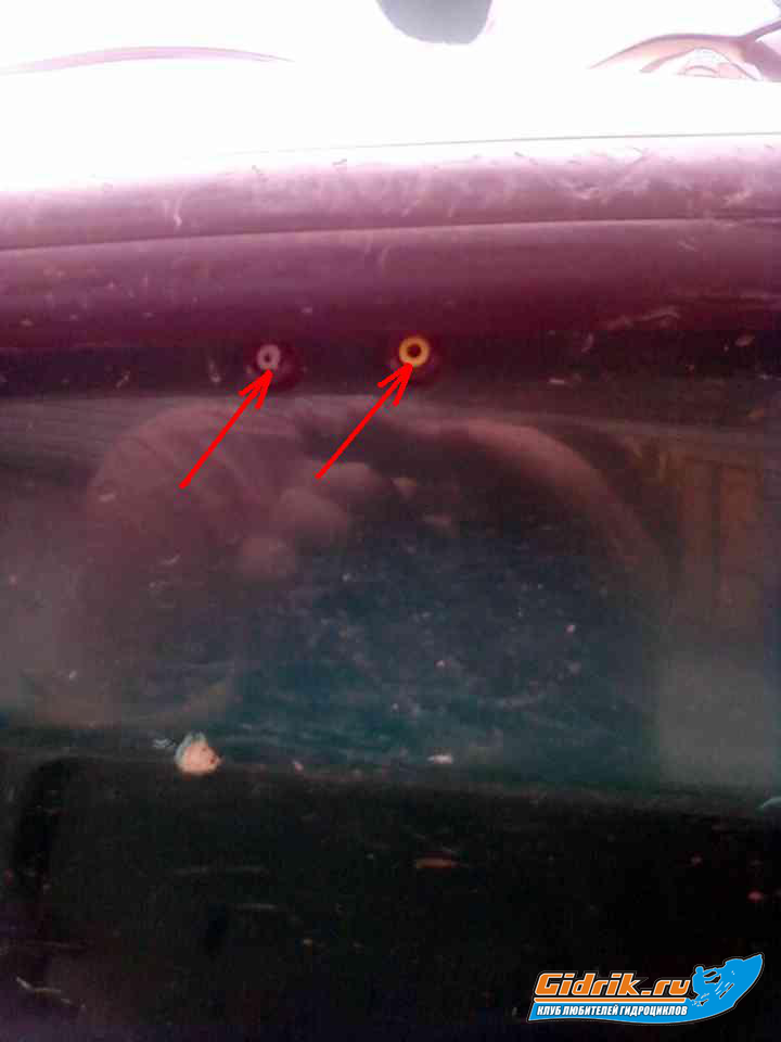

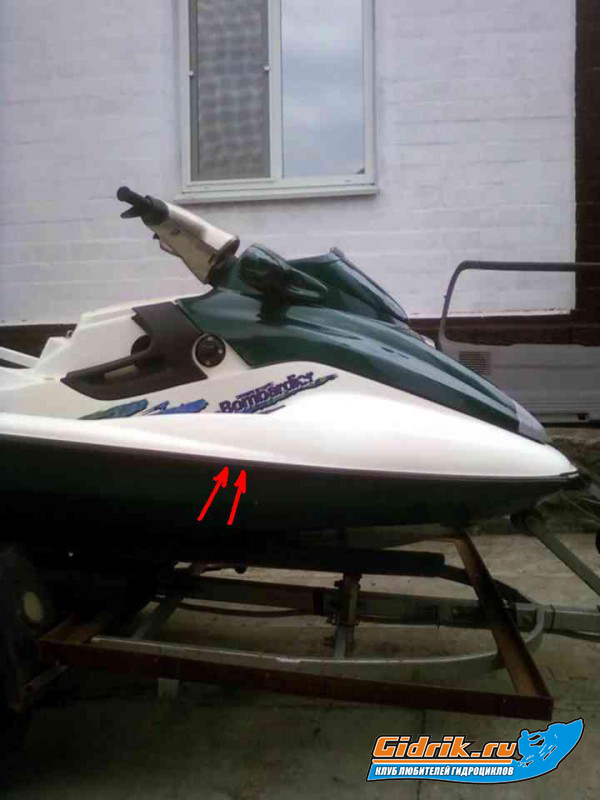

подскажите по правому борту в районе рулевой колонки ниже прастикового отбойника есть 2 отверстия от них внутри идут трубки для чего и куда идут. чет я в мануале ненашел.GTX 110 97 г.в. двигатель 787.
фото пометил

Это дренаж, одна трубка подводится к аккумулятору, вторая не помню откуда, но помоему это слив воды.

одна трубка дренаж, в нее иногда заводят спаренно спуск воздуха с бензобака и дренаж акума.
вторая трубка - это контрольный слив воды. он обычно береться с самой высокой точки мотора\глушака, через него сначала во время запуска выходит воздух, потом струйка воды.
