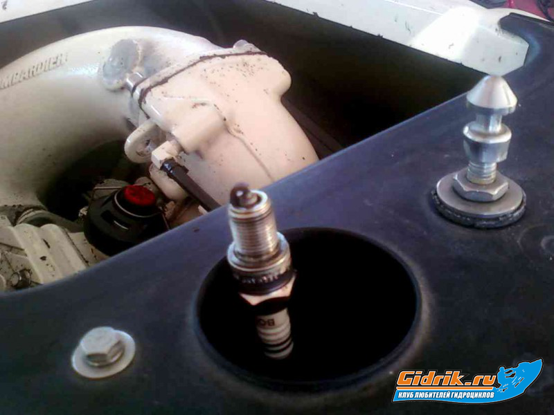

спускал сегодня первый раз в этом году своего лошарика.....
прет отлично вот только рейв клапана греются очень.может быть это из-за тугих пружин которые не дают им подниматься?потому как пластиковые тарелки в мембране оплавляются от температуры.на каких оборотоах они должны начинать подниматься?
СообщениеДобавлено: 07 июн 2010, 08:56
открою секрет на всех оборотах....
греютца изза неправильной смеси, или изза засранности. снять промыть + новая прокладка.

промыть что?клапана?или карбы. вроде все мыл.сгодня свечи поменяю спущу и гляну что с ними...

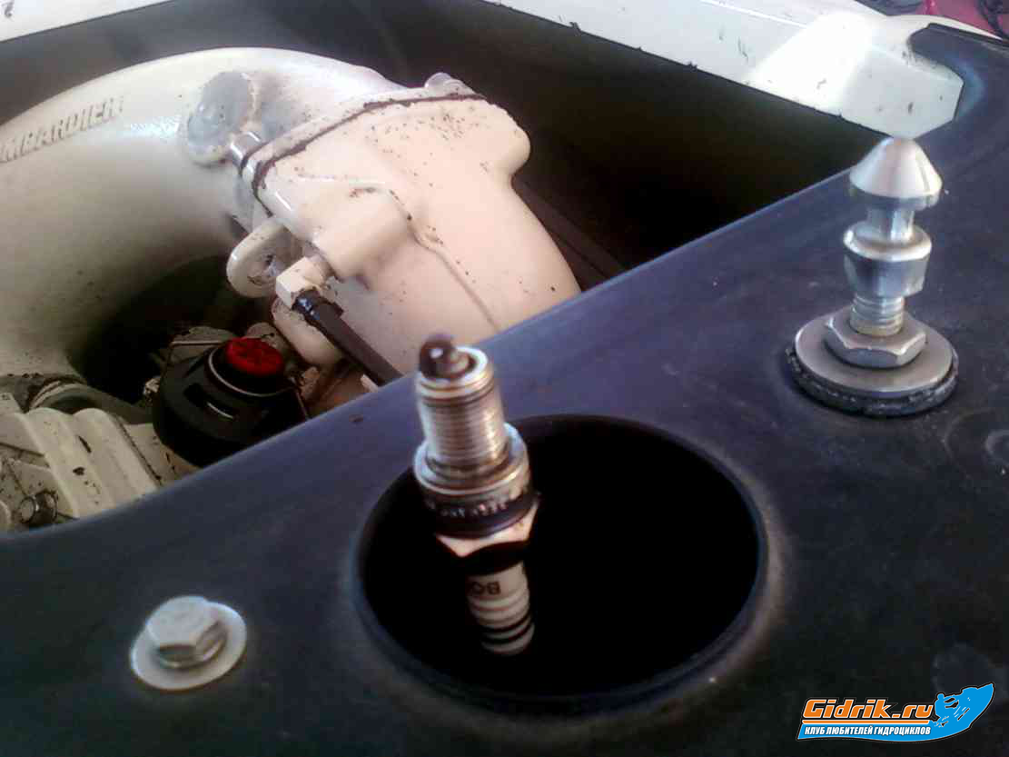

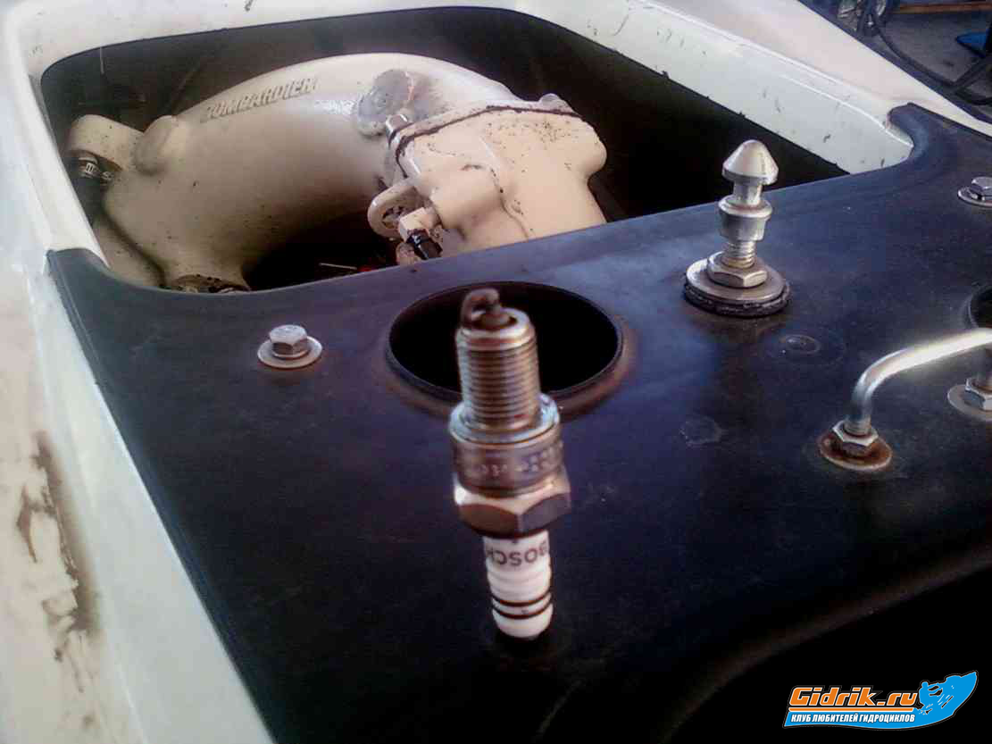

сделал фото свечей как мог. вроде цвет нормальный светлокоричниевый.
Фото-0109.jpg [ 473.53 КБ | 15120 просмотров ]
Фото-0110.jpg [ 420.07 КБ | 15130 просмотров ]
СообщениеДобавлено: 07 июн 2010, 23:52
советую принести домой, и фотиком на макросъемке со штатива сфоткать. то что я увидел на фото = 0, муть.
У меня тоже был такой грязный и страшный белый мотор :)
ща красивей :)
СообщениеДобавлено: 08 июн 2010, 22:56
В очередной раз снял карбы :( заменил жиклер на более тонкий!
и ура! коричневая свечка! поджал клапана и ура 55 мильчас!!!! думаю под женой на 60 выйдет! она вдое меньше меня :)
