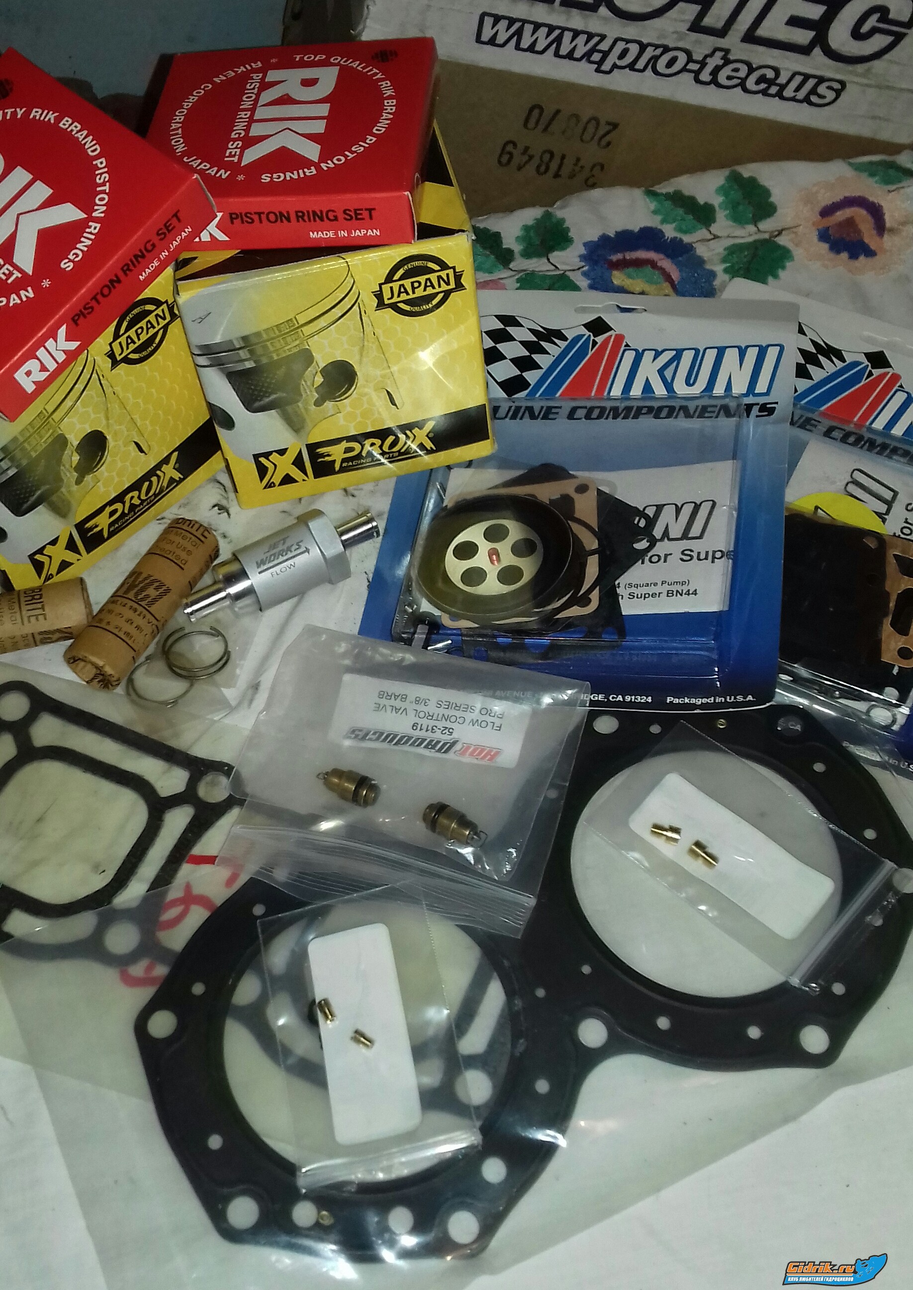

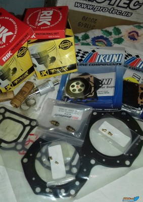

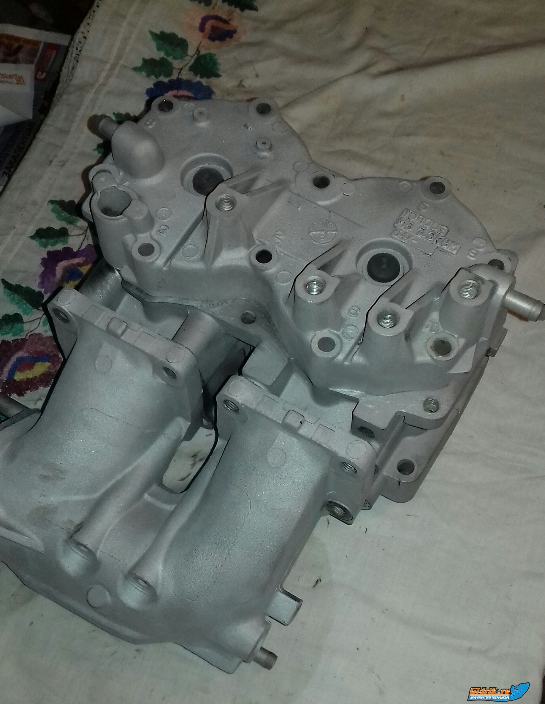

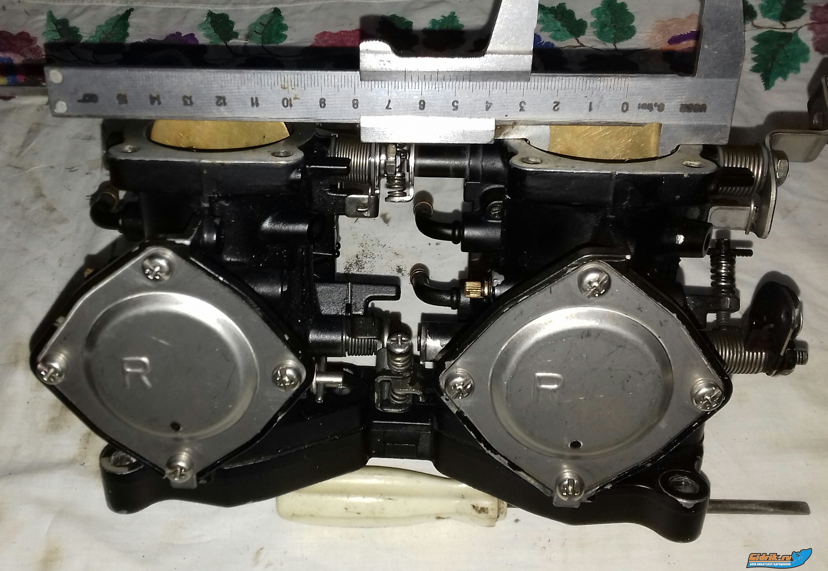

Всем привет! Пришли подарки с пендосии вот что насобирал можно сказать на халяву) :oops: карбы по обмену 46 на свои 44 ну газа на 200км спалил. Потроха правда дешовые стояли, рассохлись -орегиналы есть. Клапан контроля воды взял а т как то с отопительным стрёмно. Ну и ГБЦ запесочил завтри хоном терну и в покраску!) Набор с пендосии с доставкой 20 рублей вышел. :Yahoo!:

СообщениеДобавлено: 08 фев 2018, 16:41
ну всё, теперь точно попрём)))
СообщениеДобавлено: 08 фев 2018, 17:03
Привет Петь! Ага только пока всё больше с кармана)))) :D
Сегодня ЦПГ на Киев отправил по отзывам лучшая на Украине компания по ремонту любых ДВС с новым оборудованием, на вопрос гарантии качества - дают 100%. Харькову доверия нет надеялся на хвалёный сервисцентр BRP ответ:- на 2т цпг не гарантируем. :pardon:
