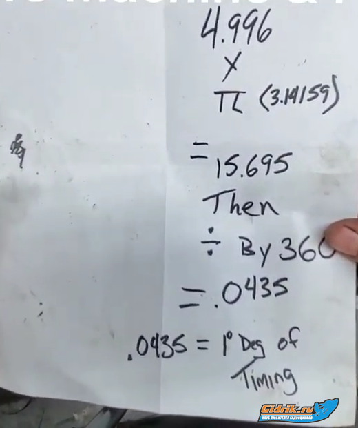

пора в коммут лезть..отсечку двигать.или MSD ;)
MSD прошлый век, - только пьезо ;)

Коммут как на старых ямах или уже хитровыепанный!?
OEM - 64x.
Могу ещё тайминг с ним двинуть 3°, и будет ваше бомба 8-)

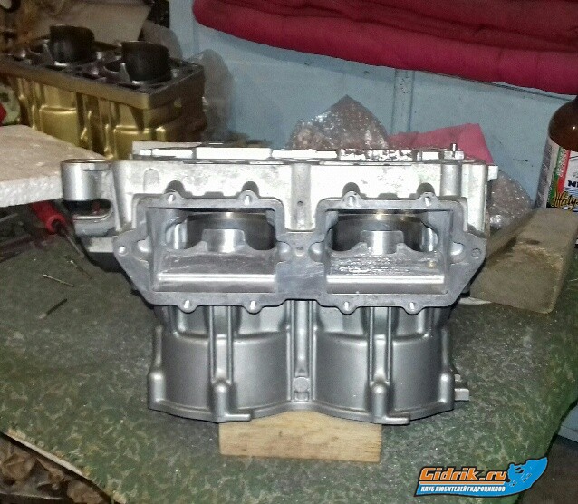

Сейчас моторчик делаю на SJ, wiseko 85, модная голова, труба FP, впуск vf-3, нулевики, насос магнит 155, будет такой тайминг с TL зажигалкой :)

Вот ещё одна рабата закончена - чистый фристайл!
IMG-20210510-WA0015.jpg [ 40.79 КБ | 12778 просмотров ]
20210510_214612-1.jpg [ 116.49 КБ | 12778 просмотров ]
20210510_150658.jpg [ 148.75 КБ | 12778 просмотров ]
20210510_220447-1.jpg [ 143.17 КБ | 12778 просмотров ]
