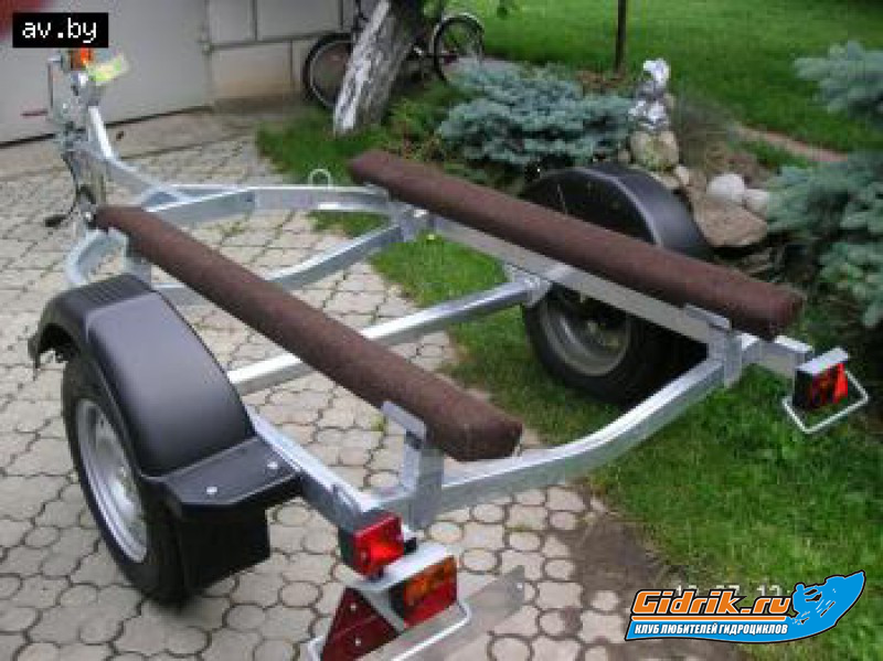

Коллеги!
Что скажете про этот прицеп?
Лафет для транспортировки лодки ,катера, гидроцикла длиной от 3 м до 6м.,и весом до 750кг на лыжах ,оцинкован, упорный ролик лебедка. Все комплектующие немецкой фирмы "AL-KO Kober". Совместное российско-немецкое производство.
750 кг - не дофига ли?
Может посмотреть до 350 кг?
Ваше мнение?

Это нормальный прицеп МЗСА. :good:
Я бы сказал - лучший! :wink:

Для RXP, самое ТО!
СообщениеДобавлено: 22 июн 2010, 22:57
+1 Такой-жа! ещеб не прыгал цены не было-бы)))
Торсионы сраные)
ЗЫ. Ща начнут задвигать. чтоб я колесы спустил))

Нормальны прицеп, но все что не немецкое сцуко требует доработки, я доделал:
1. Поставил литые диски и другую резину
2. Протянул выступающие усы как у дальнобойных машин чтобы спокойно можно было видеть конец прицепа в оба зеркала. Сзади красный огонек в зекрала смотришь жолтенький. Сейчас даже уже где то лежат светодиодные фонари.
3. Наклейки катафот по бокам ушли при первом погружении, в процессе подготовки замены на лампочки по бокам. Ночью некоторые дебы перестраиваются и не думают что за машиной может быть прицеп.
4. Раму лучше перекрасить серебрянкой заново.... и не допускать попадания реагента! да да да именного его. Как он попал? да так: катались в субботу а в вск пошел снег и минус 1 :))) пришлось везти на консервацию
5. После этого раму обклеить ЗМовской светоотражающей пленкой! помогает.
6. Сйчас в процессе доставки новые светодиодные фонари назад. родные выходят из строя при 2-3 погружениях :(((
7. На переднем колесе Вы все-таки сэкономили - совет купить переднее надувное бескамерное - земля и небо!
Ну а в общем прицеп ничего и главное строго следить за ручкой трещотки :)))
