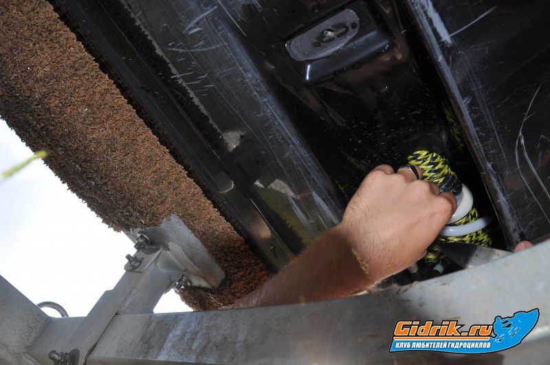

СообщениеДобавлено: 30 июн 2010, 01:44

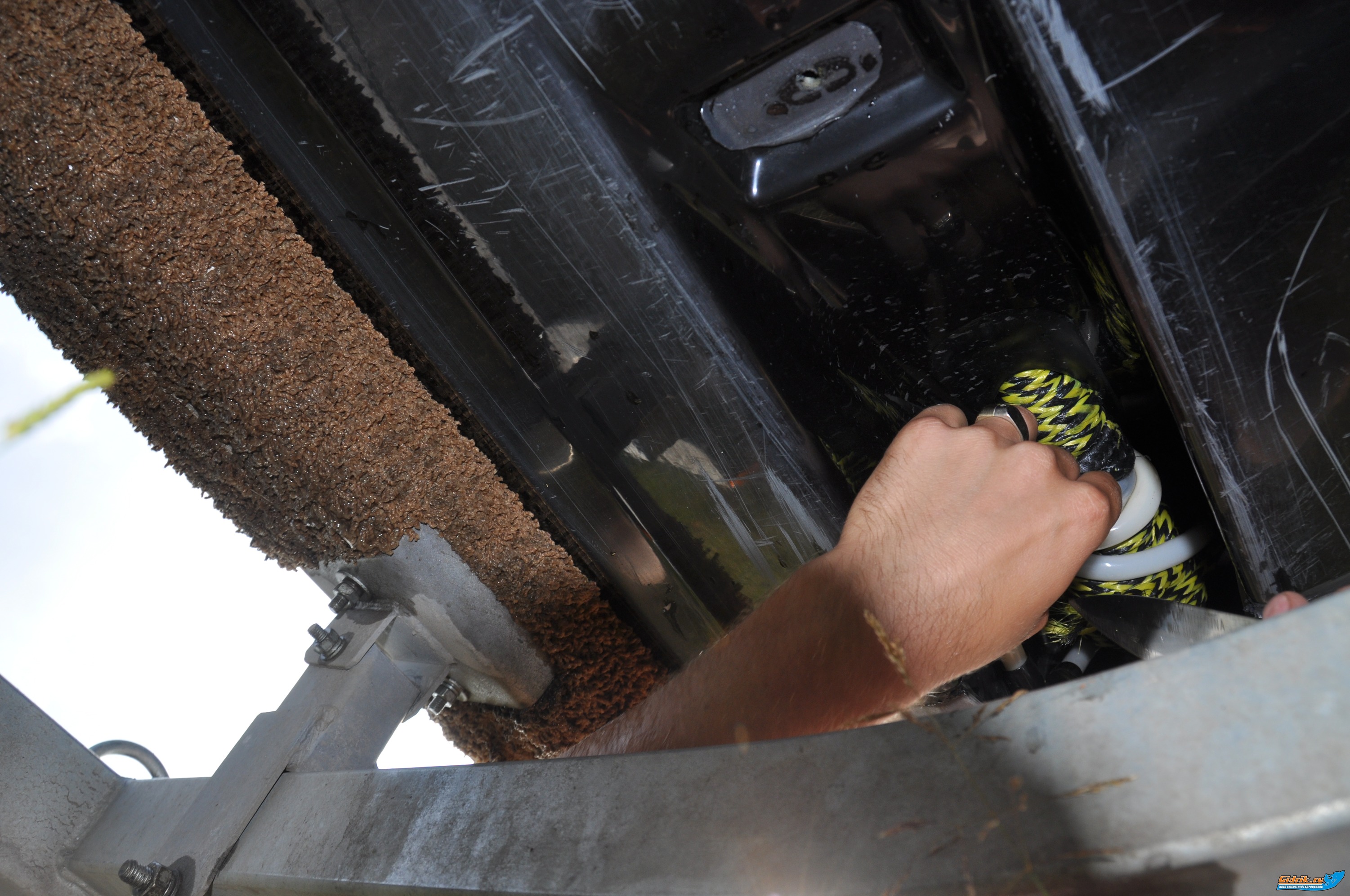

У меня так накрутило, что целый час резал.
18 метров крутануло, одна ручка торчала
DSC_1709.JPG [ 1.04 МБ | 12442 просмотра ]
СообщениеДобавлено: 30 июн 2010, 10:19
Зарегистрирован: 27 фев 2010, 20:20
Сообщения: 168
Откуда: Нижний Новгород
если бы снял водомет, то фал остался бы жив))
СообщениеДобавлено: 30 июн 2010, 10:21
неа, там настолько жестко намотало, что полный пипец
я думал на эту тему
СообщениеДобавлено: 30 июн 2010, 10:58
Сообщения: 143
Техника: Всего по чуть чуть
У меня тоже фал жив и здоров остался даже хозяин ватрухи не возмущался :lol:
