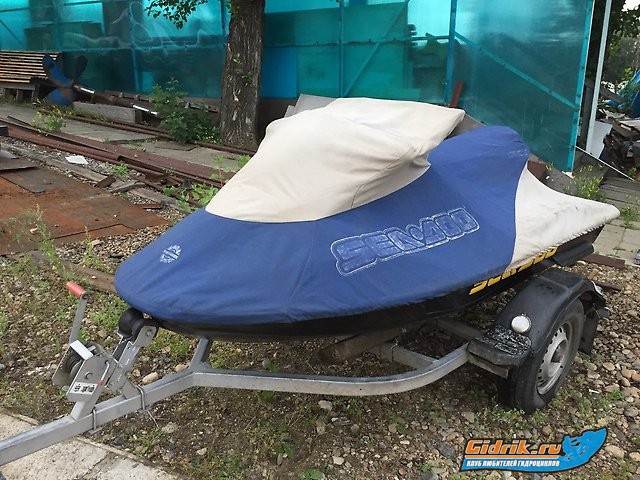

Здравствуйте.. Продается интересный вариант.. BRP 1.. 2002 года выпуска.. 136 лошадей.. За 150 тысяч вместе с телегой и чехлом.. Стоит ли он того? В гидриках ничего не понимаю.. На что обращать внимание при покупке? Сейчас негде спустить на воду..

Мерить компрессию. Ценник норма

А мерить как на автомобиле? Или по другому как то? И вообще двигатель ремонтопригоден в гаражных условиях?
это RX
тогда лучше не брать

2001 год карбюраторный 130 л с 947 мотор это хорошо, но разбираться надо, найди того кто понимает и пускай он его посмотрит , а так вполне нормальная цена и гидр нормальный.

самое примитивное выкручивай рев клапона посвети фонариком ты увидишь поршневую... смотри риски выкрутил свечи засунул отвёртку и покочал поршня зазор в поршневой потом лучше с микрометром но без него проворачиваешь мотор что п.оршень уходит вниз .. .и нажимаешь его отвёрткой через свечу...
если есть люфт ... минимальный то не стоит брать ...
или найди нормального спеца ... закажи его с другого города ... лучше попасть на 5-10 рублей и не плотить 100 за ремонт...

хороший лот за такие деньги!присоединяюсь к описанному выше лисом,еще компрессию однозначно проверить.но все это в двухтактнике поверхностный осмотр..реальное состояние мотора можно определить только вскрытием его))и то если разобрать колено..(считаю ,что состояние шеек шатунов-главное в этом всем)главное ,что не di!отнять прицеп и чехол получится гидра за 120т.р.-класс.я бы настаивал завести его.
