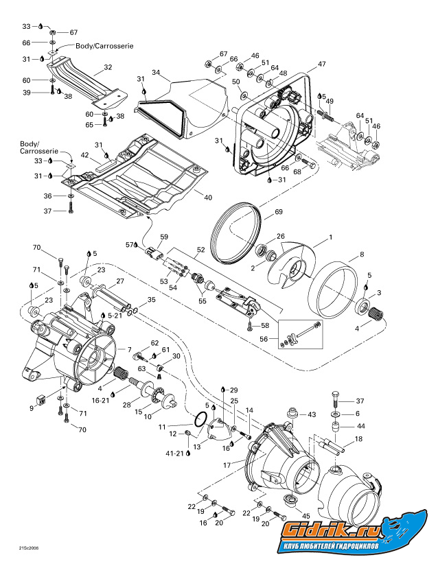

Подскажите пожалуйста, если обнаружиться, что в конусе импелера масло с имульсией, значит туда попадает вода? Следовательно необходимо заменить сальники или прокладки? Какие именно? Просто хочу заменить масло в импелере и возможно возникнет необходимость в замене сальников, поэтому хочу все заранее заказать. С наличием у нас туго.
Ткните пожалуйста пальцем на рисунке!
Может кто-то подскажет какое туда масло лить? Знаю, что есть спец.оригинальное масло, но может есть альтернативные варианты?
3.jpg [ 271.26 КБ | 5253 просмотра ]

11й номер и по-моему 3й, точно не уверен.... :roll:

Масло можно любого производителя трансмисионное для КПП автомобилей, но только синтететику. Я использую Castrol, ни один водомет еще не развалился.

А какое именно масло Кастрол ты используеш?

Точную маркировку не скажу т.к. у них линейка поменялась. Главное что бы была синтетика для механических трансмисий. Минералку ни в коем случае нельзя, потому как даже на банке оригинального масла написано не смешивать с минеральной основой.
