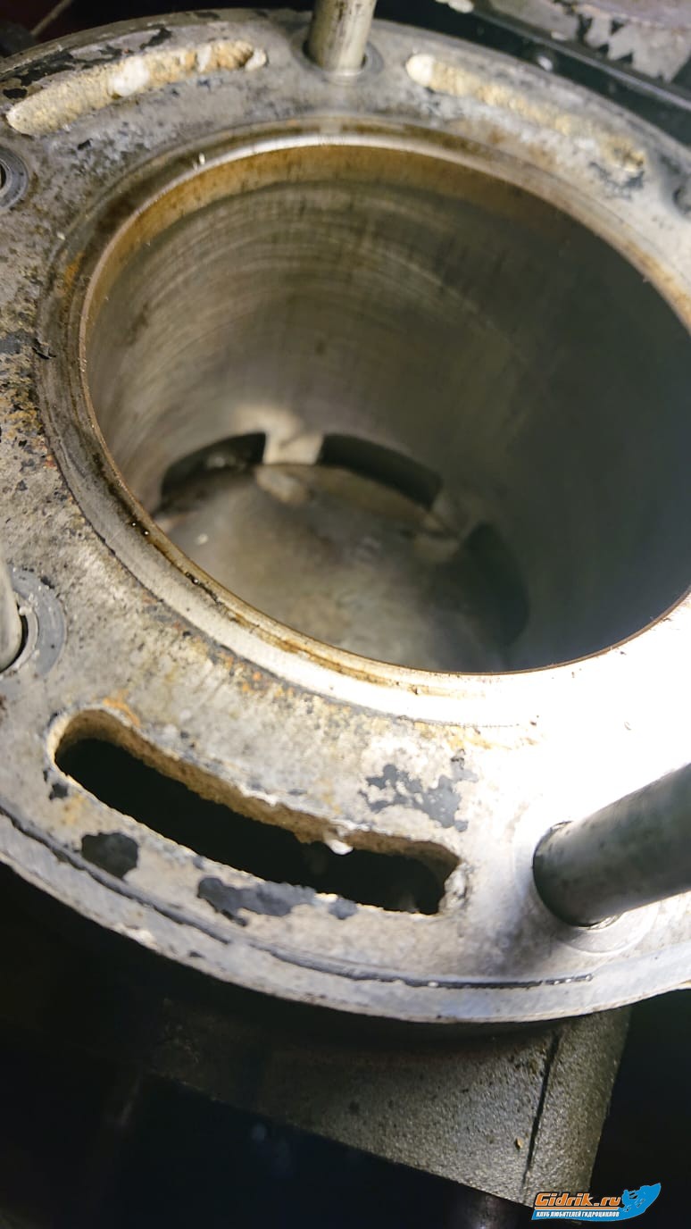

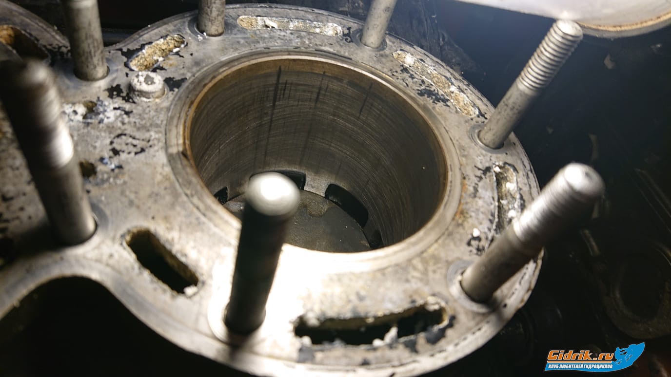

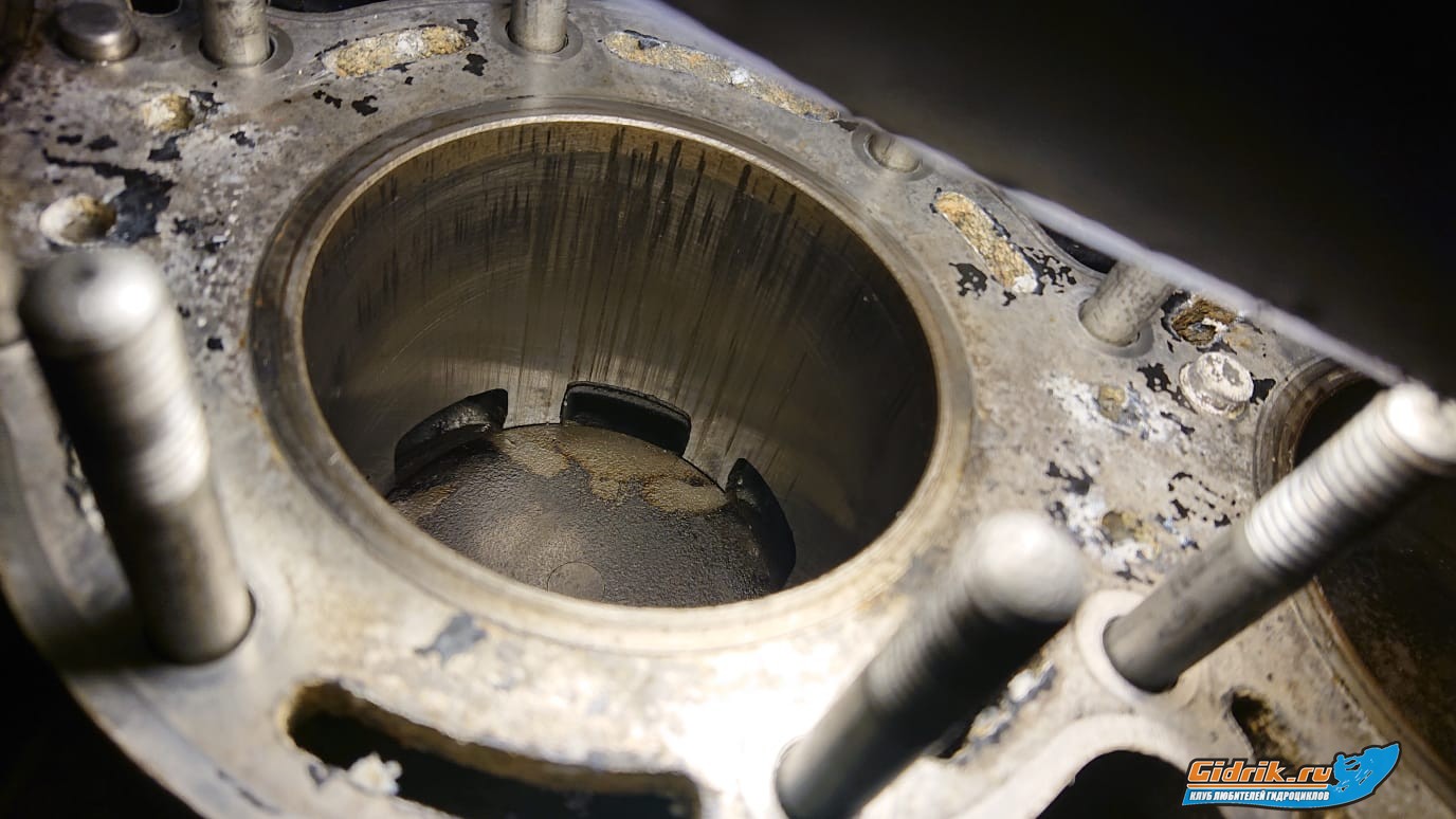

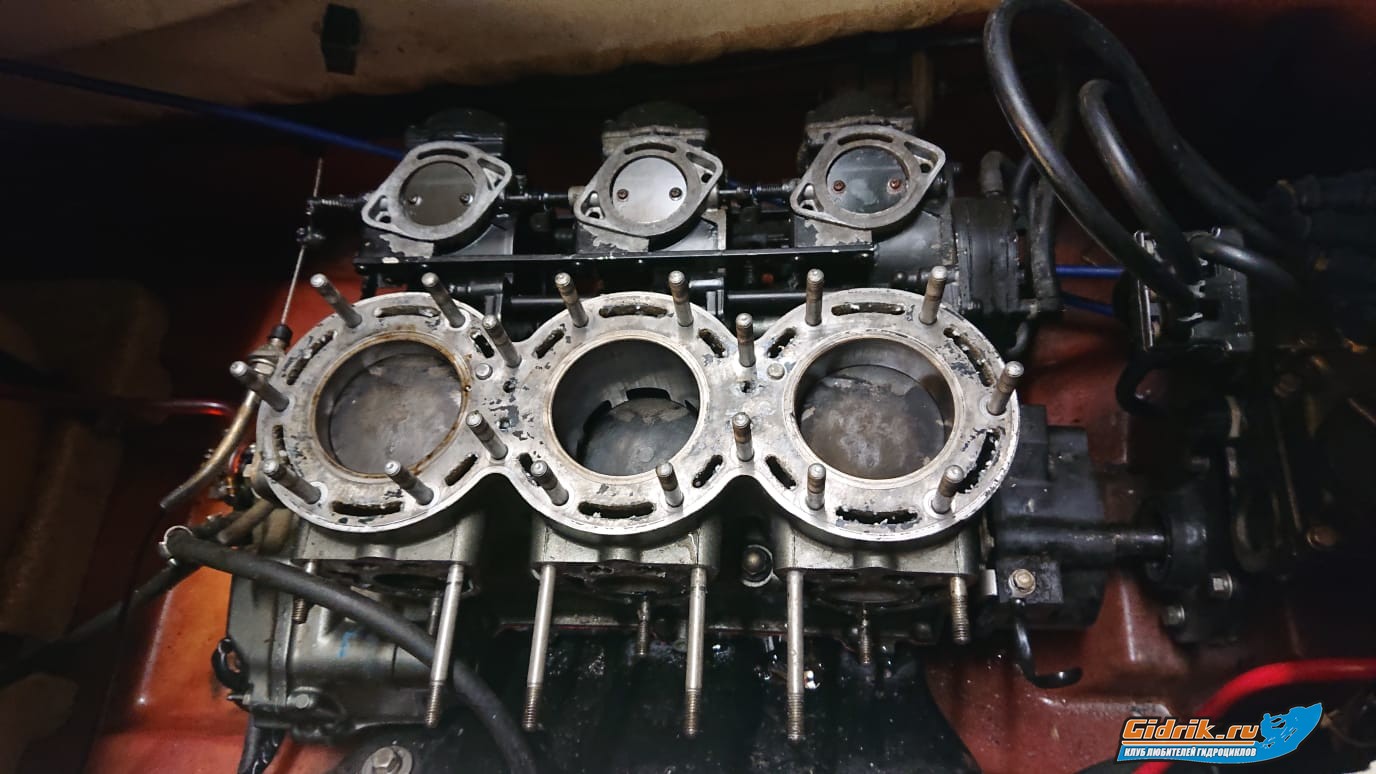

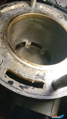

Расточил средний цилиндр (в приличной конторе) и поставил поршень от PROX .
Накатал часов 10 в прошлом сезон. Решил глянуть, как поживают цилиндры ) и обнаружил задиры, особенно много на расточенном цилиндре(
В чем может быть дело? Масло лил от Gastrol качественное
Комментарий к файлу: Этот цилиндр был расточен, и он выглядит хуже всех

По правильному бы все растачивать когда ремонт.Поршень ремонтный другого веса .Биение может быть незаметное. Может гильза с отвалом была.Тепловой зазор учитывали при расточке.На прочее обычно пишут на коробочке.
 Заголовок сообщения: Re: KawasakiSTX 900 задиры на цилиндрах
СообщениеДобавлено: 31 мар 2019, 02:16
Сообщения: 601
Поблагодарили: 53 раза
На проксе.
СообщениеДобавлено: 31 мар 2019, 02:17
Сообщения: 601
Гильза с овалом. Т9 гребанный...
Думаю быстрее не хватка масла. После длительной стоянки, очень долго приходиться крутить мотор для прокачки топлива.
вот и ответ,+течь.и версия Паши то же встречается.особенно про тепловой зазор.проверять всё надо. :)

Контора серьезная делала, думаю расточили всё правильно. Задиры выглядят, как на холодную , залипаний нет. Просто уже была проблема с этим цилиндром(в дом числе подшипник нижний на шатуне разнесло), просто походу не была устранена причина. Поэтому и думаю, что происходит нехватка смазки

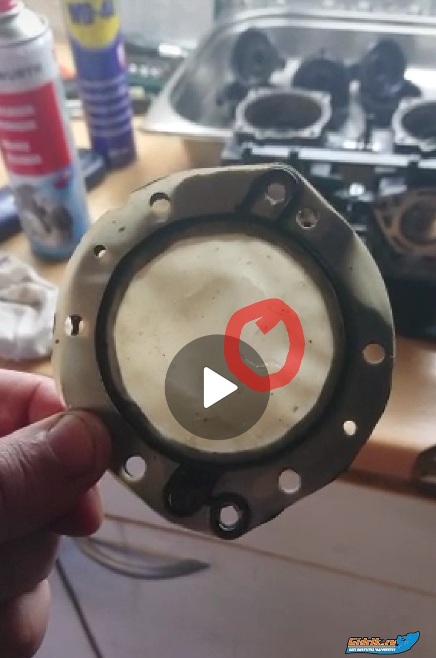

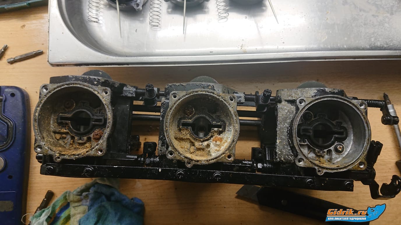

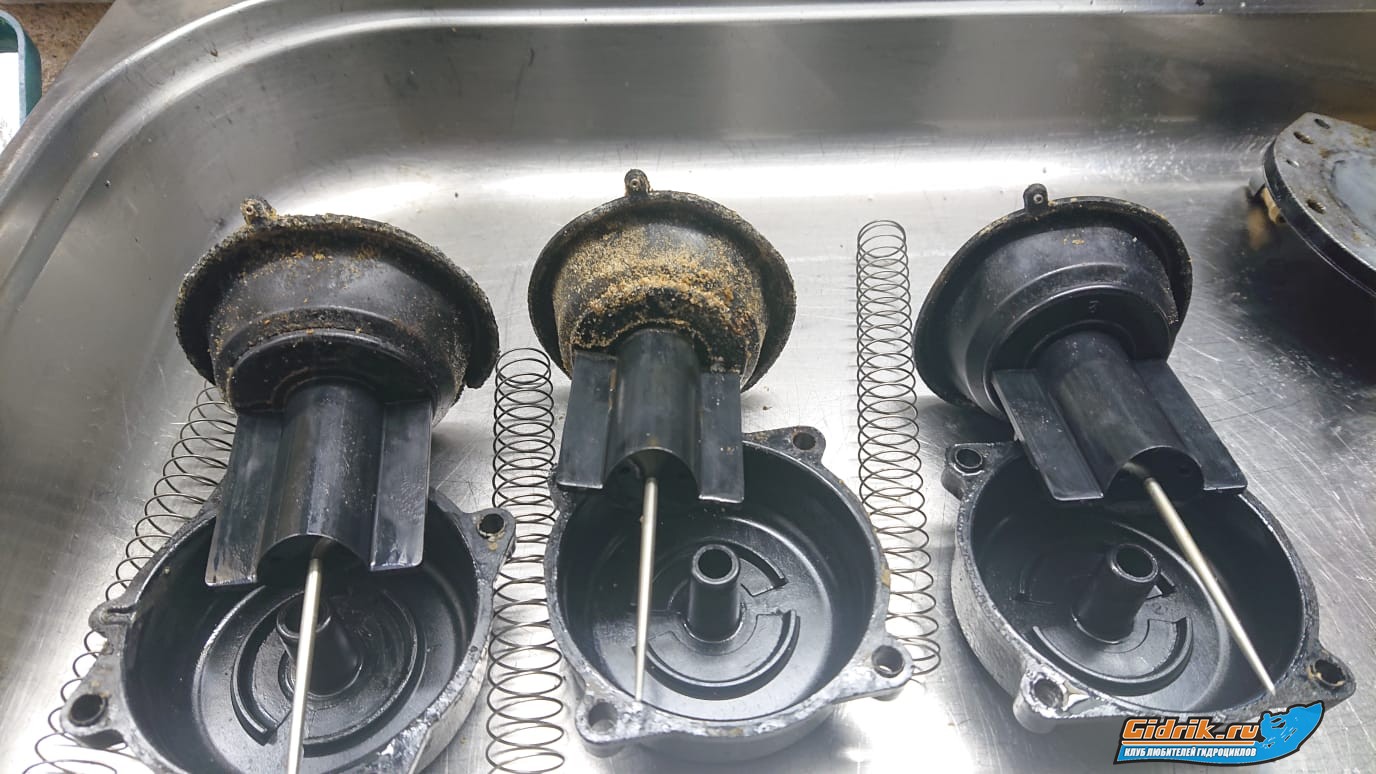

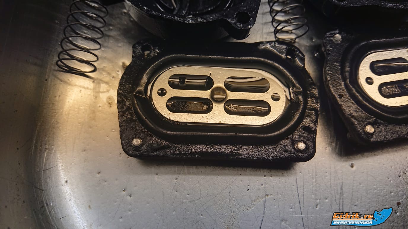

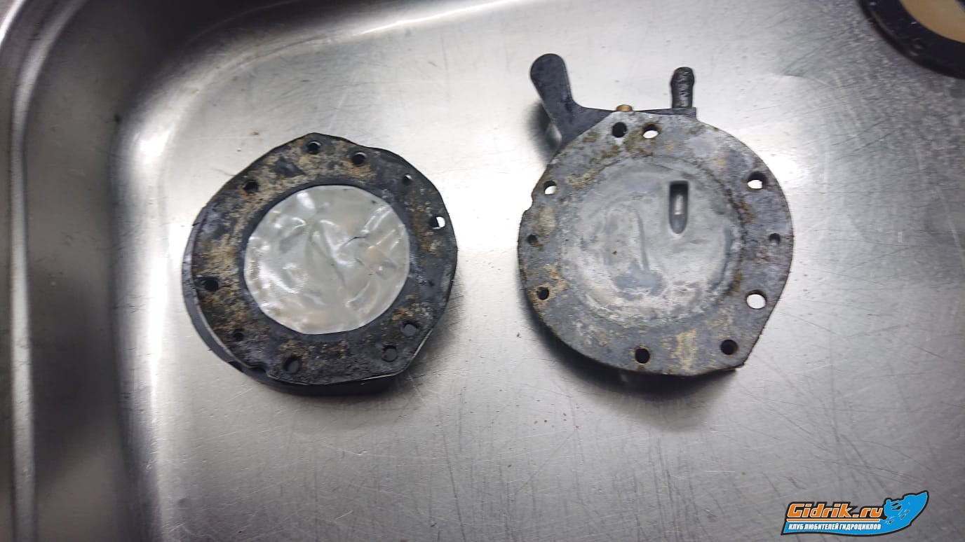

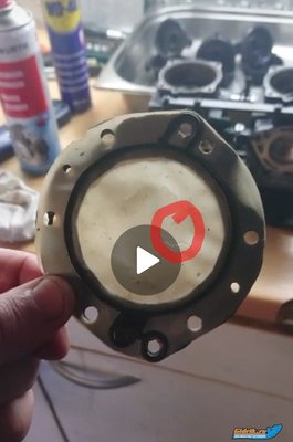

Разобрал вчера карбюратор, всё печально( Прокладки насоса все в хавно , мембрана одна надорвалась сбоку.
Может знает кто , где по дешману можно прокладки и мембраны заказать?
Может как то самому можно восстановить?
По дешману можно на алиэкспрес поискать. К сезону придут.

У меня такой же мотор. Я мешаю масло в бенз. Лью как по мануалы 1:50. Всё нормально. По идее если мембрана порвана то впрыск может быть недостаточный, следовательно и смазки мало.
