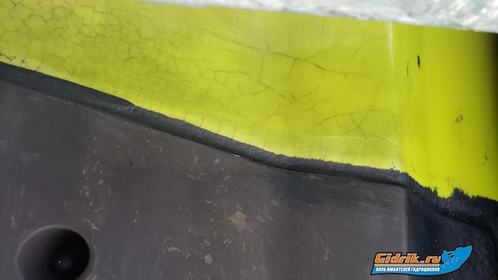

Мда, оказывается это проблема на новых БРП 300 и их модификаций. Трескается корпус в районе мотора и вала. Вот отрывок с этого же форума что указал Анатолий выше...

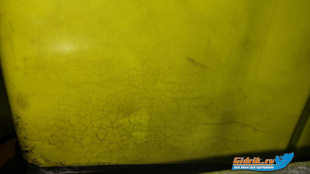

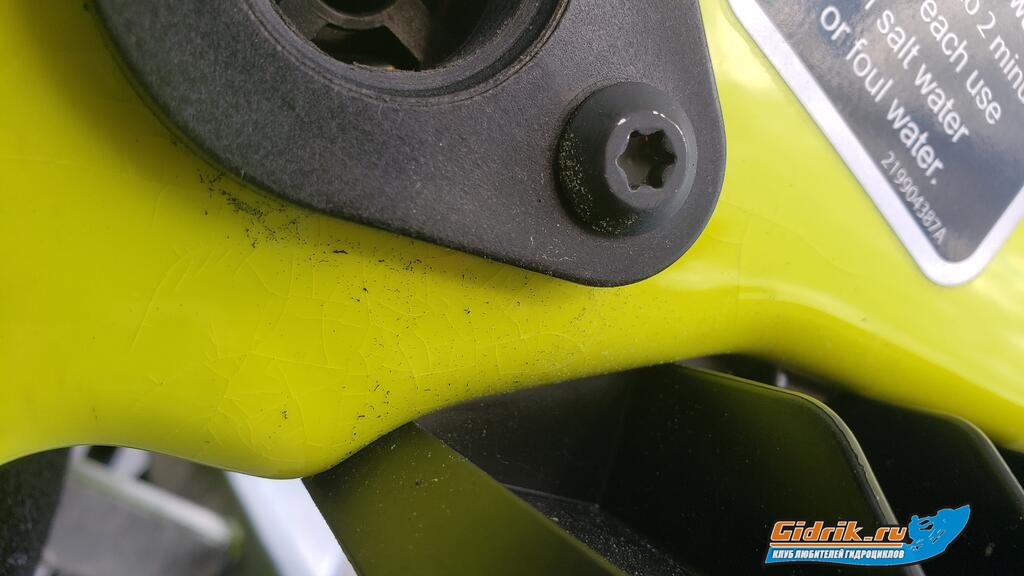

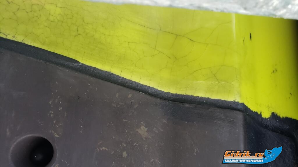

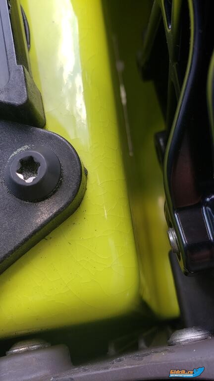

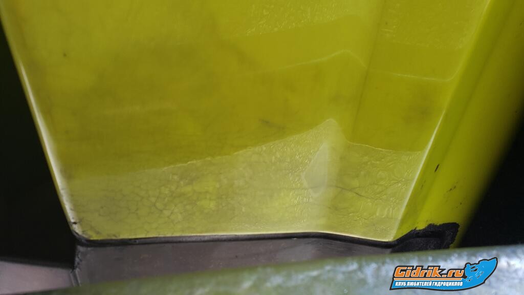

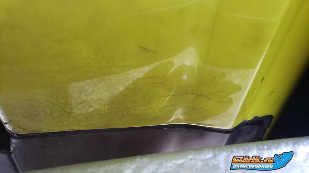

Вот еще пост с того же форума.
http://greenhulk.net/forums/showthread.php?t=283180&page=4
Привет, народ ,

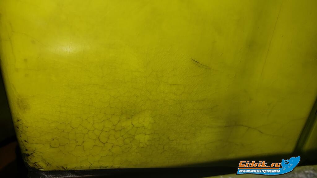

Я создал эту тему, чтобы поделиться неутешительным случаем с дефектом производителя и взломанной оболочкой RXT-X 2018 года, обнаруженной в августе 2018 года.
Подводя итог, можно сказать, что 15 августа 2018 года, когда езда на лыжах начала набирать обороты, представительство настаивало на том, что с кораблем все в порядке. Я призвал, чтобы они испытали судно на воде, и они столкнулись с проблемой и чуть не потопили лыжи. Удалив IBR, они обнаружили, что в области корпуса насоса и причиной утечек были волосяные трещины (см. Изображения из предыдущего поста, отражающие повреждения). Автосалон и BRP решили «добросовестно» починить трещину. Все ремонтные работы, разборка / сборка были окончательно завершены 3 января 2020 года (спустя почти 6 месяцев, я мог бы добавить). Я нетерпеливо поехал со своим трейлером, чтобы забрать свою лыжу и привезти ее домой 3 января.
Это где история ужасов начинается снова, спасибо BRP!
Я решил посмотреть на качество ремонта в туннеле насоса и заметил трещины на корпусе вокруг корпуса насоса, а также по всей площади ходовой части, отметив, что «трещина аллигатора» не находится в зоне ремонта. Изображения говорят тысячи слов, и я приложу свои выводы. Обратите внимание, что эти трещины никогда не были замечены на корпусе до ремонта корабля. Изображения, снятые дилером, были рассмотрены, и, похоже, недавно были обнаружены эти новые результаты "взлома аллигатора"
Я больше чем разочарован этой покупкой сейчас, и бренд, документация на этом сайте на предыдущих форумах показала, что это обычная проблема для корпусов ST3 на 2018 год. Я не завладела моими гидроциклами, и дилер открыл дело с BRP, чтобы рассмотреть на обширный структурный отказ. Обратите внимание, что я поделюсь только 10 изображениями, снятыми из разных мест, есть еще много, чтобы добавить, но все они рассказывают одну и ту же историю. «Трещины аллигаторов» вызвали разрушение туннеля насоса. По существу, структурная целостность была нарушена, что привело к разрушению, приводящему к падению лыжи. Это произошло из-за гидравлических сил, возникших в туннеле, материал композитный вышел из строя. С трещинами, замеченными по всему корпусу, это всего лишь бомба замедленного действия, ожидающая выхода из строя при любом гидравлическом воздействии.
Я решил продолжить и сообщить общественности об этой проблеме ST3 2018 года, представленной с этой моделью, в надежде, что никто не потерпит этого недовольства.
Вклад форума и участников с аналогичными проблемами будет принята с благодарностью.

" оскорбляет чувства верующих в качество ямахи"-блажен,кто верует. :) думается был технологический дефект на всю партию корпусов.то ,что исправят быстро ,это понятно.не думаю,что ребята из брп знают о проблеме.хотя попасть на такую гидру с салона -жесть...за километр денег.

Ребята из BRP хз а вот дилеры всех брендов на халке присутствуют 100% и не может быть ремонт по гарантии без согласования с производителем. нет?
