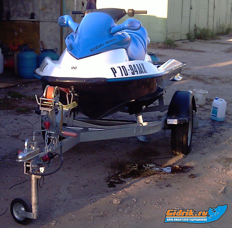

В четверг сдохла жаба. И пятницу у меня появился прицеп. Дело осталось за малым - фаркоп и в путь :)

Это даже прикольно -30С и ты с прицепом, и гидром на нём, раскатываешь по городским пробкам!!! :)
...может тоже попробовать??? а то чЁт не понял Драйв-то в чём :) :) :)
Вообще поздравляю конечно ! :)
Сразу-же укороти высоту стоек на которых держаться лаги до минимально возможных (2см до корпуса гидра) и сможешь без заносов раскатывать по гололёду даже на не шипованной резине :)
Ближе к лету установи в фары светодиоды и можно будет нырять не думая о том перегорят лампы или нет (все рекомендации есть на форуме) :)

Это чо за нах?
Чо за карабин в зоне крепления?
Колесо нафиг переднее выброситьпоставить новое неадувное!
Лампы проводку переделать :)
номер перевесить со штатного места на раму посередине :)
Штуцер контактов проводки переделать на нормальные :)
Ручку кртилки закрпеить првоерить купить запасную :)
а так даааа ничо :)))))

карабин зацепил - чтоб не потерять
По остальным советам - законспектировал. Пасибо!
