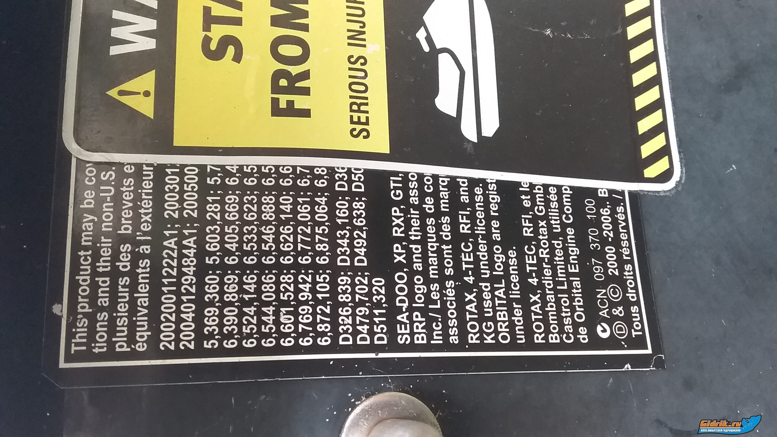

Народ, подскажите пжста (SeaDoo BRP 2006) мотор заводится нормально, но явно не выходит на полную мощность. Типа Limp home mode.
Каждый раз при вставленном ключе дает два коротких гудка, один длинный и затем четыре очень коротких гудка (они повторяются пока не заведешь).
Панель приборов темная видать неисправна. Как ваще понять ошибку? Сканер шипко дорогой и в округе нет.
Заранее спасибо. Извиняюсь что вопрос не в тему, но остальные не посещаются.
Комментарий к файлу: Модель
