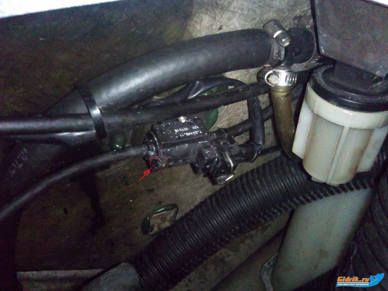

Нужна такая штуковина, к ней подходят трубки от рейв-клапанов. Один наконечник отломан (стрелочкой показано на фото).
Комментарий к файлу: стрелкой показан дефект.
хреновина 1.jpg [ 1.44 МБ | 7957 просмотров ]

Не удивительно :) больное место у XP , клеить и паять бесполезно всё равно отвалится . У дилеров они есть но цена убивает. В прошлом году заезжал в Клин-сервис там капиталилась XP у неё вместо родного клапана стоял клапан от жигулей класики он примерно такой же но со стальными трубками правда там с полярностью нужно разобраться . Жигули класика ранних выпусков :)

Спасибо! АвтоВАЗ РУЛИТ !!! Будем посмотреть! :-)

если не найдешь тогда помогу :) у меня такая же беда в прошлом году случилась, на ебее для себя буду покупать , по приходу в Россию получится около 60 долларов.

вот здесь посмотри,вроде такая тема- http://www.snowmobile.ru/forum/viewtopi ... 13&t=39165

спасибо! после праздников попробую установить сей девайс!!!! :-)
