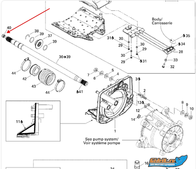

Всем привет.
Чуть не утонул гидрик. gtx 2005 года.
Половина корпуса была заполнена водой.
Заводиться он при этом отказался. Даже крутить стартером не хотел.
На земле потом тоже отказался заводиться. Очнулся только после выкручивания свечей и прокрутки двига стартером. Вода при этом из цилиндров не брызгала.
На земле уже нашел причину протечки.
Между карбоновым кольцом и графиткой было расстояние в сантиметр. Вода заливалась и выливалась как из шланга. https://youtu.be/UQf4ihZ3QiM
А когда привез его на дачу для диагностики, кольцо и графитка уже сидели плотно без зазоров.
Разобрав узел, с трудом вытащил вал и обнаружил, что расплавились сальник и демпфер вала. см. видео:
https://youtube.com/shorts/LFIKel0FCg0
Может кто сталкивался с подобной проблемой?
1 - почему гидрик отказался заводиться с водой в корпусе? Воды было примерно до середины акб.
2 - почему расплавились пластиковые элементы на выходе из двигателя?
3 - откуда взялось расстояние в ~1 см между графиткой и кольцом, а потом исчезло? Мог сам двигатель сместиться? Или из-за расплавления демпфера вала, вал ушел чуть глубже в двигатель?

СообщениеДобавлено: 08 сен 2024, 13:10
сделай фото внутри гидра.
что за демпфер вала и сальник? что расплавились.
амортизатор на валу? так значит там полукольцам писец. и вкладышам.

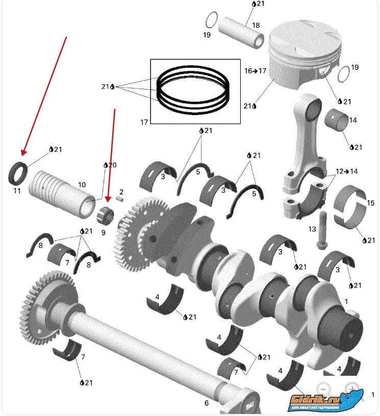

стрелочками отметил детали, которые расплавились.
bf354-clip-284kb.jpg [ 144.64 КБ | 30084 просмотра ]
4860e-clip-151kb.png [ 198.64 КБ | 30084 просмотра ]
СообщениеДобавлено: 09 сен 2024, 08:30
Поздравляю. Вскрывай мотор. Там полуколец нет походу. Это вал не встал в винт.
СообщениеДобавлено: 09 сен 2024, 08:57
кстати да.
если шлицы не зашли в импеллер-а водомет притянули, то как раз ваш симптом. хромшайба отошла от графитки и появилась дырка. но тут у вас проблема-приводной вал давил в коленвал. что там с коленом большой вопрос. поэтому и повреждения сальника и амортизаторной резинки на валу. смотрите фильтр на предмет стружки.

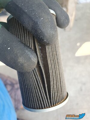

Вскрытие показало:
1 - расплавился только демпфер вала (40 номер на схеме), сальник и упор каленвала целы. (11 и 9 номера на схеме)
2 - разрушены две из трех опор двигателя. Двигатель лежал на опоре, но мог "подпрыгивать и смещаться"
3 - в масляном фильтре есть стружка. Тонкие маленькие чешуйки. Мягкие. Не как от напильника.
4 - масло, слитое из двигателя чистое, без следов стружки.
photo_2024-09-13_13-45-16.jpg [ 233.98 КБ | 29911 просмотров ]
СообщениеДобавлено: 13 сен 2024, 20:15
Масло сливали или отсасывали?
СообщениеДобавлено: 13 сен 2024, 22:38
Зарегистрирован: 08 мар 2020, 21:56
Сообщения: 16
Имя: Oleg
Техника: GTX 155 Wake 2005
через шуп выкачивал насосом
СообщениеДобавлено: 13 сен 2024, 23:45
Стружка может на дне лежать, если перед откачкой масла техника стояла...
СообщениеДобавлено: 15 сен 2024, 02:18
Сообщения: 646
RXP 260. 2012 г/в.
Откуда: Брянск
Благодарил (а): 40 раз
Поблагодарили: 53 раза
Такая стружка бывает на ротаксах в небольших кол-вах. Это разновидность нормы
