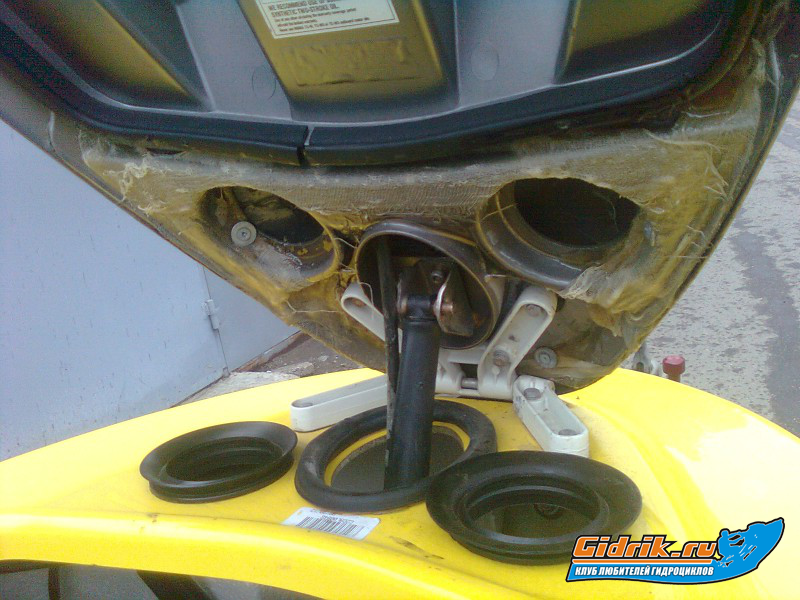

это 98 год - мой совет забудь про него, во первых очень дорого!!!
во вторых он старый многие вещи уже ссохлись, и прийдется менять... все время им отрывае капот от старости, а он новый 1200$ стоит, а также желтое седло - 98 год, об этом я писал ранее.
Не бери!!! ему цена 120 т. + 20 тележка край!!!
http://water.auto.ru/watercraft/used/sa ... -86e3.html
что по этому кнонибудь звонил????
Фото0062.jpg [ 1.94 МБ | 12664 просмотра ]
