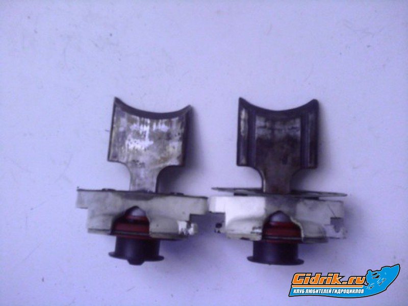

Подскажите пожалуйста почему на одном и том же целиндре згорает поршень второй раз?Двигатель только после ремонта.И еще подскажите,вытащил клапана,чистить, а не посмотрел с какой стороны заслонки ставить,на одном клапане заслонка полностью плоская,а на втором целиндре заслонка с прорезью по краям, почему они разные? и где с прорезью там поршень сгорает.Мотор ротекс 787,год выпуска 1997.Мотор делал три недели назад в клину, и опять сгорел поршень.

СТАЛ ЧИСТИТЬ КЛАПАНА ПОСЛЕ ОБКАТКИ ВЫТАШИЛ ЗАСЛОНКИ ОНИ ОКАЗАЛИСЬ РАЗНЫЕ ГДЕ ПОРШЕНЬ СГОРАЕТ ВТОРОЙ РАЗ ТА ЗАСЛОНКА БОЛЬШЕ О С ПРОРЕЗЯМИ ПО БОКАМ КТО ЗНАЕТ ЗАСЛОНКИ ДОЛЖНЫ ОДИНАКОВЫЕ СТОЯТЬ МНЕ КАЖЕТСЯ ОНА ПОДКЛИНИВАЕТ И ИЗ ЗА ЭТОГО ПОРШЕНЬ ЗГАРАЕТ

заслонки тут не причем,проверь канал подачи масла

на этом цилиндре бедная смесь -причина правильная в клапанах.
СообщениеДобавлено: 29 июл 2010, 09:34
да только клапана на выпуск работают, а не на впуск :D
СообщениеДобавлено: 31 июл 2010, 11:53
Зарегистрирован: 29 авг 2009, 14:58
Сообщения: 50
Откуда: КОМСОМОЛЬСК НА АМУРЕ
бедная смесь из за клапанов просто не может быть!!!! значит ищи подсос воздуда ,возможно по сальнику. карб у тебя один?

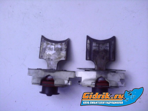

Подскажите пожалуйста. Они должны быть разные? по длине тоже разные.

Вот здесь немножко про клапана ......терпеливо прочитай до конца !!!!! Написано что из за клапанов поршня горят !!! http://www.snowmobile.ru/forum/viewtopi ... 13&t=35366 жалко если третий раз соберёшь с косяком .
