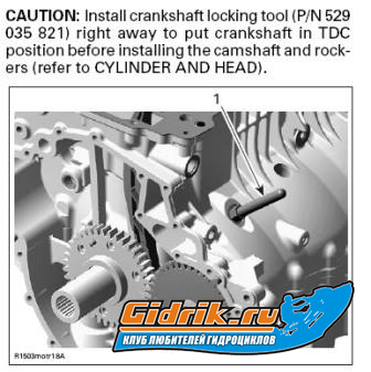

как совместить метки на коленвале и на распредвале,что бы поставить цепь?помогите знатоки
СообщениеДобавлено: 07 июл 2011, 14:21
Там вроде риски есть.
Только два штыря специальных нужно. Зафиксировать коленвал и распредвал.Не забыть одеть цепь на зведу, перед тем как поддон прикручивать :crazy:

в каком положении фиксировать коленвал
СообщениеДобавлено: 07 июл 2011, 15:32
третий поршень ВМТ. Вроде если смотретьот себя. Штырь в дырку не влезет пока не выставишь поршень.

не балансировочном валу и коленвалу есть метки.они должны быть напротив друг друга. Сбоку естьзаглушка для фиксирования коленвала. Откручиваем заглушку вставляем туда специальный штырь.
СообщениеДобавлено: 07 июл 2011, 15:47
Валы
Комментарий к файлу: Валы
валы1.jpg [ 107.52 КБ | 15468 просмотров ]
СообщениеДобавлено: 07 июл 2011, 15:49
Перед тем как уложить балансировочный вал на пастель-одень цепь на коленвал.

да это все сделал.как зафиксировать распредвал,т.е как его подвести в нужное положение?
СообщениеДобавлено: 07 июл 2011, 15:53
Штырь.

я все это сделал,мне нужно узнать как распредвал на головке в нужное положение подвести
СообщениеДобавлено: 07 июл 2011, 15:56
На распред валу тоже есть фиксирующий штырь.
Еще читаем здесь http://kvadroclub.ru/manual/remont/remontSea.pdf
Последнее обновление для диллеров. Раздел Настройка фаз ГРМ.
Про маховик почитай. А то потом ко мне на сброс ошибок замучаешься ездить. :o
