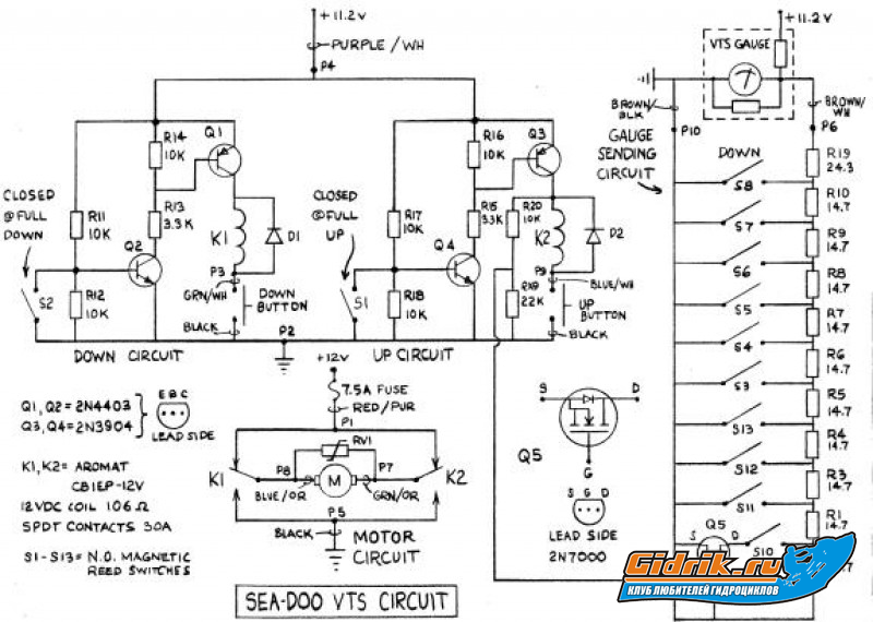

проблемка нарисовалась с тримом( хотя скорее это ее продолжение) сначала горели предохранители,сейчас при нажатии на кнопки vts с запозданием секунд на 5 блок начинает жужать... и все (угол водомета не меняется) датчик показывает что водомет поднят на максимум. перед тем как разбирать хотелось бы узнать мнение,в какую сторону копать !

Вот тебе схема блока.......... На плате обычно ничего не горит ,выходят из строя только рэле ,самое тяжёлое добраться до платы расковырять всё не поломав деталей . Удачи!!!!!

за схему спасибо! а обсалютно случайна всего мануала на русском нет??? очень не хочится со словариком сидеть. :) блок я так понимаю управляет каким то моторчиком приводным... он где стоит за блоком vts или в нем?

VTS героически умер! пропускала прокладка уплотнительная - вода приговарила все. тестером не звонится вообше не хрена. Помогите с покупкой нового(или б\у) может быть есть у кого безхозный. :D на заказ долго ( XP без трима не XP ) поищу дня 3-4 потом закажу у официалов.

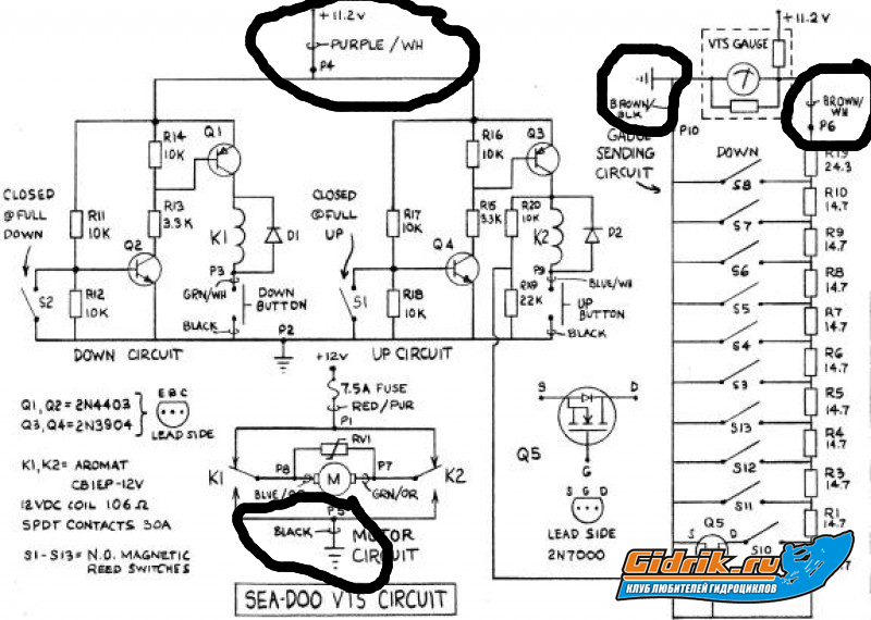

у меня тож глючит или хз че с ним - вроде все поднимает - опускает - но стрелка на приборе почти не поднимается - вот не знаю дело в приборе или в самом VTS - говорят прибор считывает с VTS и поэтому глюк прибора может быть из-за начала каюка VTS

За показания на приборе отвечают провода ...Серый с чёрной .........и Серый с белой полосой, питание подводится к пурпурному + и- к чёрному )))))))))) Уж не знаю , надо вам это ,мож лучше сразу новый заказать :)
