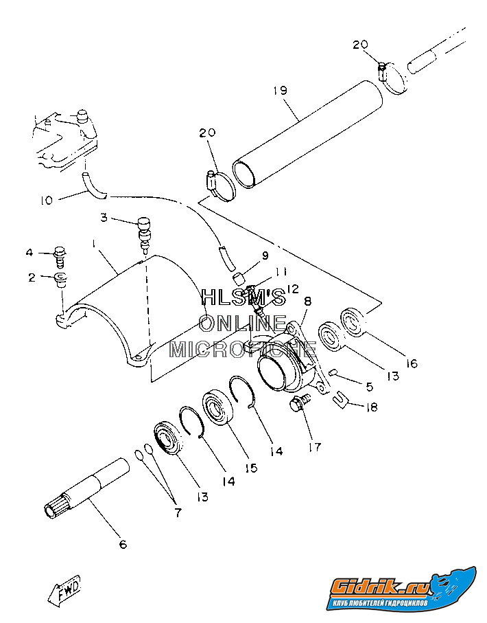

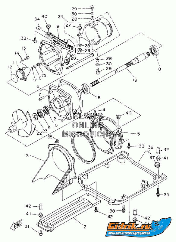

Гидрик достался не комплектный, мануал пока не нашел. Вопрос вот в чем - что должно одеваться на шлицевую часть вала водомета со стороны двигателя? Насколько я понимаю, там должны быть подшипники, сальники и пр. Может у кого картинка есть или хотябы фото снаружи этого узла?
Заранее благодарен за ответ

Это для VXR 650 93 года
схема2.gif [ 70.5 КБ | 6844 просмотра ]
схема.gif [ 44.52 КБ | 6857 просмотров ]

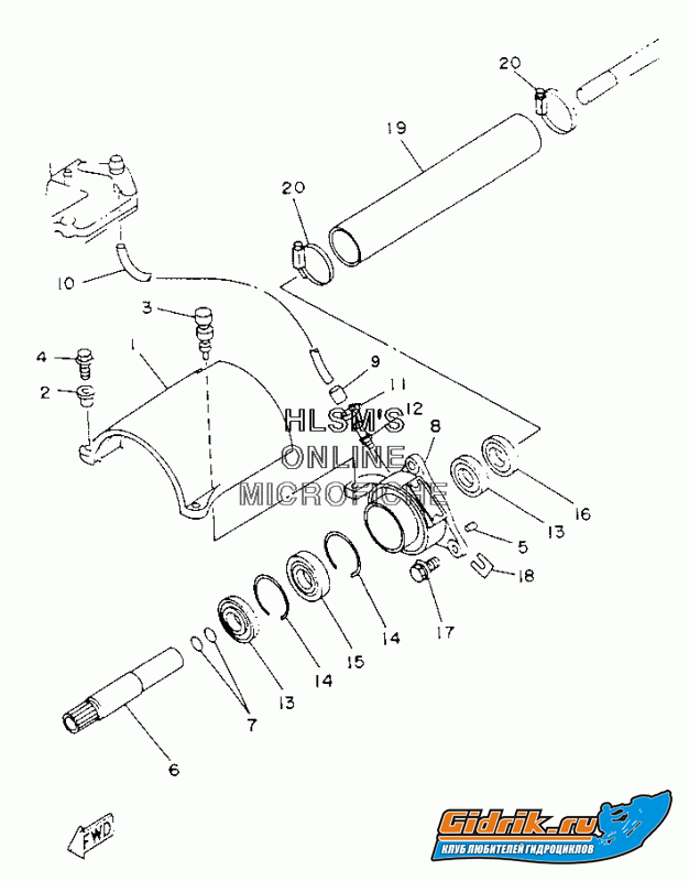

Спасибо большучее!!!! Сходу вопрос: На верхнем рисунке к ступице подхлдит шланг. Что в него льется и откуда?

Этот шланг для густой смазки, на конце вверху тавотница под шприц стоит, для удобства обслуживания(шприцевания) подшипника вала. На супер джете тоже такой есть.
