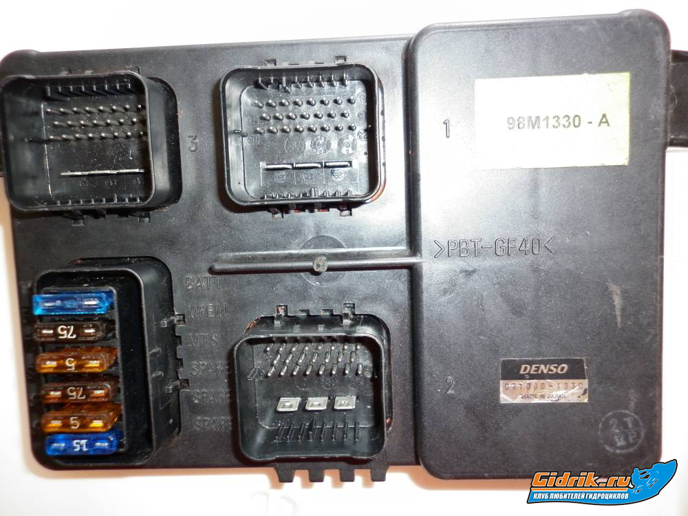

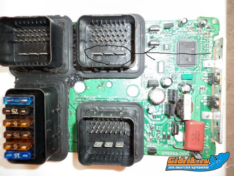

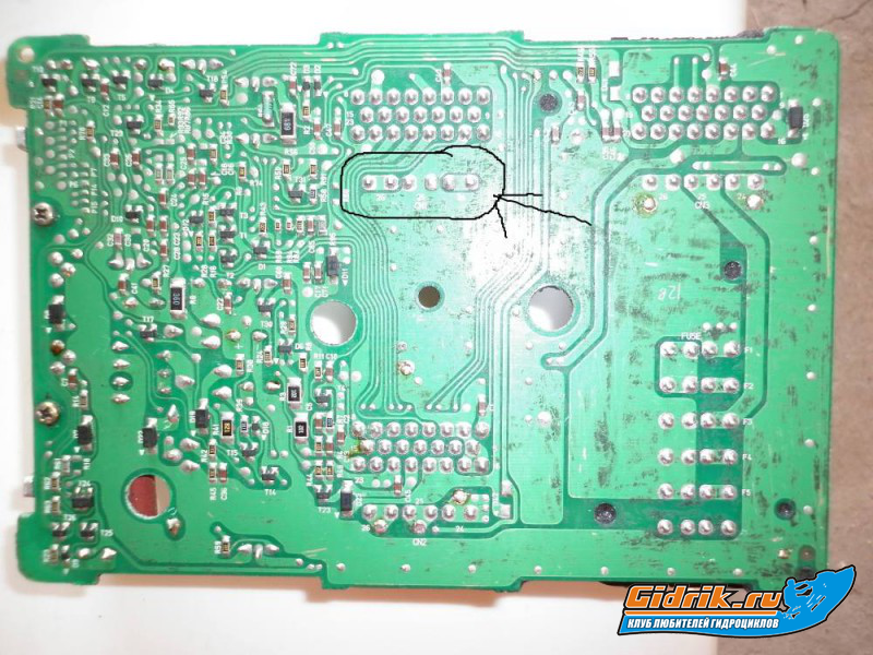

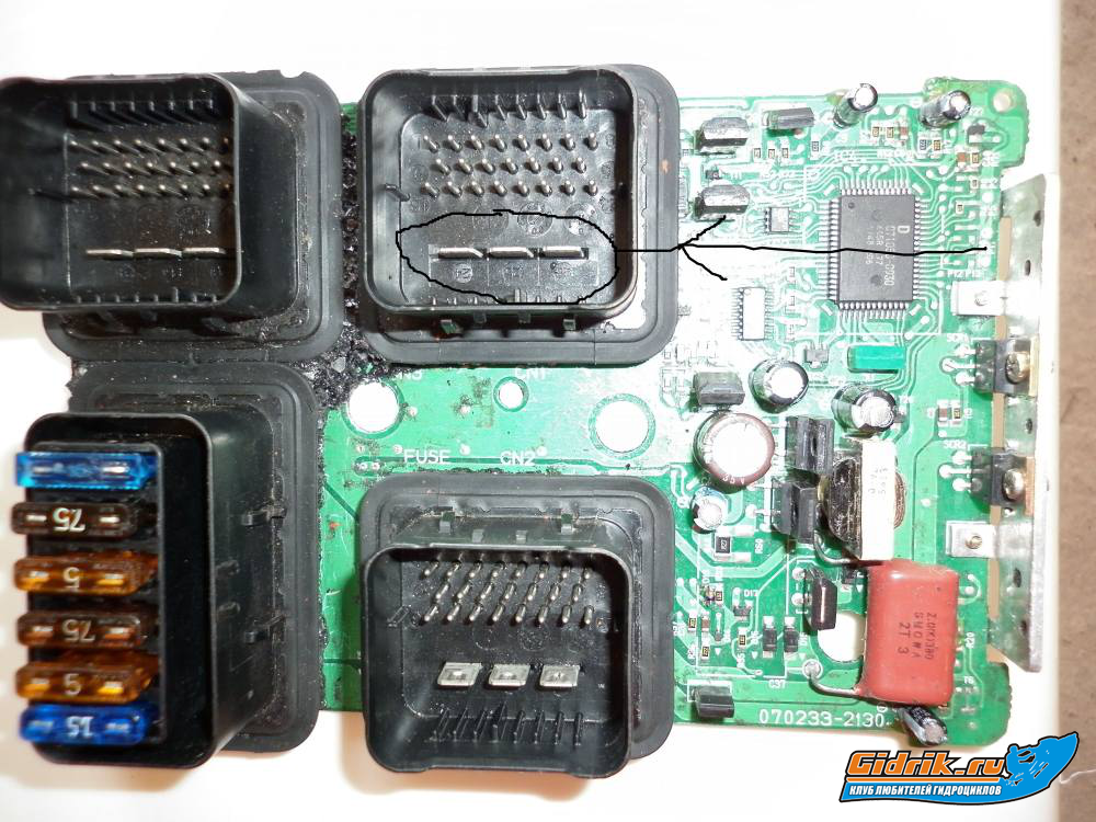

Меряю тэстером напругу до и после запуска двигателя ,после запуска и прогазовки сильное падение напряжения вплоть до отрубания мозга ,тухнут все приборы ,и глохнет мотор . На GTX 1999гв. рэле регулятор внутри мозга , по этому не всё так просто . Кто нибудь ремонтировал зарядку на таком GTXсе. На фотках в кружок выделено три фазы с генератора .Заранее спасибо откликнувшимся .

Не может такого быть что реле в общий блок запихнули . Не там ищите ! У реле должен быть экан радиатор теплообменник .

посмотри по дорожкам куда они идут
к каким элементам
В таком возрасте как у Вас рано разбираться ,ч то куда запихивать :lol:
А реле зарядки именно в блоке управления!
Собсно, ему и быть больше негде. Только там.

А обмотки генератора прозвонили? Они не в обрыве?

Да с обмотками порядок с рабочего двигателя поставил . А вот по дорожкам не получается поглядеть корпус фишки закрывает всё на хрен и мало того он под ней пропаян (монтаж двухсторонний) ,если от паяешь потом не при паяешь . Наверно поставлю внешний рэле регулятор ,вот тока не пойму почему такая офигенная потеря напряжения идёт . При работе стартера ,падает максимум до 9вольт ,а тут когда газанёшь почти 5вольт и обрубает всё нах %) .

Да ладно ,я сначала сам не поверил ,а когда начал проводку изучать .....окуел , от генератора провода прям к блоку подходят ,стал ковырять америкосовские форумы ,они там тоже -типо тока менять блок управления . Но ни хрена мы усё починем . Нарыл уже кой чево , нашёл рэле регулятор от ХР , завтра поеду на авторынок куплю жигулёвское рэле для включения зарядки в цепь ,схемку прикинул -нарисовал ,как отлажу покажу чё наделал . Но я от советов не отказываюсь так что я вас внимательно слушаю ,мож кто чё дельное подскажет ............ Эх жалко Сани fatra3x давно не слыхать .
