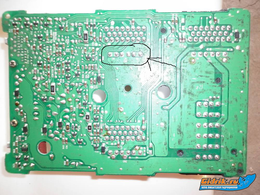

Меряю тэстером напругу до и после запуска двигателя ,после запуска и прогазовки сильное падение напряжения вплоть до отрубания мозга ,тухнут все приборы ,и глохнет мотор . На GTX 1999гв. рэле регулятор внутри мозга , по этому не всё так просто . Кто нибудь ремонтировал зарядку на таком GTXсе. На фотках в кружок выделено три фазы с генератора .Заранее спасибо откликнувшимся .
P1000808.JPG [ 1.11 МБ | 9278 просмотров ]
P1000807.JPG [ 1006.65 КБ | 9275 просмотров ]
P1000805.JPG [ 791.6 КБ | 9275 просмотров ]

Автор:  MotoGosha [ 01 авг 2011, 10:33 ]
Не может такого быть что реле в общий блок запихнули . Не там ищите ! У реле должен быть экан радиатор теплообменник .
Автор:  kaldun [ 01 авг 2011, 11:47 ]
посмотри по дорожкам куда они идут
к каким элементам

А обмотки генератора прозвонили? Они не в обрыве?
Автор:  Александр Владимирович [ 01 авг 2011, 17:54 ]
Да с обмотками порядок с рабочего двигателя поставил . А вот по дорожкам не получается поглядеть корпус фишки закрывает всё на хрен и мало того он под ней пропаян (монтаж двухсторонний) ,если от паяешь потом не при паяешь . Наверно поставлю внешний рэле регулятор ,вот тока не пойму почему такая офигенная потеря напряжения идёт . При работе стартера ,падает максимум до 9вольт ,а тут когда газанёшь почти 5вольт и обрубает всё нах %) .

Автор:  Александр Владимирович [ 01 авг 2011, 20:55 ]
Да ладно ,я сначала сам не поверил ,а когда начал проводку изучать .....окуел , от генератора провода прям к блоку подходят ,стал ковырять америкосовские форумы ,они там тоже -типо тока менять блок управления . Но ни хрена мы усё починем . Нарыл уже кой чево , нашёл рэле регулятор от ХР , завтра поеду на авторынок куплю жигулёвское рэле для включения зарядки в цепь ,схемку прикинул -нарисовал ,как отлажу покажу чё наделал . Но я от советов не отказываюсь так что я вас внимательно слушаю ,мож кто чё дельное подскажет ............ Эх жалко Сани fatra3x давно не слыхать .

Автор:  Омич [ 04 авг 2011, 22:36 ]
Материал по ссылочкам - супер. С жигулевским не завязывайся, там генератор другой. Там регулировка происходит через обмотку возбуждения. Бери от "Восхода" с электронным зажиганим и геном 90 Вт. По моему этот ген однофазный. Сади его на одну фазу, смотри, что будет по напряженю на ней и если все в норме, то прикупай еще два и - вперед
