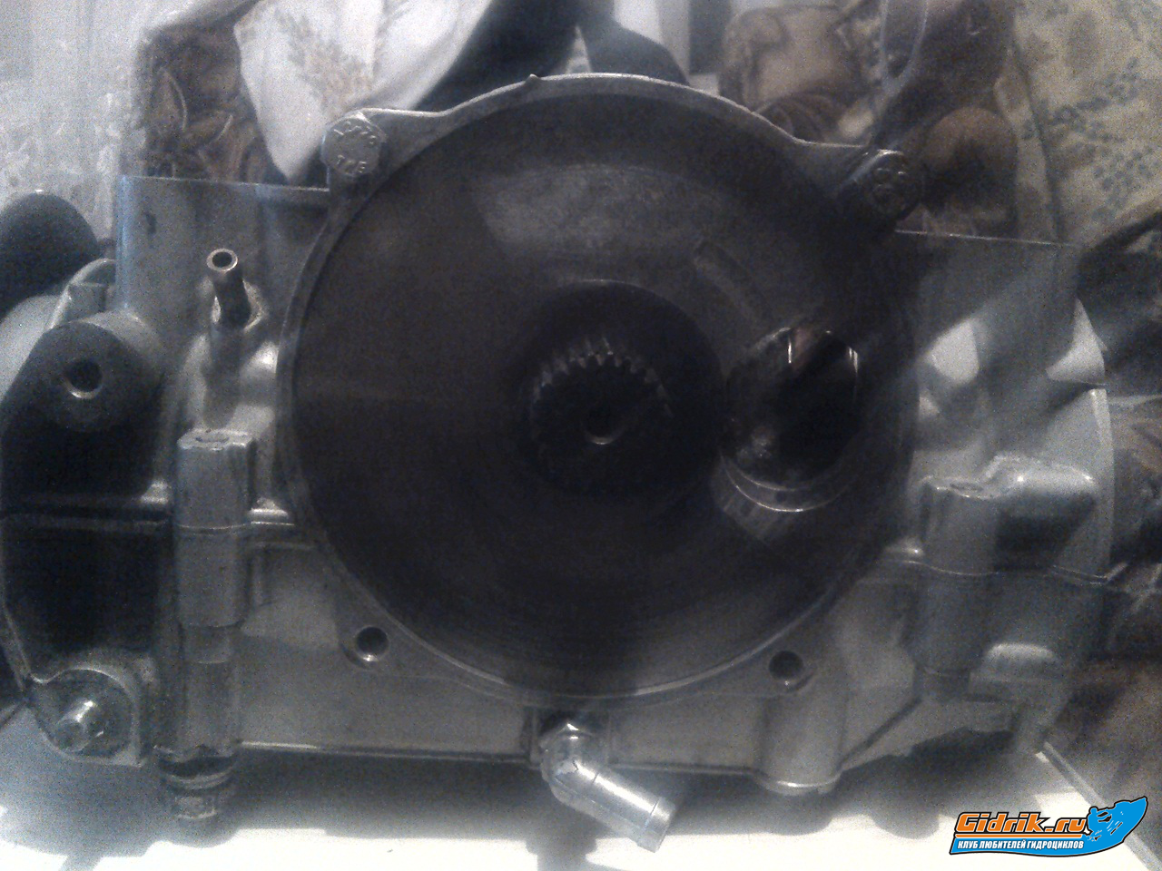

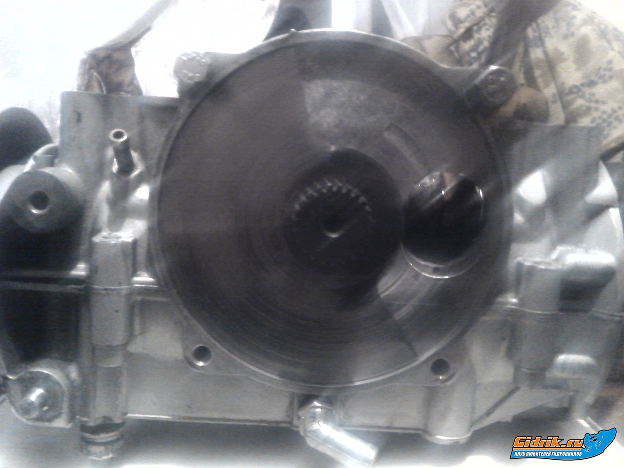

Здраствуйте. Подскажите пожалуста как выставить золотниковый клапан на ротакс 718. Есть на картере заводская метка, и есть на плите метка (чортачка), разнича между ними один зуб.
На первом фото смещение от заводской метки на один зуб (чортачка на плите)
на втором фото заводская метка (на картере)
В каком положении будет правельно выставлено.
Зарание спасибо
Извените за качество фото (зделано мобильником на скорую руку)
IMG658.jpg [ 1.28 МБ | 9093 просмотра ]
IMG652.jpg [ 1.7 МБ | 9100 просмотров ]

Cкачай сервис манул, сдесь в разделе "запчасти". там есть подробная инструкция... вообщето на этих движках тн. "золотник", выставляется не по меткам, а по транспортиру. (кроме того на форуме было несколько тем про это!) ну а вроде более правильно (так на первый взгляд) та что по черточке. зы невидно в каком положении поршни????
у меня движок разобраный в гараже есть, если уж за неделю некто не скажет, или сам не разберешся, поеду в гораж, посмотрю...

Мануалы скачал, но толкового нечего ненашол в них. Все разделы форума (и не только етого) пересмотрел, но на 718 двигатель нечего нет. Правый поршень (на фото) находится в ВМТ.

если уж ты самостоятельно ремонтируеш этот движок - изучи терменологию. так проще будет общаться. на этих движках не принято говорить правый\левый, первый\второй... а принято MAG\PTO. где какой - попробуй найти ответ сам.
