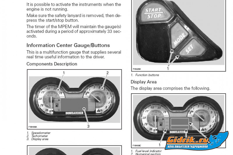

СообщениеДобавлено: 21 дек 2011, 18:24
Данные кнопочки предназначены для вывода и записи данных на кластер(Информационное табло)
Кнопки.jpg [ 420.94 КБ | 9492 просмотра ]
