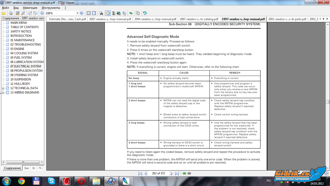

сегодня проводил опрос системы 5 раз нажал на старт зуммер выдал короткий и длинный сигнал...сигналов об ошибках он не выдавал...что делать форумчане =)

когда электроника чует перегрев - бипер длинно пищит... так-что вряд-ли из-за него...

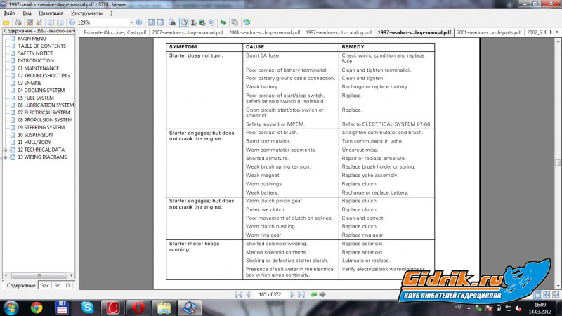

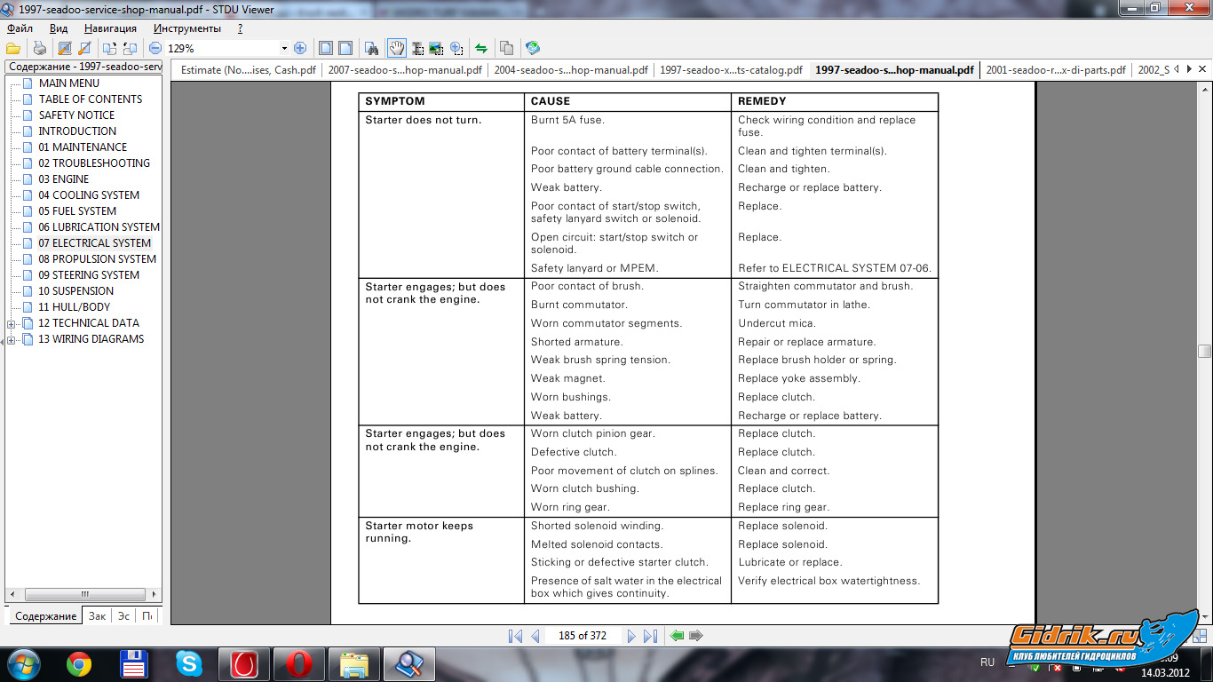

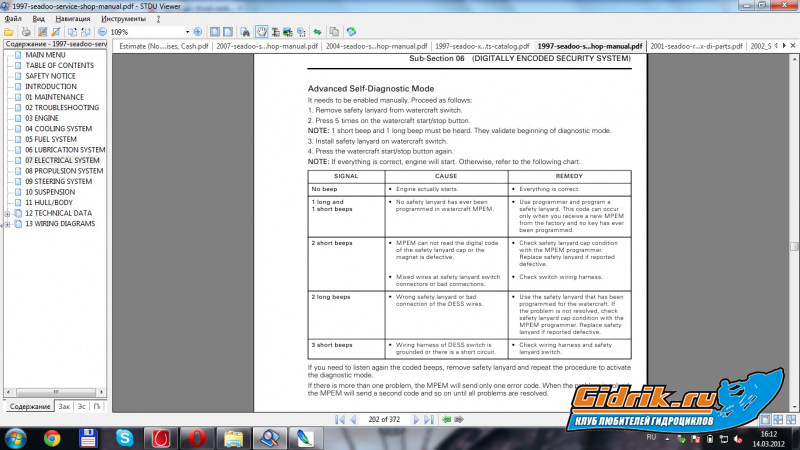

Пробуйте
сигнал.jpg [ 517.2 КБ | 10449 просмотров ]
стартер-пуск.jpg [ 499.86 КБ | 10455 просмотров ]
СообщениеДобавлено: 14 мар 2012, 16:19
Надеюсь поможет.

СообщениеДобавлено: 14 мар 2012, 21:19
я в доску залип....
стартер крутит когда на кнопку жмете?
или не крутит?
Мозги могут рубить запуск, искру и смесь.
На карбах смесь отпадает.
Искру проверить даже не задротствую осцилографом можно на раз.
Проверить приход +12в на пусковое реле!!!! когда с нопки давите.
Катушка может не дополучать, или вовсе не получать +12в. меандр\пилу.
Еще раз провода с кнопки подают на мозги +12в вроде, или тупо передают замыкание 2х контактов, мозги выдают +12в относительно массы на пусковое реле, реле - замыкает силовой +12в на стартере, стартер начинает маслать, датчик коленвала подает сигнал на мозги, для генерации искры, и если есть смесь камерах - там пыхает.
Теперь точно скажите что у вас из этой смехы не работает?
