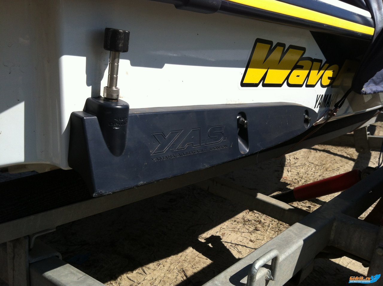

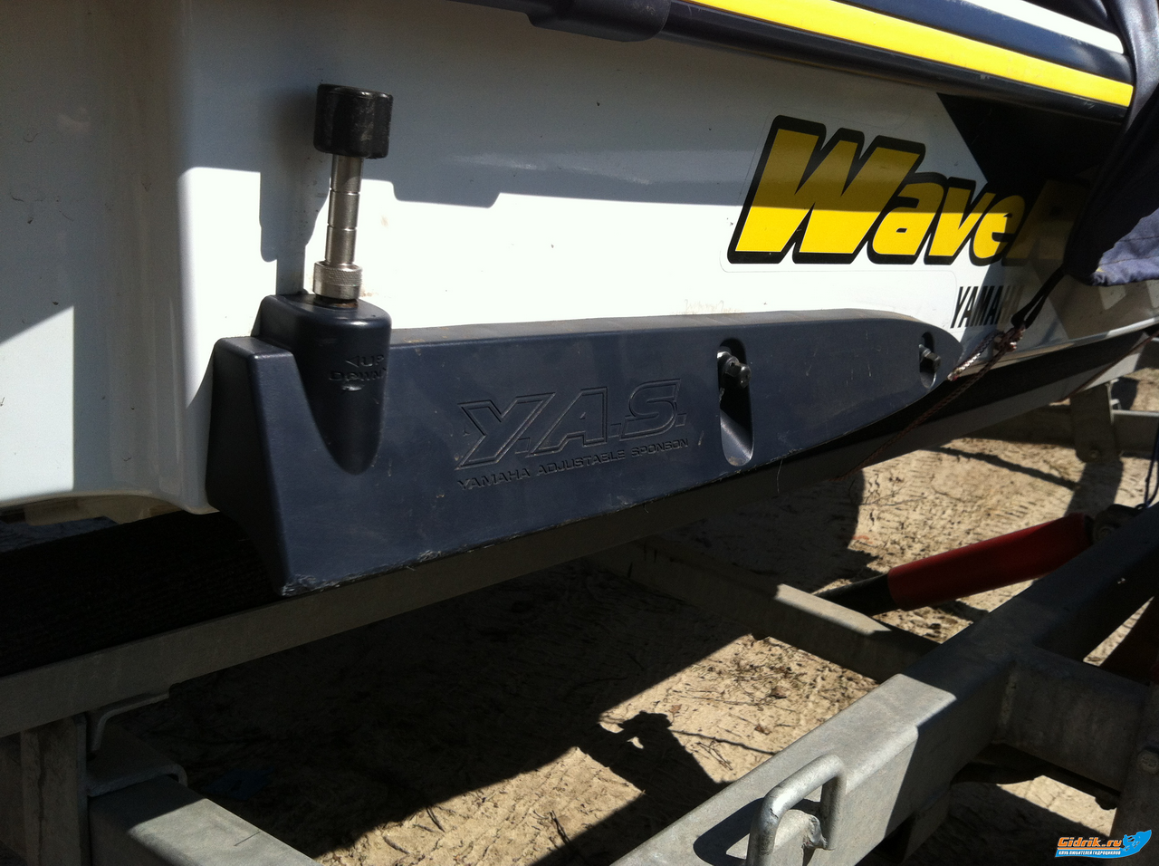

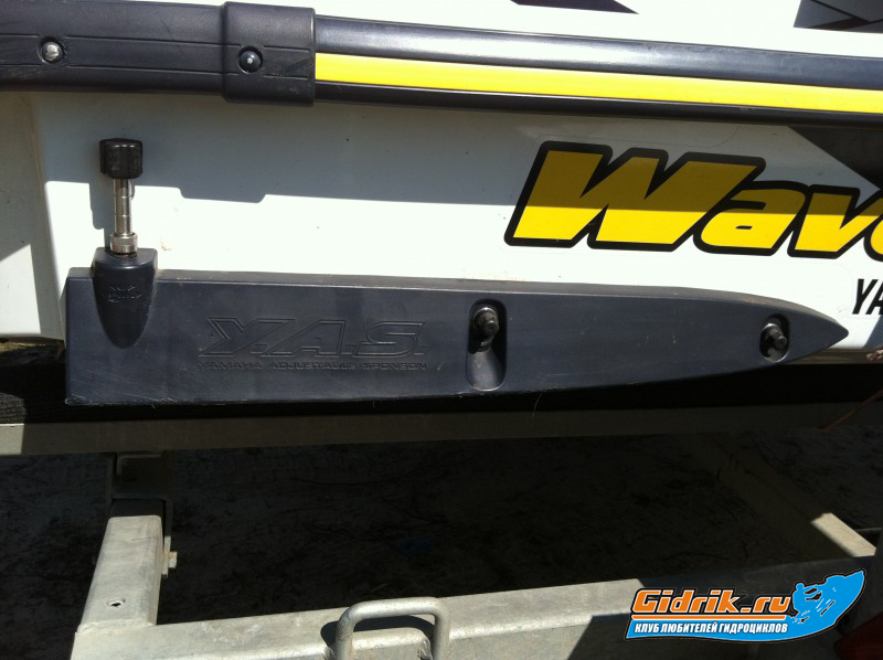

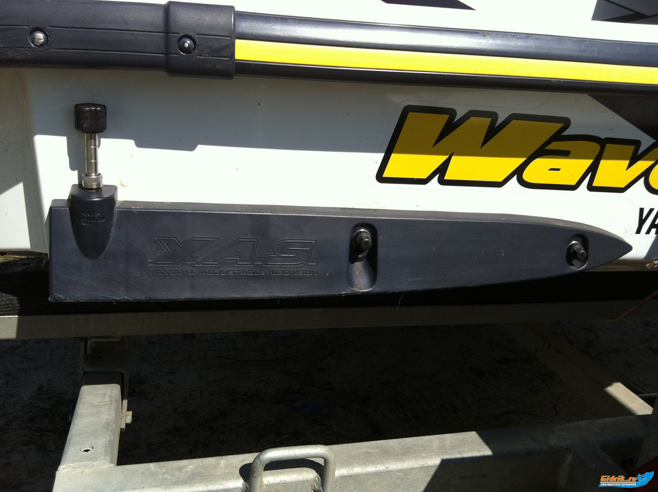

крылья не родные опустил по максимуму но не помогает!! дельфинирует!! плита не погнута!может их совсем снять??? вот фото!!

Подними *крылья* на максимум вверх .
Отталкивайся при настройке от верхнего положения ! и будет тебе счастье )))
Судя по фото , на этой модели спонсоны, находятся очень низко, скореее всего из за них ты и скачешь как *сайгак* . имхо.
