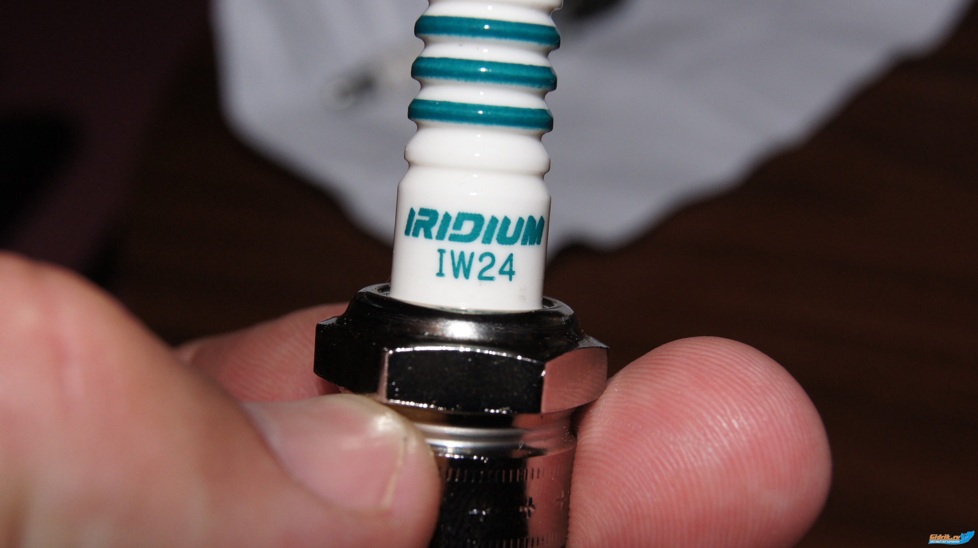

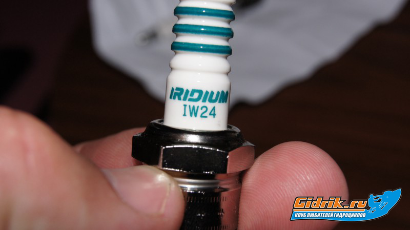

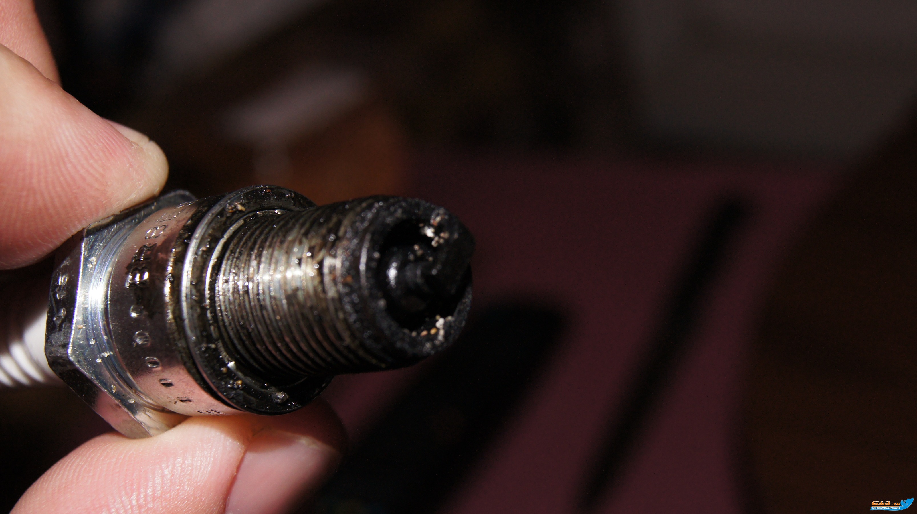

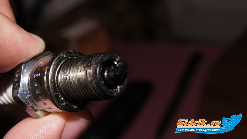

маслонасос не отключен. работает. и я уже подозреваю что даже очень хорошо работает: свечи чОрные!!! Счас фоткаю. А вот сегодня купил еще аналог этих свечей но фирмы Денсо иридиевые. Попробую :D
Комментарий к файлу: Вот такой срач
DSC01253.JPG [ 749.11 КБ | 12066 просмотров ]

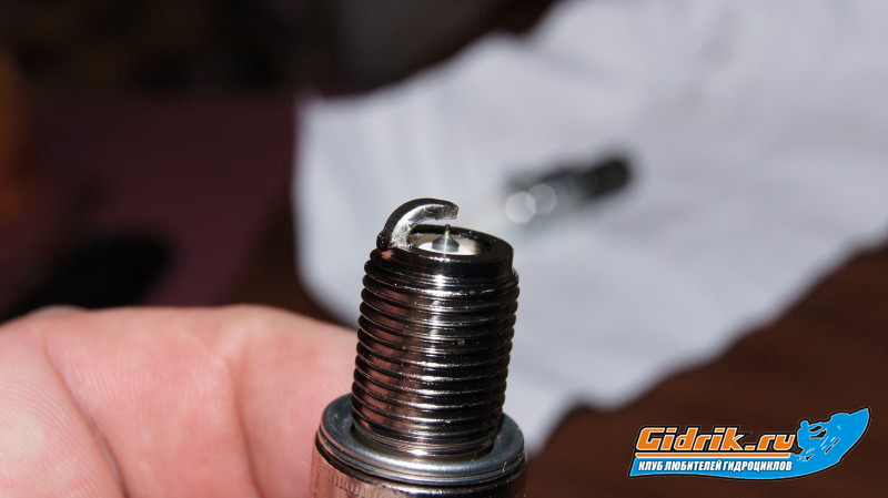

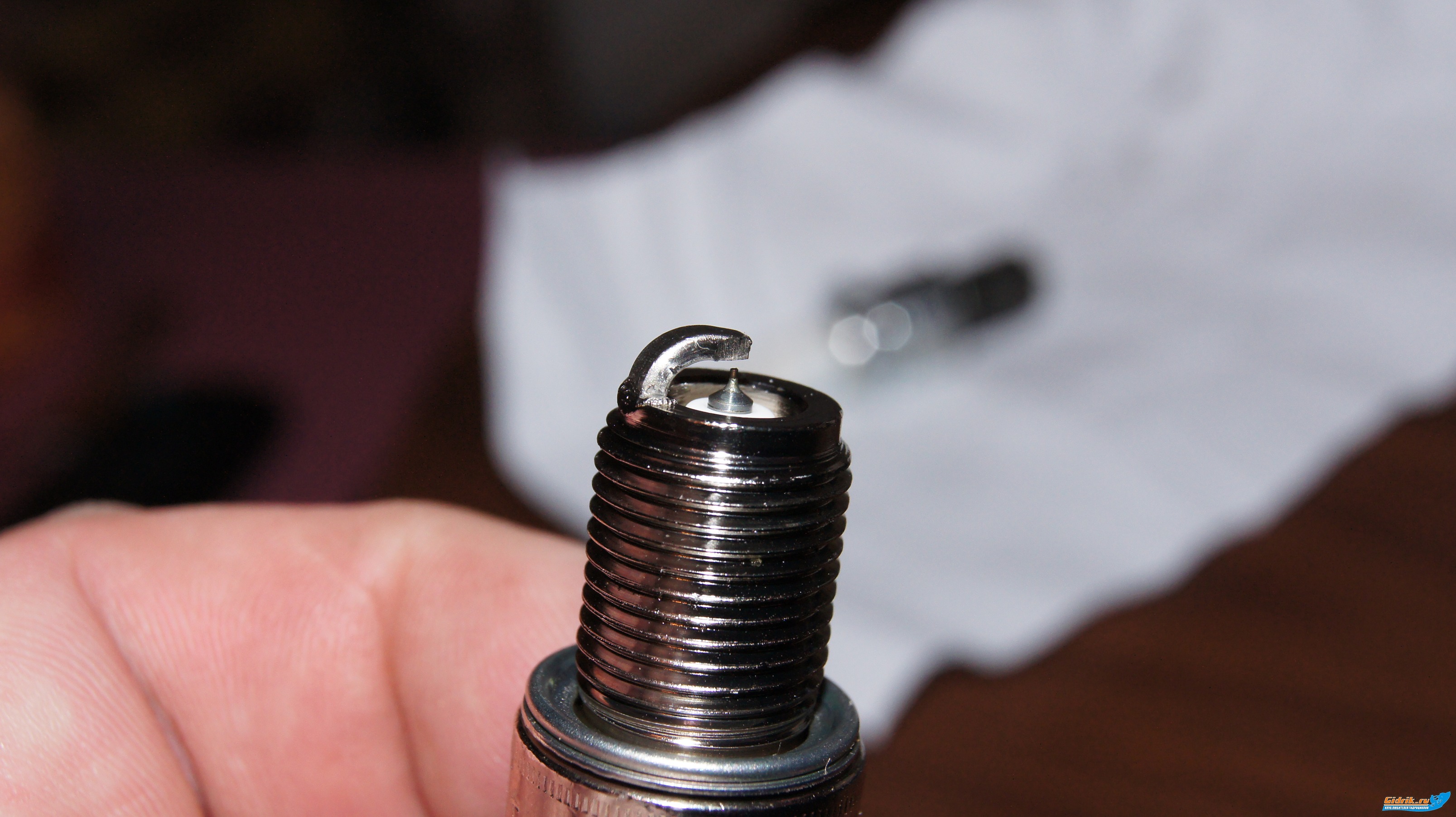

а вот иридий

да! еще! горят они прямо кучно я вам скажу! То есть если одна свеча сгорела то через полчаса катания жди сгоревшую вторую!!! Кстати Денсо обычные за 90 руб отработали прошлый сезон без замечаний 10часов. Я их в начале сезона поменял ради профилактики.

Что-то очень загажены свечи. Смесь кажется богатенькая.

это адин переворот и просушка, а потом через неделю слом электрмагнит клапана на рейвы и езда без него 15 мин до стоянки

ты зеркальце поставь посмотри правильно ли насос выставлен там две ризки которые надо совместить если непонятно могу насос сфоткать у меня снятый есть

это говорит, в пользу того, что свечи паленые...

Ага! Я что-то тоже к энтому выводу прихожу! Начинаются пропуски зажигания и их закидывает смесью бенз-масло ...

сегодня поставил Денсо иридий - обороты выросли сразу с 6700 до 6850 :Yahoo!: Нада еще недостающие 250 оборотов найти :D
