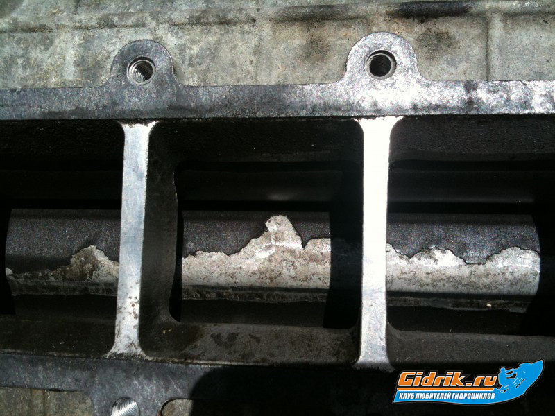

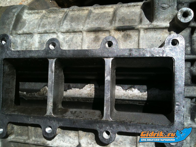

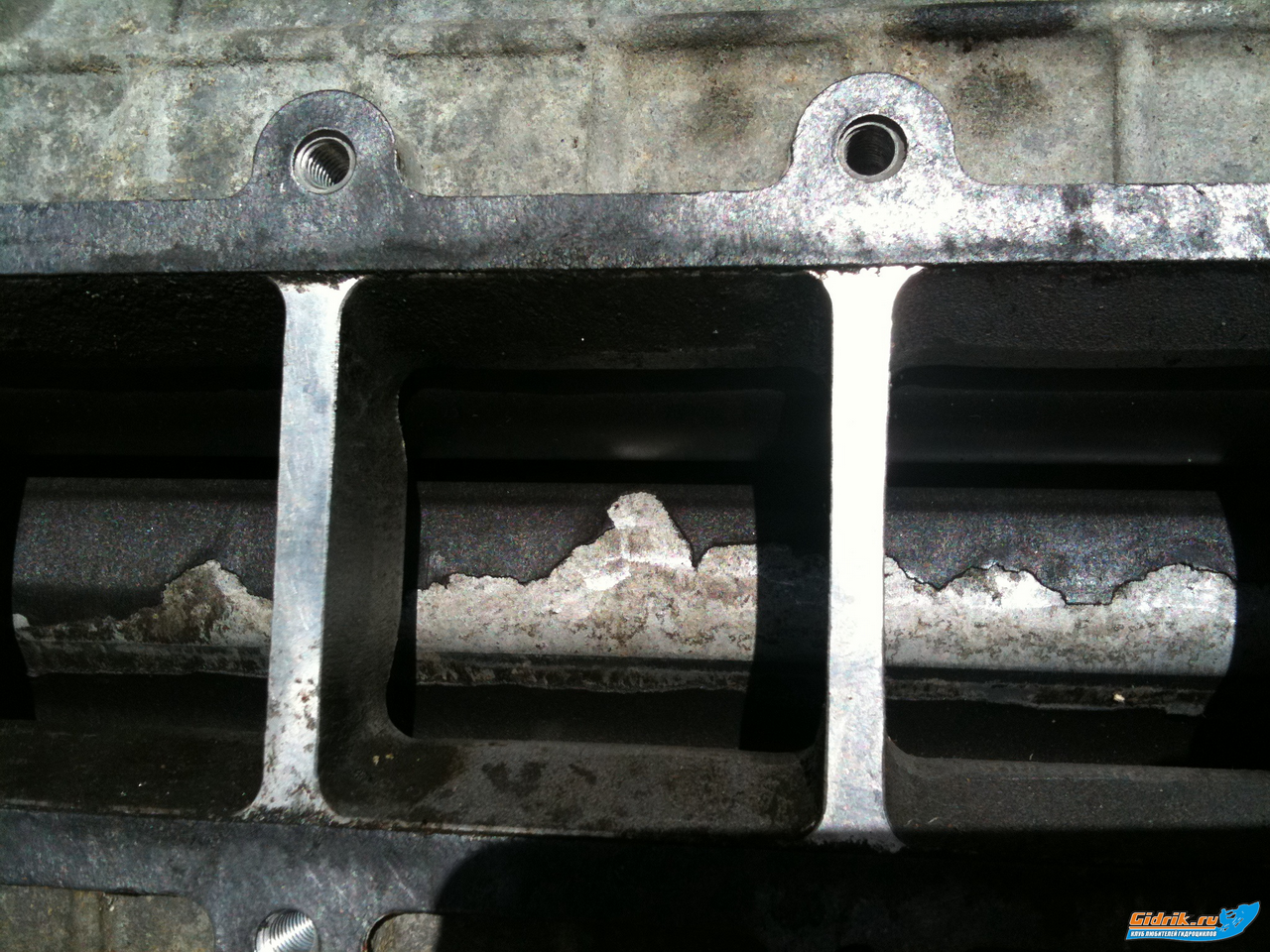

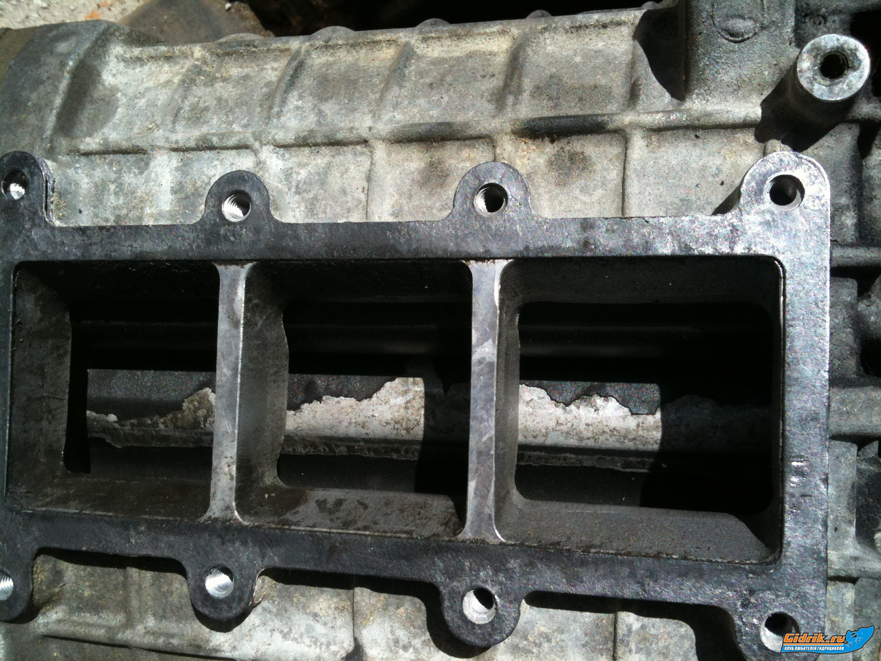

Поменял компрессор, фотографии старого выкладываю здесь.
Его еще не разбирал, но дефектны видны - разрушение покрытия (на вид тефлоновое), при том видимо пошло от продольной вмятины. Есть мысль что причиной послужила смерть подшипника.

там нагнетатель значит не как на Бомбе, а типа как на мерсе "compressor"??? интересно, какие обороты на нем...
и как там привод устроен, "обгонная" муфта или какойнить демфер есть??

Напоминает чарджер доджа, или винтовой компрессор.
фото в разборе в хорошем качествтве и свете, чем больше тем лучше.
Если там винты, можно в идеи шлифануть и переточить посадку подшипника на одном винте. Но если покрытие "Тефлоновое" то я навсегда перестану аважать кавасаки. Ибо оно вырабатываеться и летит в двигло!
Даже на винтах компрессорных чистый металл с цементацией и закалкой, дабы пыль в масле оседала....

там походу нагнетатель Рутса... большой объем, при малом давлении, а винт наоборот, малый объем при большом давлении (ну относительно конечно...)
а если там н.Рутса, то "тефлон" вполне допустим, тк и обороты и давления и температуры, далеко не те что в (сухих) винтарях... да и нагруженного контакта нет. это типа как пласмассовое кольцо в водомете.

Это и есть нагнетатель Рутса - простейший, с прямыми восьмеркообразными роторами. По хорошему, они не должны касаться друг друга. На днях разберу все, фотоотчитаюсь.

Фууууу... если тефлон нанесли, то это для "выведения" зазора.
Шнеки делать сложно но не так уж, давно роботы точат на винтовые пары компрессоров.
У меня таких винтовых пар на заводе :)
Одна может выдавать 12 кубических метров при давлении 8 бар :)
При условии четких шестеренок тефлон не слетает и не работает на трение, но его и хер поймаешь.
А вот стальную пыль можно магнитами заловить :)
