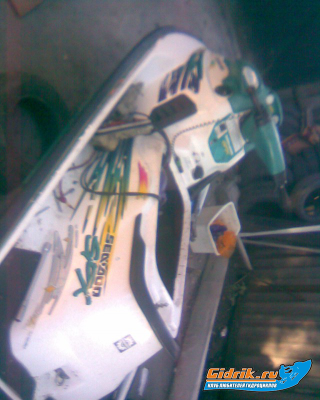

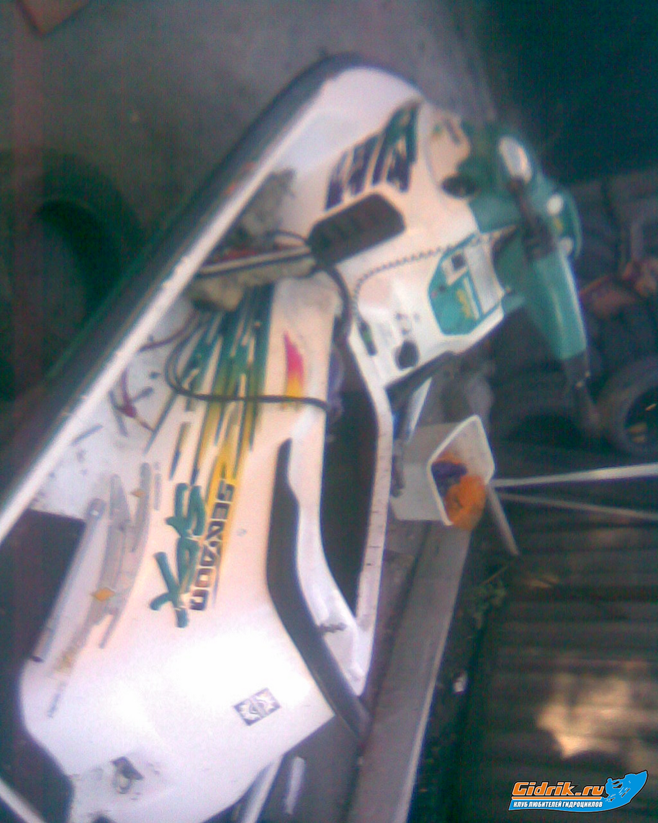

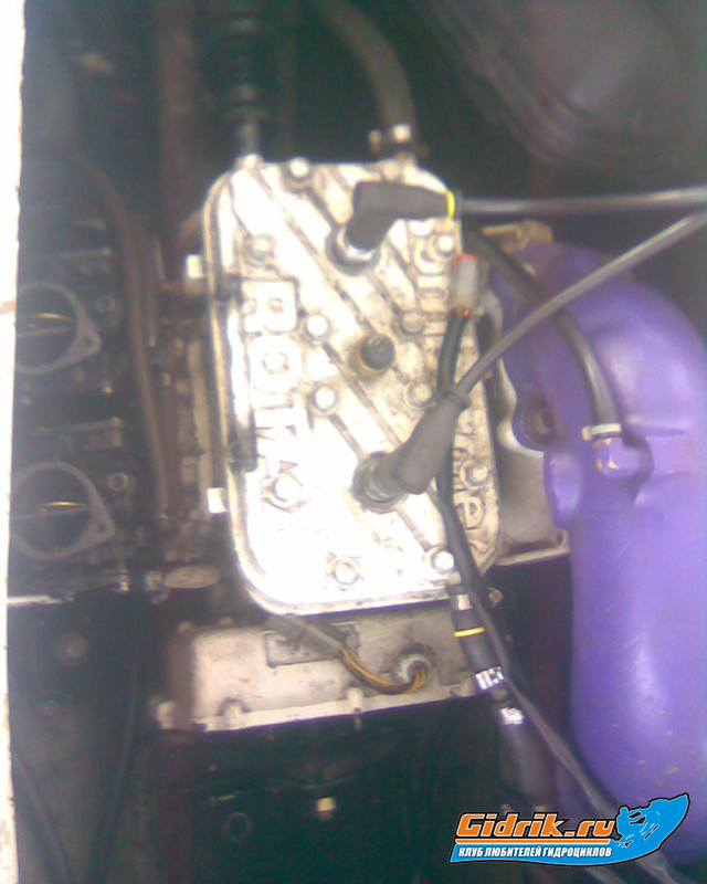

Всем привет!
У меня такая проблема: не могу снять маховик с двигателя...
Сварил съёмник по типу как в инструкции нарисован, тянул его, обстукивал молотком, но ничего не получается, маховик как буд-то приварили...
Может кто сталкивался с такой проблемой, подскажите пожалуйста как его снять...
Комментарий к файлу: сам гидроцикл
Фото017.jpg [ 2.35 МБ | 8736 просмотров ]
Комментарий к файлу: двигатель
Фото018.jpg [ 2.22 МБ | 8737 просмотров ]
СообщениеДобавлено: 16 июл 2012, 06:26
он снимается очень тяжело...
движок надо вытаскивать и трудой тянуть...
СообщениеДобавлено: 16 июл 2012, 08:03
Сообщения: 236
Откуда: Пермский край
Я снимаю вот таким съемником http://www.mactak.ru/store/specializiro ... _103_20013 без проблем. Правда в корпусе это не совсем удобно, лучше движку изьять.

Попробуй прогреть горелкой.....
мы снимали маховик не снимая двигатель ...сьемником натягивали и грели вал резаком...

В общем оказалось что его приклеили на какой-то клей, я побрызгал на него 650 растворителем, ударил молотком и он отлетел... :D
Оказалость что магниты под ним рассыпались, теперь стало ясно почему искра плохая...
Нужно искать магнету...
