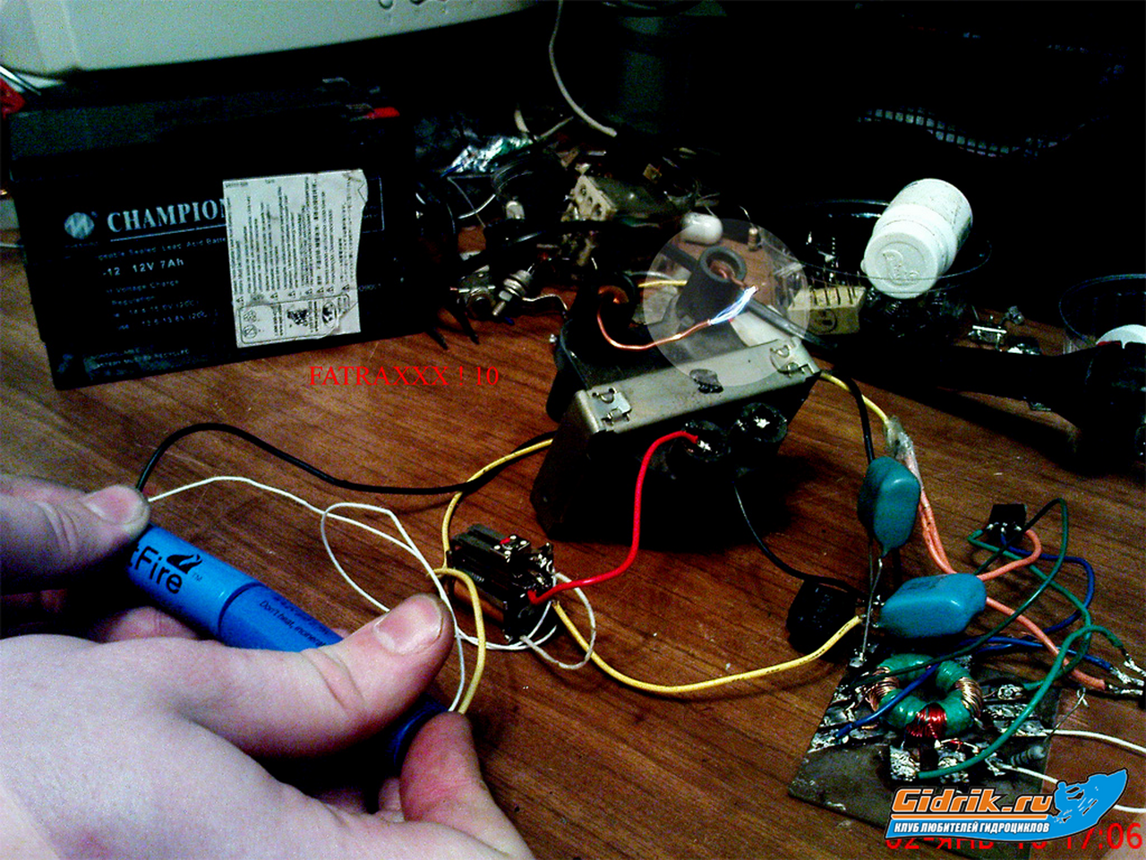

СообщениеДобавлено: 19 июн 2012, 19:56
Когдато мне задавали вопрос как на коленке проверить катушку от мотика кончилось это както так....

СообщениеДобавлено: 20 июн 2012, 04:50
Сообщения: 974
А баночка белая с конфетками для дебилов???? :D

СообщениеДобавлено: 20 июн 2012, 18:29
Както похуй.... :twisted:
